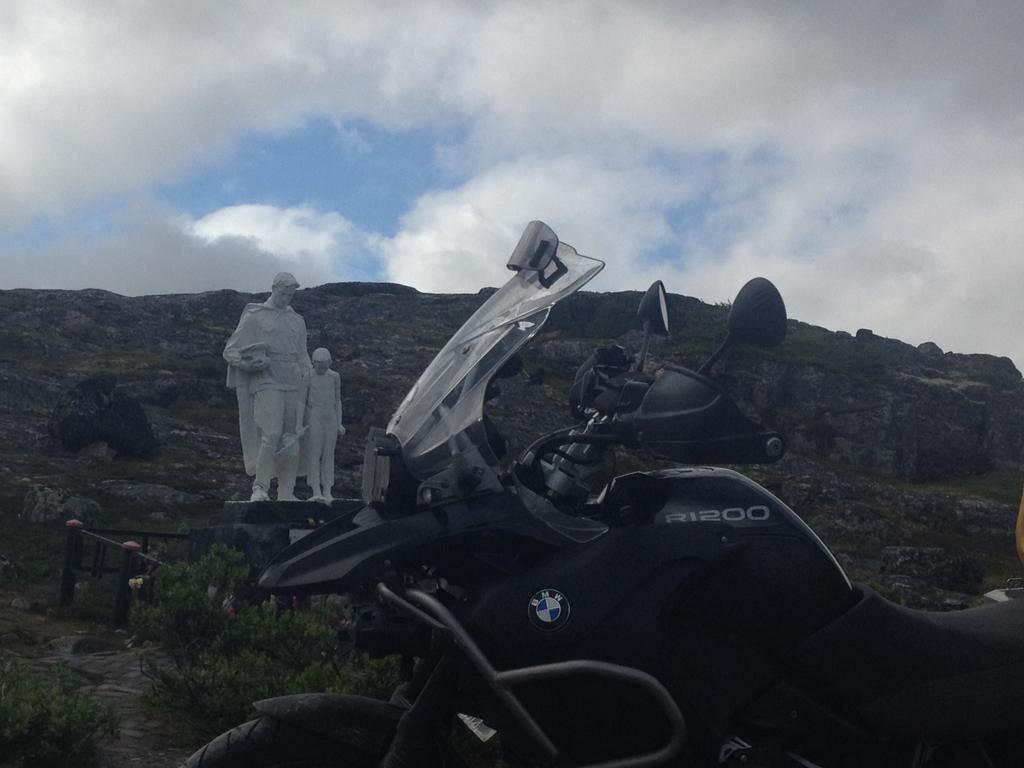

Ставил такое на воздушного. Не прожило и сезона. Лопнуло по болтам крепления усиливающей пластины. Мораль - дополнительная дуга на Адвенчере стоит неспроста. А пока не лопнуло вполне сносно защищало. Даже при росте 192 и завышенном седле.

Тонированное стекло - понты. Ни разу не удобно. Четыре год с ним ездил. Не сменил, только потому, что неудобства терпимые и не хотелось деньги тратить. Ухудшает видимость: через него же не на солнце смотришь, а на дорогу перед носом!
Ну и лишний повод докопаться со стороны ДПС-ников (см. соотв. тему).
А еще, при высоком стекле перестает работать подбородочная вентиляция шлема. В жару - это минус. Но меньше визор насекомыми засирается - это плюс:biggrin:

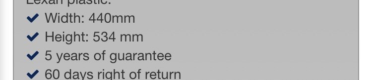

опять помониторил рынок.
Доп крепление ставить необходимо, иначе конец близок или стеклу или креплению мотоцикла (что раньше наступит неизвестно)
Вариант крепления вундерлих 43520-212 тут уже писали, есть к нему еще доп держалка у них, USP002.
Стекла:
Wunder
42710-201 (~13000руб) размер: по одним данным 50х44 см, по другим: 53х44см. неясно
42710-301 - то же что выше (MARATHON II), но с креплением в комплекте.
Ztechnik
Z 2485\2486 - 39х32см (размер и форма близко к адвенчеру ) (~ 10 тыс)
Z 2487 - 50х39см (~ 11 тыс)
Z 2488 - 56х40см (~ 12 тыс)
Puig
6486W - 52x47 см (~8 тыс)
Это все артикулы на прозрачные стекла.

Почему не ясно? В описании все есть.
Стекло крепкое - креплению конец настанет.
Помимо 43520-212, необходим еще один усилитель - 43520-302
