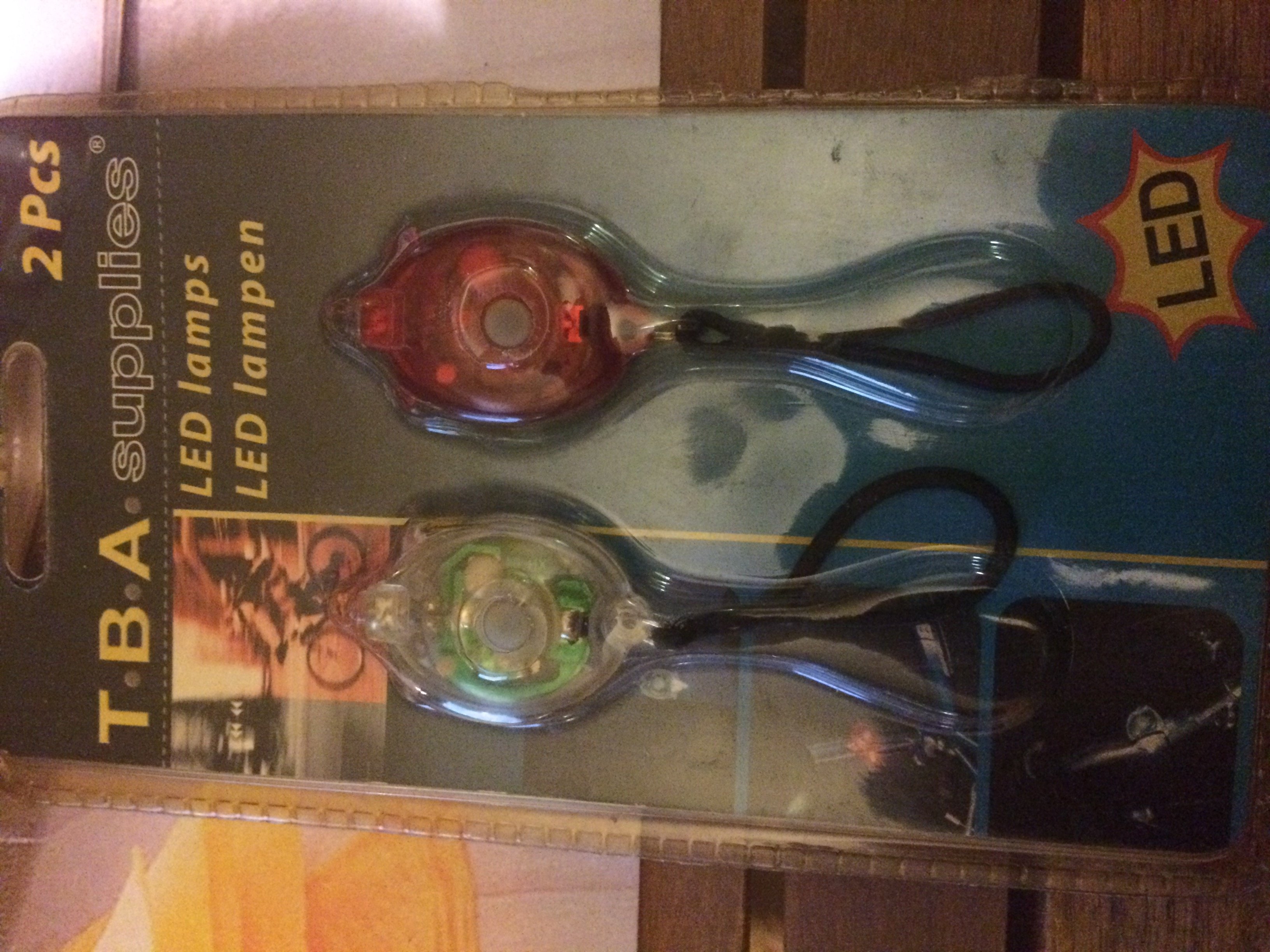

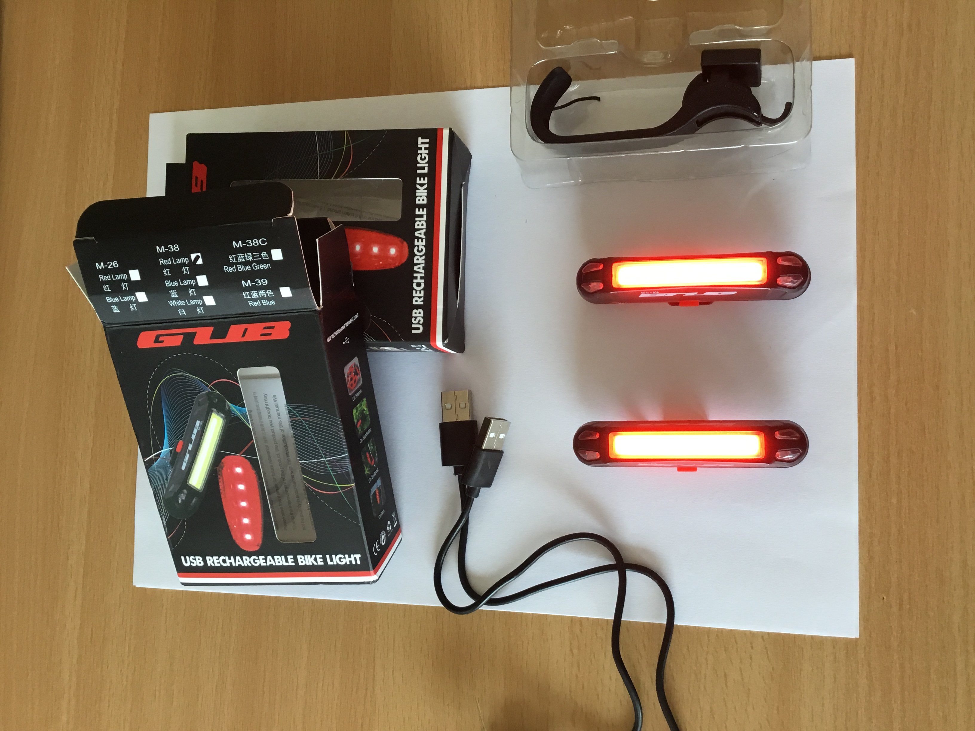

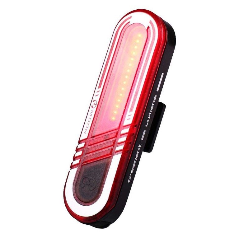

Куча вариантов с доп фонарями от великов.
Вот например:
https://youtu.be/D0uaKvWlaE4

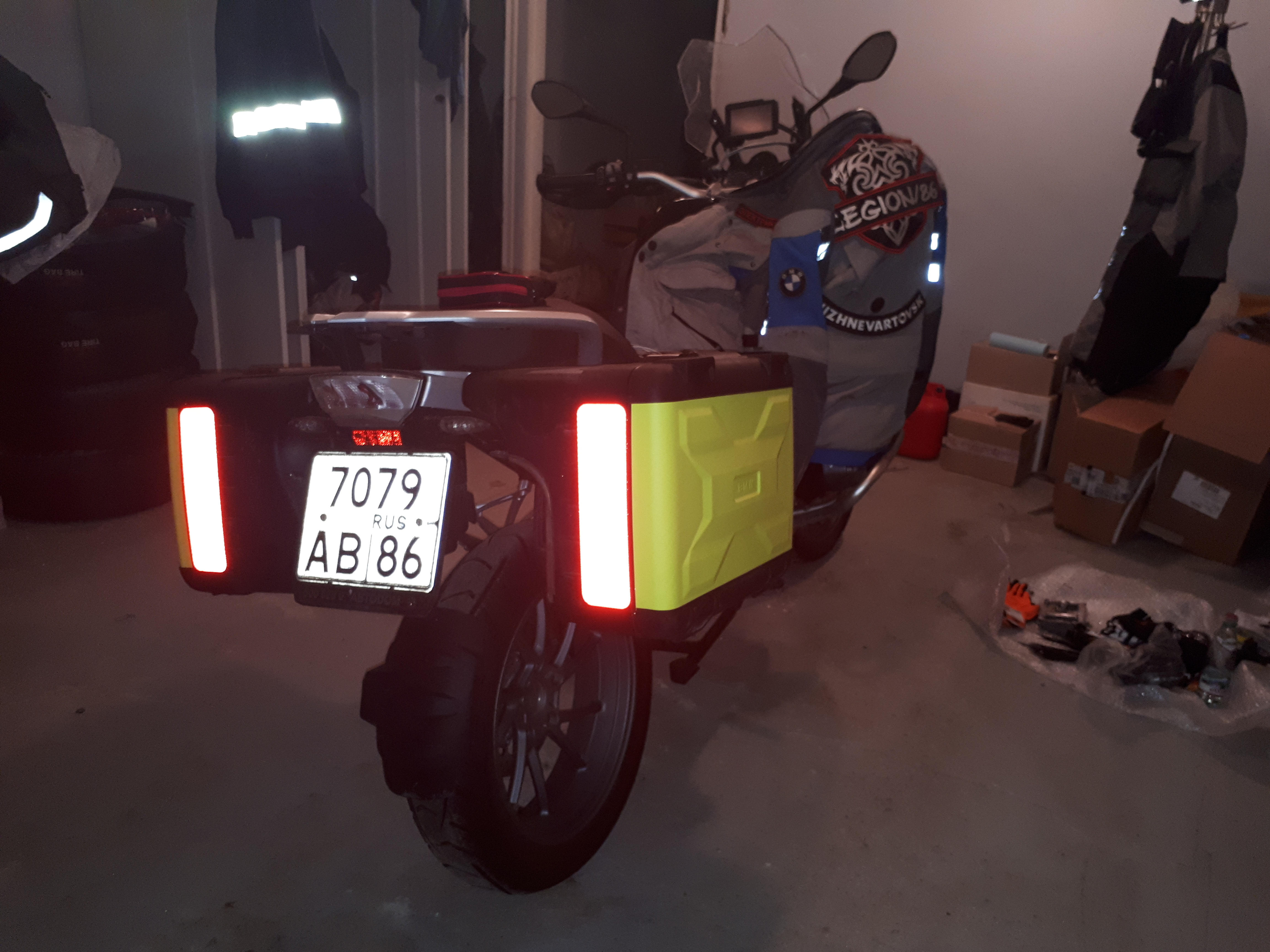

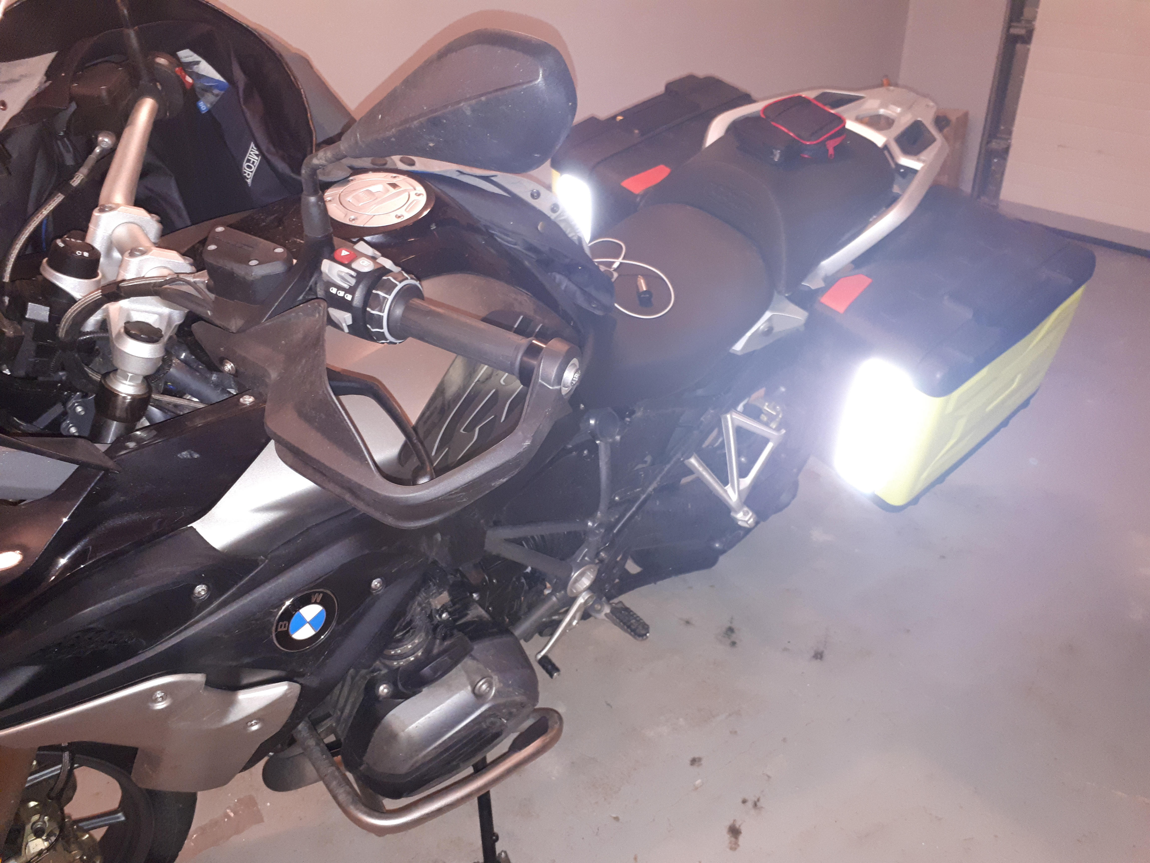

Оч долго мучил голову, как с наименьшими "потерями" обозначить габариты боковых кофров..
В итоге заказал пару таких:
Дмитрий, а как оно на мотоцикле выглядит, можно поинтересоваться?

Можно чуть подробнее?
Можно линк , где купить, или хотя бы название товара?
Из этих пленок, если интересно.

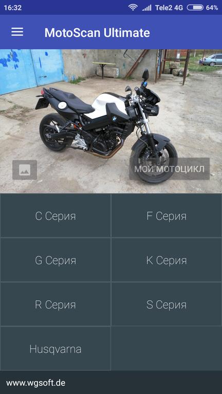

,на своём мотоцикле, с программы которая стоит у меня на телефоне, в блоке ZF, я могу активировать или деоктевировать ряд функций, ну допустим какие поворотники стоят простые или диоды, я многое не переводил, программа на немецком, там же я наткнулся на выбор режима работы блока ABC, и свет стоп сигнала тоже кодируется ярче тусклее, также вывод на дисплей датчиков колес или нет, там очень много всего можно менять , причем в разных блоках, тоесть блок управления: двигателя , ABS, ZF- блок управления электрикой , блок приборной панели, блок сигнализации RDS. вобщем как то так. При работе просто нужен второй телефон с переводчиком немецкого.
Что за программа и каким образом она конектится с мотом? через блочок с bluetooth с алиэкспресса?

Программа "motoscan" работает через китайский переходник на гнездо диагностики мотоцикла и адаптер OBDLink MX, по блютузу.
Программа за денежку обновлена до максимальных возможностей, тоесть кодирования блоков, простой EML327адаптер сможет только ошибки читать и стирать, для кодирования блоков нужен именно Linj MX или LX, они могут поддерживать длинные сообщения ( коды).

О получилось
    38.4 KB · Просмотры: 396
