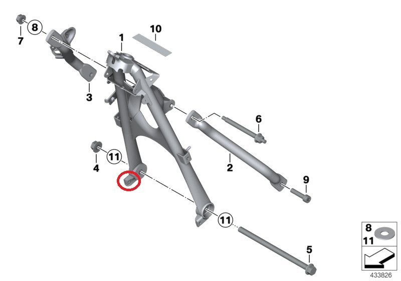

Деталь номер 46 51 7 718 890
Левое ушко крепления дуг - обвел красным:

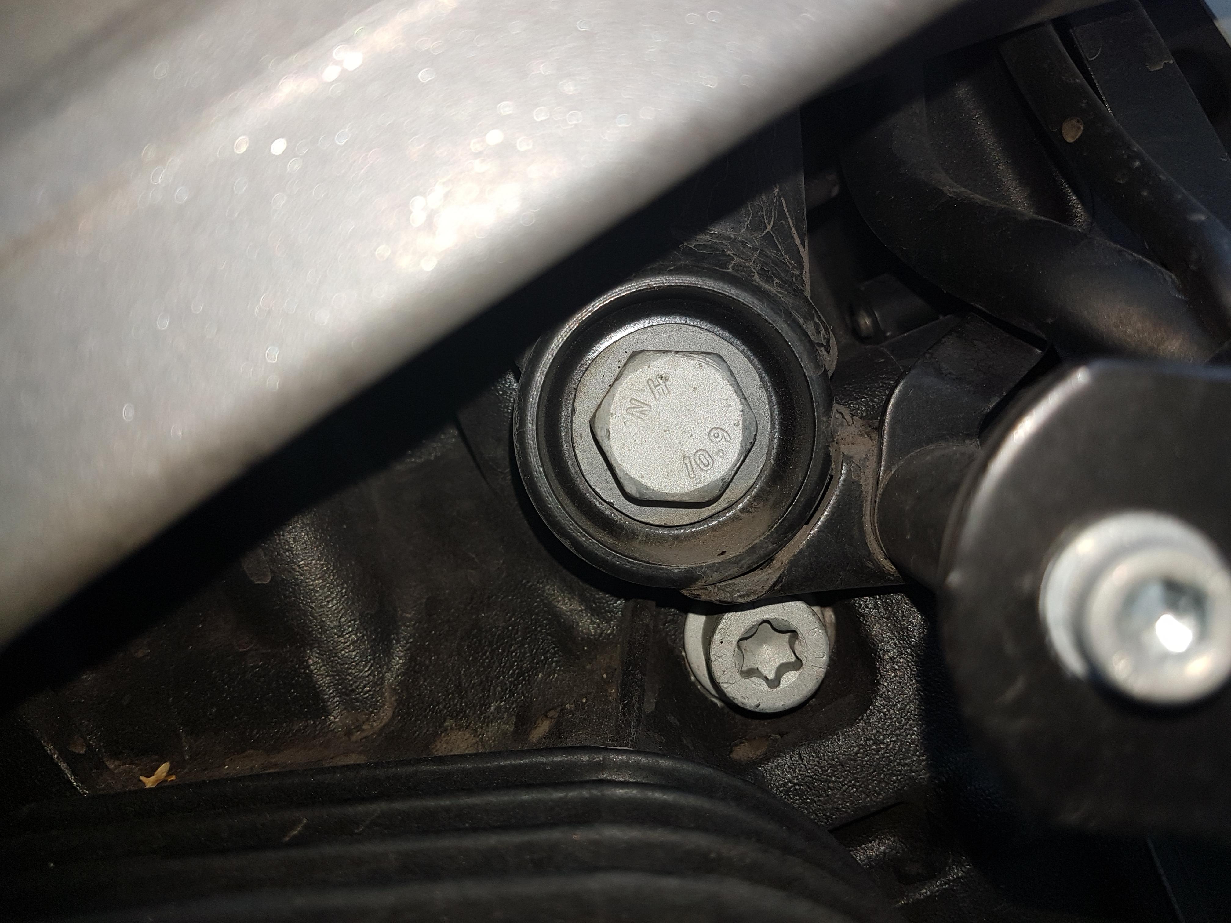

Вот что имеем:
На самой круглой штуке, что крепится болтом - повреждений нет она целая - т.е. рама не пострадала, а вот крепление ушка - лопнуло.
Ваши советы?
Из какого материала эта часть? Можно ли заварить аргоном или чем-то подобным? Цена нового узла по ЗЗАП 38000тыр - что не дешевевшего из-за одного ушка...

деталь по моему железная, заварить можно обычной кэмпи, если хочешь, приезжай, если сам будешь разбирать, заварю за пиво.

Спасибо Алексей, Я сам свои пытливые руки - в мотик не запускал и не планирую=)
Если это варится - приеду в сервис, разберем заварим, так чтобы с зачисткой и покраской, чтобы все красиво. Эстетика важна=) (Я насколько помню у Выфера и покрасить можно).
Главное понять можно ли варить и материал=)
Спасибо!

Можно заварить без проблем. Кстати есть эта деталь даже две (б/у),но есть одно но на ней площадка с вин номером. Лучше может даже отрезать и приварить новое ухо.

Владислав буду иметь ввиду, но пока думаю это ушко приварить - там все целое - раскол по шву.
А зачем целое резать - на креплении самой конструкции к мотоциклу повреждений нет, только ушко.
Но если есть Б/У на всякий скинь в личку цену вопроса?
