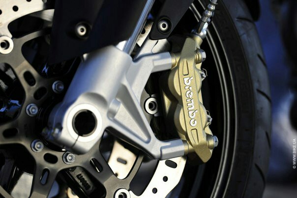

Диск и суппорт плавают в разных направлениях и перемещение каждого выполняет свою функцию. Если убрать плавание диска, то он пойдет винтом от перегревом. Если убрать плавание суппорта, то будет неравномерный износ колодок/диска+ риск поломки диска.
Объясни тогда, почему тут колодки не истираются не равномерно...

Заход норм- похоже на фотку суппорта у меня на велике. Давай фотку суппорта/диска с обратной стороны и начнем вместе рассуждать.

С чего это они плавают в разных направлениях? И диск и суппорт перемещаются в поперечном направлении относительно боковой плоскости колеса.
Отправлено с моего Redmi Note 3 через Tapatalk
Нет, их плоскости плавания взаимно перпендикулярны.
Суппорт плавает вдоль оси, параллельной оси вращения колеса. Диск плавает в плоскости вращения колеса, в основном ВОКРУГ оси вращения.

Плавать должно что-то одно. И лучше если это диск. Т.к. суппорт требует периодического обслуживания, и может подбросить неприятный сюрприз), а с диском всё просто.
Куzнец
1,499
Москва САО
Парни, хорош бухать) все спутали. Плавает и диск и суппорт.
Я конечно не спец по суппортам)), но слабо представляю чтоб плавало одновременно и то, и то. И смысла не вижу.
Конкретно на воздушном 1200-м гусе спереди плавают только диски, сзади только суппорт.

Ок, сам перестаю бухать) если у суппорта поршни с двух сторон диска, то суппорт неплавающий. Это передний суппорт гуся. На заднем суппорте поршень с одной стороны- поэтому суппорт плавающий, чтобы колодки равномерно прижимались с двух сторон. Передние тормоза - намного термонагруженнее- чтобы винтом не шли диски- диски делают плавающими. Через тел долго описывать..(

дружище, я извиняюсь за жуткую херь, которую я тут нанес выше/спутал авто с мото. ответ на твой вопрос - почему неравномерно истираются колокди- это либо подзакисли сами колодки, либо подклинивают поршни в суппорте.

А зачем они плавающие? У большого неплавающие. У 800 Гт вроде тоже неплавающие
Разная конструкция суппортов.
На 800 необходимы плавающие, так как тормозной цилиндр на скобе только одной стороны.
