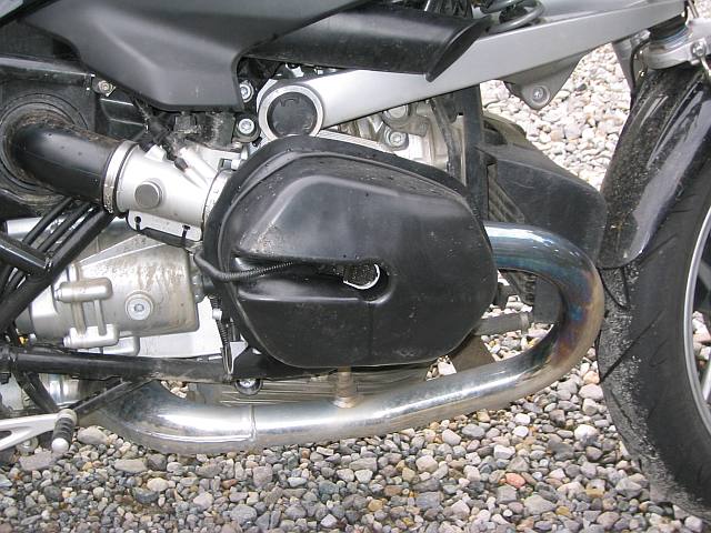

Себе вот такие заказал, ставить буду естественно совместно с дугами, считаю что они эффективней алюминиевых:smile:
По большому счету все производители делают одно и тоже.
Колпак на крышку разных видов и матЕриалов и один и тот же крепеж болтами в корпус двигателя.
Евгений, то что у тебя, как мне кажется не особо отличается от тех которые мы выше обсуждали.
Из за очень близкого расположения к крышкам цилиндра эта защита , мне кажется, может сдвинуть саму крышку при падении, так как на новом двигателе всего два болта.

Согласен, предпочтение отдал этим по трем причинам:
считаю что при небольшом скольжении они лучше отработают чем алюминий, при сильном краше конечно оторвутся и те и те), не даром же сладеры делают из нейлона (капролона);
их внешний вид и форма не так сильно страдает как алюминий;
они черные, спешил фор трипл блэк :dance2:
По креплению у них три болта, это указано в PDFке по установки и видно на фотографиях на сайте продавца.

Соглашусь, но не со всем.
Внешне они симпатичнее, это точно.
При небольшой скользячке от них вообще ничего не останется (есть опыт, стояли пластмассовые на R1200R), а алюминиевые, немного но спасут, проверено.
Восстановить их внешний вид после аккуратного падения на стоянке, гораздо проще чем у алюминиевых, здесь их второй плюс.

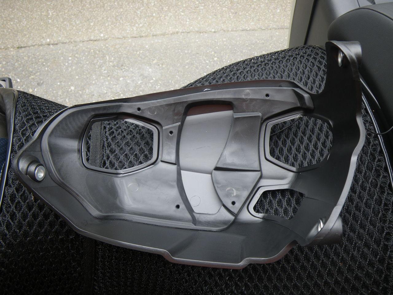

Сам понимаешь точно не скажешь пока не попробуешь, тем более дуги от SW довольно плотненько сидят внизу, себе заказал дуги на базе туратековских там простора по более :)
вот нашел фотку из нутри, думаю под любые дуги встанут:yes:
