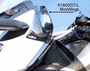

К1600GT, второй сезон. Тоже часто сталкиваюсь с этим вобБлингом) с самого начала пользования мотом,и это единственное что в нем напрягает. Но только недавно пришел к тому что борьба с этим воБлингом - это борьба с собой на самом деле и ЖИЗНЬ НАЛАДИЛАСЬ!!! Нету воблинга .... почти) А точнее с неправильной посадкой, хватом руля и тд. Главный вывод: не мешай мотоциклу ехать)

- очень помогли аэрвинги по аэродинамике, рекомендую однозначно!
Андрей напишите для простых людей - что это.
Strike
3,779
Москва.
вот эта шляпа от эирфлоу, улучшает аэродинамику телеги, воблинг не лечит.
http://www.aeroflowscreens.com/K1600GT_GTL/K1600GT _GTL_Products.htm
Они убирают воздушный поток с плеч и рук, нет поддува в спину после 180, а соответственно вы не передаете вибрации корпуса на мотоцикл, которые в моем случае и приводили к воБлигу) Едется совсем по другому с ними.
Убирают, ИМХО, сильно сказано. Уменьшают, да.
