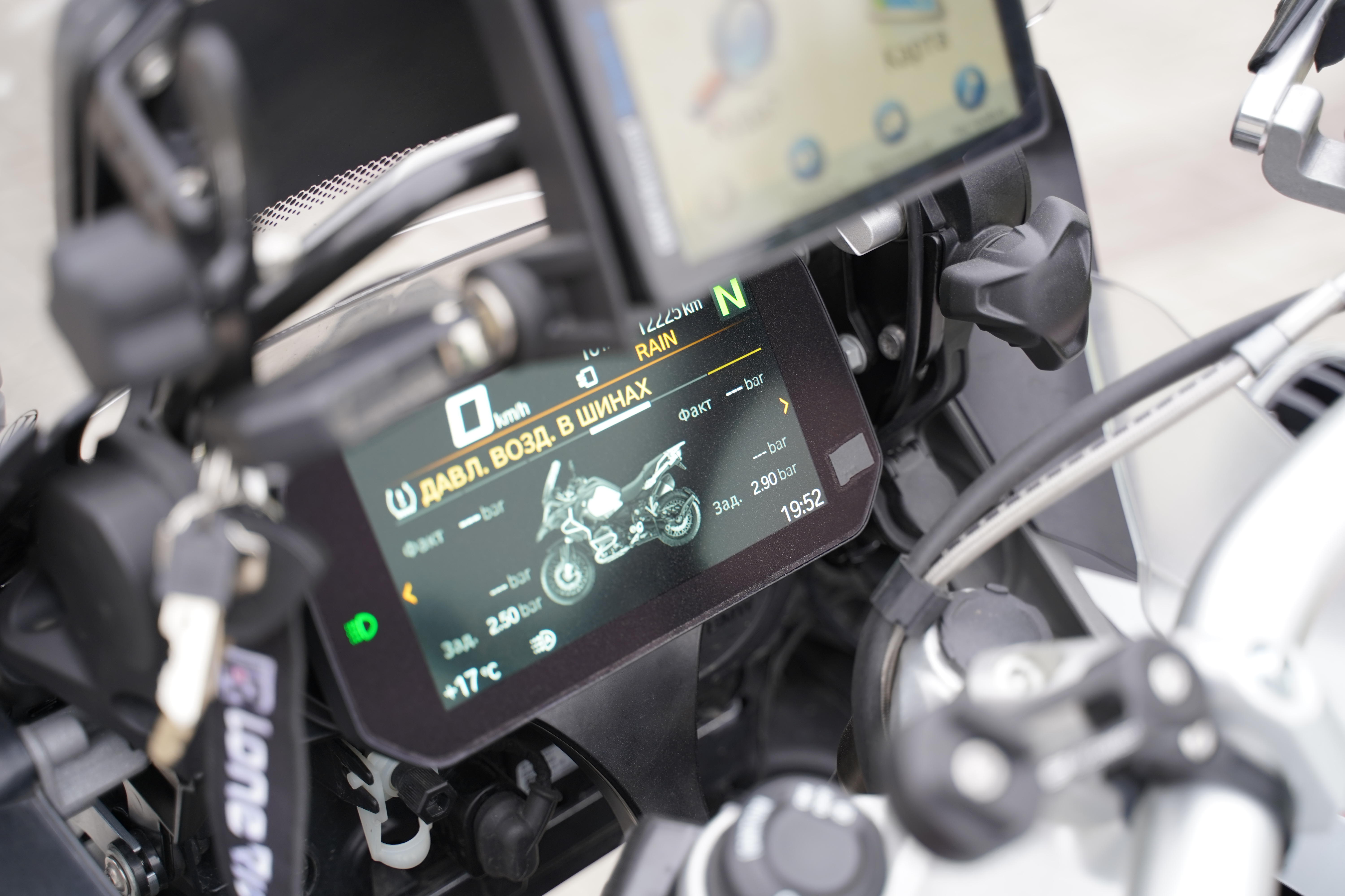

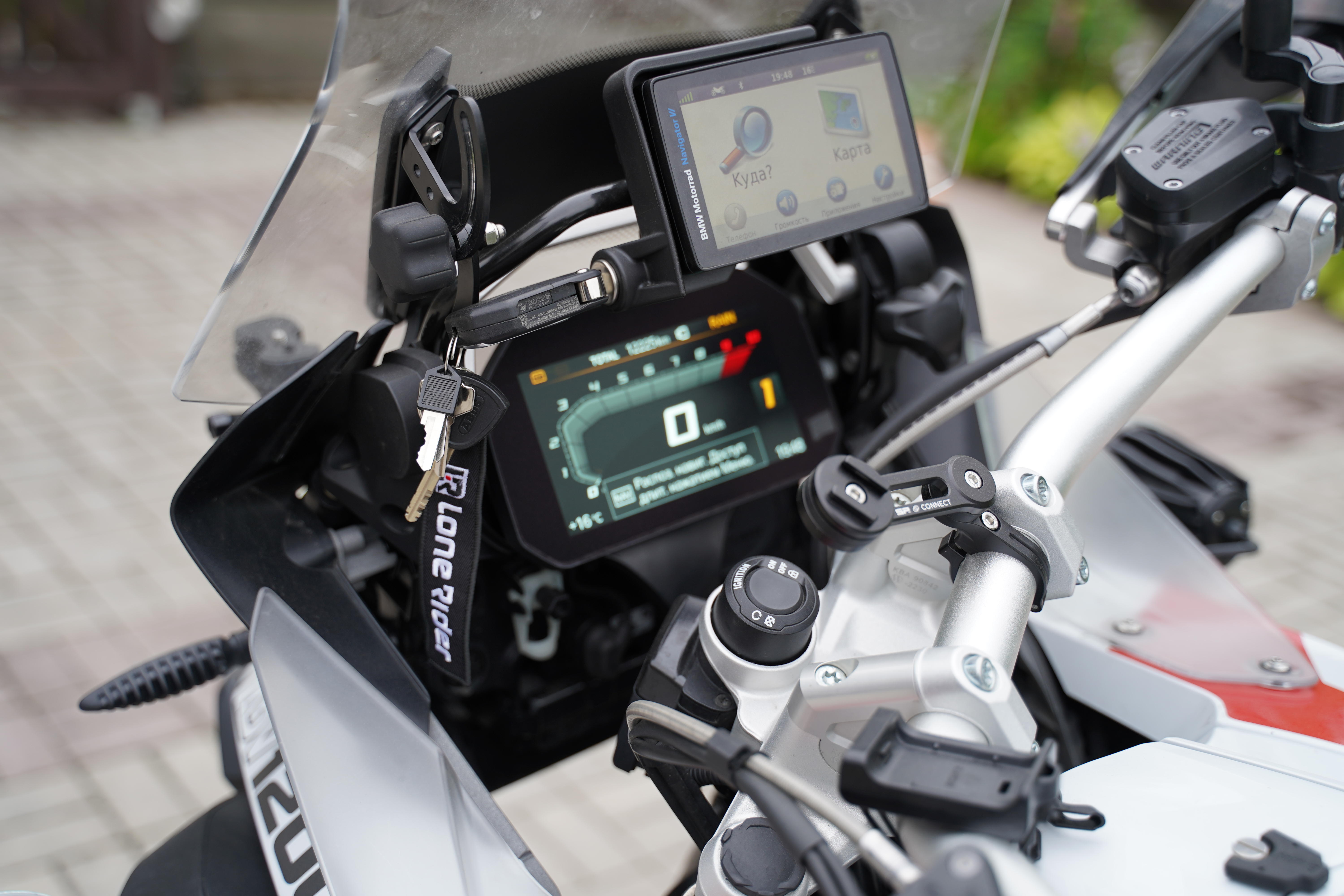

Всем привет! Удалось прикрутить TFT на гуся 16-года. Мало ли кому пригодится: каталожный номер 62119467633 (сам дисплей) + нужен новый несущий кронштейн и гнездовой контакт. Работает все, но по причине того что старый гусь евро-3, есть ошибка. Если нужно могу дать контакт в Питере (официал не Евросиб)

Какая ошибка? В чем выражается?
Пульт тоже наверно нужно менять тогда, иначе как управлять...
В общем тема не раскрыта ;)
DimSpeed
722
1. Пульт менять не надо 2. Ошибка связанная с отсутствием can фильтра + периодически выскакивает ошибка "отказ системы регулировки тяги".
Не понимаю, причём тут панель и ошибка... ладно, не допилено, пока... ждемс

Ну на самом деле красиво и информативно!!!
Но в сочетании с навигатором VI смотрится маслом масляным.
Если бы имплантировали в дисплей полноценную навигацию, то вопросы нет! Стоило бы своих денег. Но за планшет с красивой картинкой 95К₽ .... ДануНах)))
forrest gump
764
  1. Vespa
жаль старая приборка не ликвидная) продать навик, приборку и поставить панель + китайскую держалку в кредл для телефона
Должна там быть навигация, это было главной фишкой при рекламе этого дисплея.
И в инструкции есть меню с навигацией.
дык никто и не пишет, что ее нет. повторюсь, хочется информативную/полноценную навигацию. на данный момент как-то так выглядит
