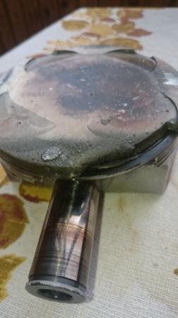

Парни привет! Прогорел у меня правый поршень на R 1200 GS, разобрал все и теперь возникло куча вопросов как это все собрать обратно( имею в виду ГРМ), есть ли разница в поршнях, у кого покупать у официалов или просто в интернет магазине?

А что этому предшествовало? Как произошло? Плохой бензин?

Качество бензина, я так думаю и еще перегрев( на приборе почти все время до стрелки квадраты светились)

Оказывается, двигатель двухвальный, а блок DME от одновального. Может это послужило причиной неправильной работы двигателя...
Использование мотора не по назначению. Это так же как использование автомобильных моторов на катерах без переделок.
Нужно дефорсировать.

Витальсон, наверно прав, что старые мозги не кормили пять лошадей, вот и была бедноватенькой смесь...

Дефорсируют мотор механически. Уменьшением степени сжатия. Другими распредвалами. Не наша это тема, что бы в нее углубляться.
Не конвертируемый двиг будет ходить, если постоянно играть ручкой газа. А на воздушных игрушках газ имеет три положения. И чаще всего продолжительно используется одно.
И еще в данном конкретном случае мы не знаем, что залили в бак вместо бензина.

"Новгород" говорит, что возможная причина в несовершенной системе охлаждения, которую только настроили.
