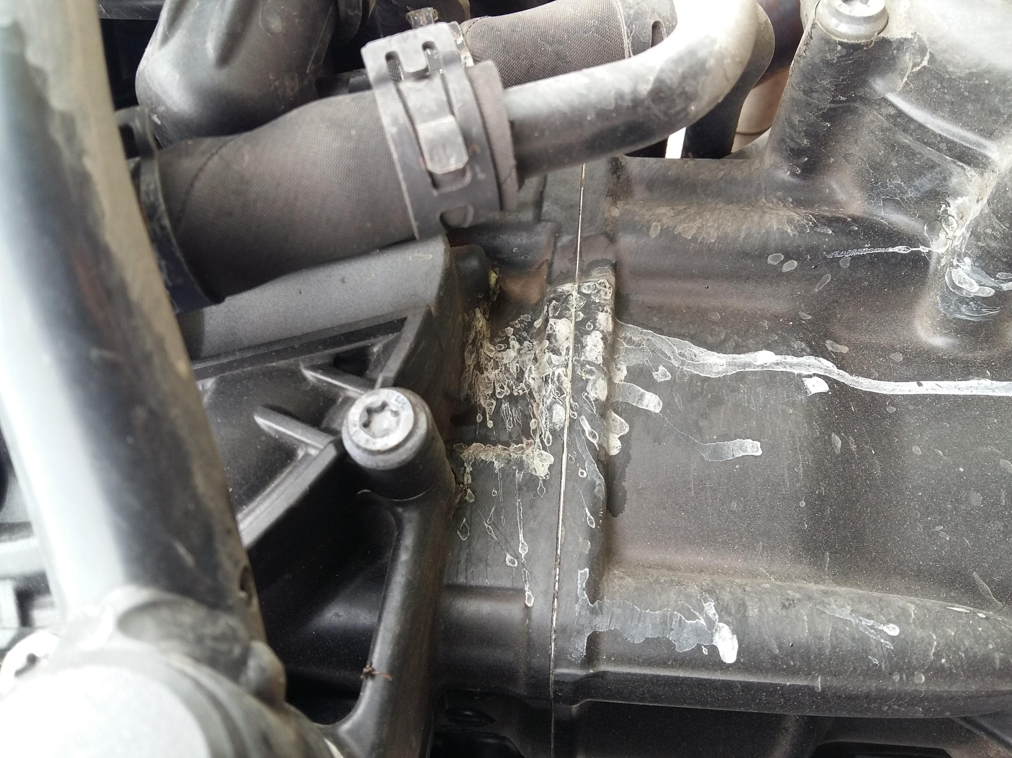

Срочный вопрос! Че за хрень? Ехать можно?
Шабаш
195
  1. Husqvarna
  1. BMW F 700 GS

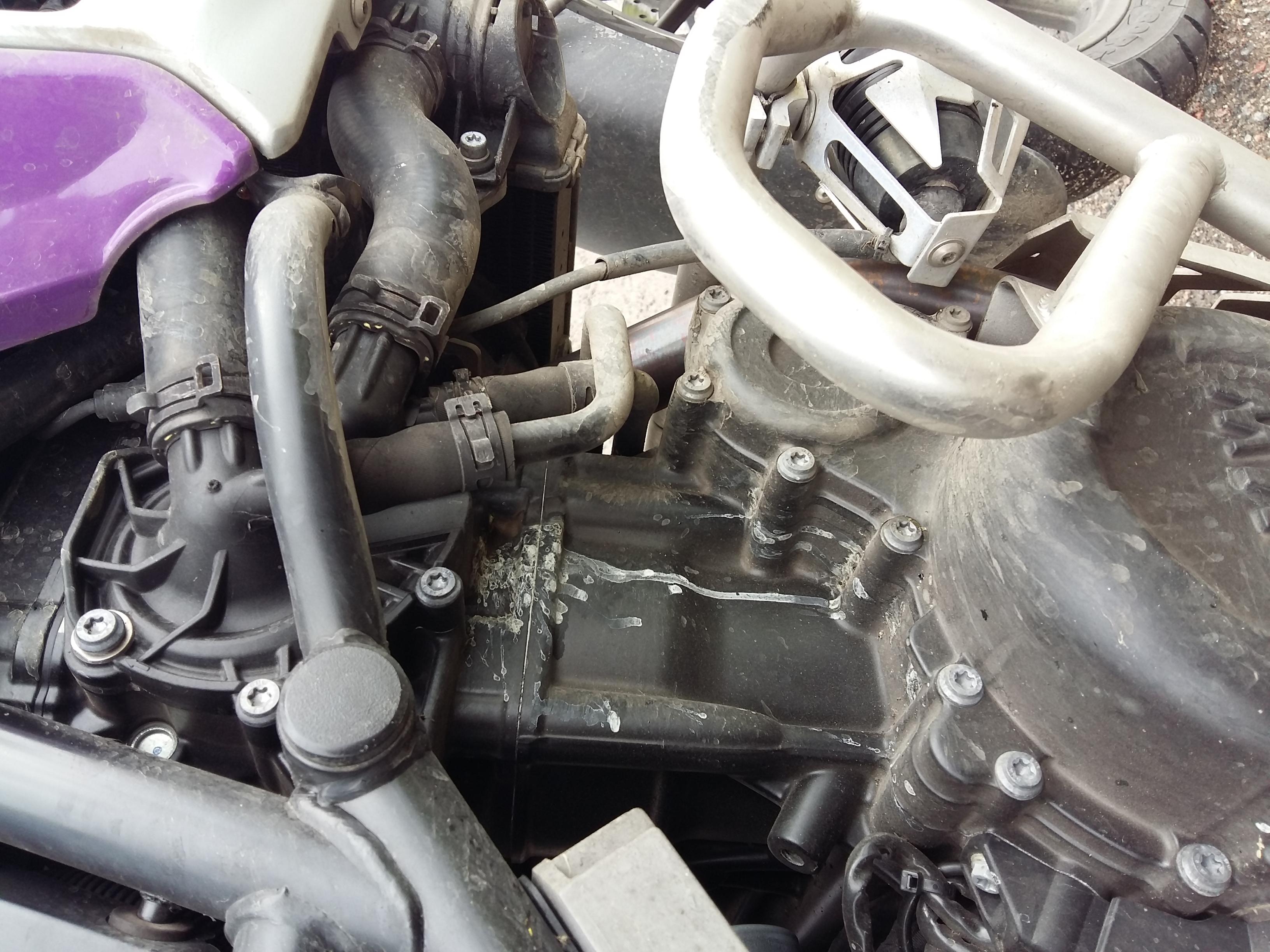

Возвращаюсь в Москву, стою под Питером. Справой стороны движка изпод помпы с дырки накапало какой то белой фигни. Она сухая, на горячем быстро высохло видимо. С этим ехать можно? 20170704_140452.jpg 20170704_140437.jpg

да езжай... потом на ТО хомут поменяешь и дальше ездий...
этож антифриз просто))) его там грамм 5-10 вылилось всего...

У меня было с этой дыркой тыщ 35 назад, от туда масло фигачило. Пришлось помпу в сборе менять, ссалась прокладка внутри нее, отдельно не меняется. А теперь антифриз. А антифриз в масло попасть не может и устроить кирдык двигателю?
Ваще там и масляные разводы рядом с белым, на фото видно темненькое рядом с белым. Сочится не с под хомутов патрубков, а именно с технрлогичного отверстия

ехать можно. отверстие скорее всего контрольное- закапало- помпу под замену. разбираться будешь когда домой приедешь. уровень масла в моторе контролируй и вперед.

Уровень ок, на вид тоже ок. Но вдруг это начало пизца. Антифриз в масло точно не попадет,? там в помпе все прям рядом

Технологическое отверстие сообщается с полостью в нутри "тела помпы"..
С одной стороны сальник держит масло..
с другой стороны -сальник держит антифриз..
Потеки из "отверстия" вам и подсказка на какой сальник стоит обратить внимание при очередном ТО, сальник расположенны на одной оси...сальник на масло-резиновый, сальник на антифриз - чтото вроде пластиковых шайб 2шт.
Ехать можно , но внимательно, специально останавливайтесь контролируйте
- уровень охлаждающей жидкости
- масло на эмульсию - тогда стоп.
- технологическое отв чтоб обьем не увеличивался
По приезду проверьте и может быть замените -крышку на радиаторе, может открывается с БОльшим давлением в системе охлаждения

В дороге у моего товарища было подобное один в один. До дома ещё надо было ехать почти 1000 км. Ну и конечно поехали, а что делать? В дороге помпу не переберёшь, надо только следить за температурой и за уровнем антифриза. А в масло движка антифриз никак не попадёт, попадает когда прокладку блока цилиндров пробивает
И ещё, это может вообще быть одноразовый выброс, ну перегрелся где то вот лишку и выдавило.

Всем спасибо за поддержку! Сила веры творит чудеса!!!!
Протерла,доехала до Твери - пока больше ни капли, но особо не крутила. С утрица по Карелии просто подразосралась, видать правда выдавило разово. Но наверно надо морально готовится, как было с маслом - раз пошло, до будет все больше и больше. Раньше усиралась, такого не было.(((
А был у кого удачный опыт переборки помпы? А то у меня осталась предыдущая, где сальник масла тек, а антифризный нормальный был:biggrin:

Можно просто сальники попробовать поменять, у меня на фр, переодически подкапывало [emoji51], купил весь комплект но до замены так и не дошло
