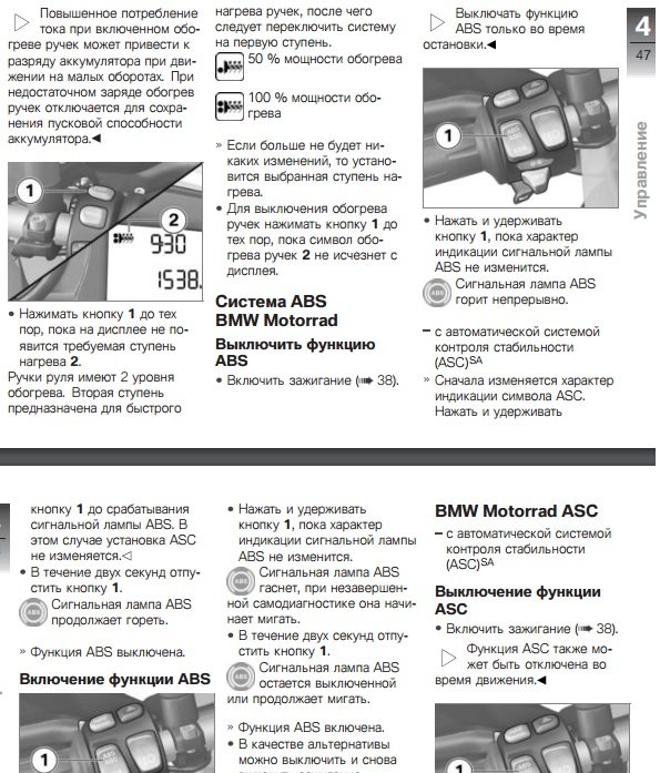

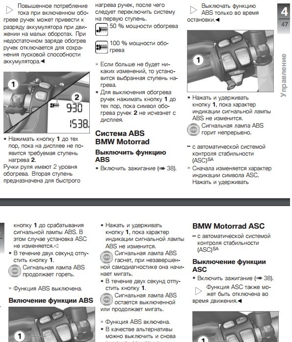

И читаем как нажимать кнопки
Взято отсюда http://www.bmw-motorrad.com/com/en/index.html?content=http://www.bmw-motorrad.com/com/en/services/manuals/manuals_main.html&source=/com/en/services/manuals/manuals_main.html&target=download.jsp&notrack=1
Гдык
511
МО, Полянка
  2. BMW K 1200 S
Держим кнопочку ABS пока не будут гореть значки ASC & ABS, а потом жгемЪ)

блин, я ж говорю, кнопки тыкал, абс отключал (по ссылке выше написано вроде про отключение абс, но не АСЦ), режим эндуро-ПРО тоже активирован. но эта система все равно остается рабочей, пусть даже не так активно...
попробую еще разок.
т.е. она должна полностью отключиться? эта система..
agonda
558
У МЕНЯ ВСТАЛ!
всем спасибо за советы. мне этого очень не хватало)
