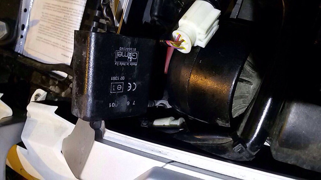

Как говорится, и я там был, по усам текло...:)
Решили, что аккумулятор сдох в сигналке, поэтому просто ее выкинули установив две перемычки вместо неё:)
Так что сезон без проблем мот отъездит, а зимой можно будет препарировать сигнализацию в попытках отремонтировать...
Огромный привет всем диагностам, что приезжали, смотрели и переставали брать трубку:)))

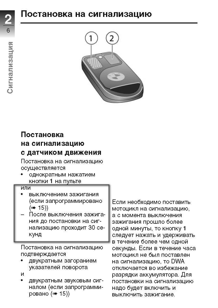

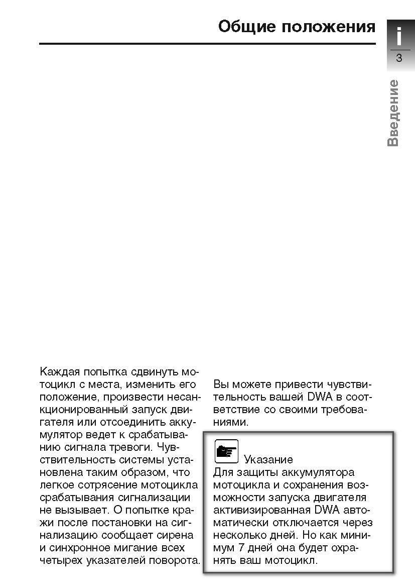

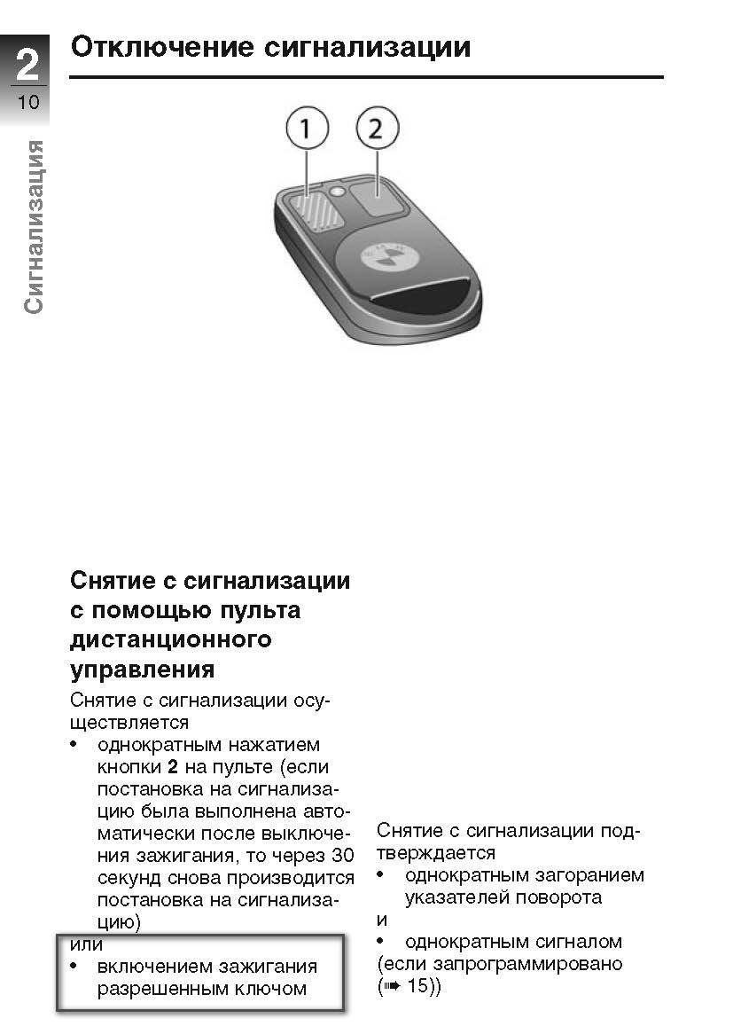

Может поможет.
У меня была подобная ситуация когда на мотоцикле стоял постоянно подключенный трекер, мотоцикл его распознавал как утечку тока и на долгой стоянке (больше 12 часов) по очереди отключал потребители. Одним из первых он отключал радиоканал сигнализации и она переставала сниматься с брелка. Однако если зажигание включить ключом, то сигнализация отключалась и мотоцикл заводится как обычно. Я эти мучился пока не убрал колхозные потребители.
Подобная ситуация происходит если мотоцикл долго хранится с включенной сигнализацией, и садится аккумулятор, тоже решается поворотом ключа.

mikle49
    104.9 KB · Просмотры: 624
    75.8 KB · Просмотры: 592
    89.7 KB · Просмотры: 577

Изучаем матчасть:
Мотоцикл простоял зиму в гараже без аккумулятора. После установке аккумулятора самопроизвольно на сигнализацию не встал и не вставал никогда.
Нормально запуск происходит: Включил зажигание ключом , прошла инициализация приборов, нажал на кнопку сигналки №1, пик , мотоцикл разблокировался, запускаем. После выключения зажигания через минуту, примерно, сигнализация сама блокирует запуск,нужно снова нажать на кнопку №1 для запуска. У меня было так, тока сигнализация перестала реагировать на пульты.
А Вы о чем....?

mikle49
Я о том, что если в сигнализации сел аккумулятор, то от брелка она не будет работать пока он не зарядится. А выключается она, в любом случае, при включении зажигания родным ключом.
