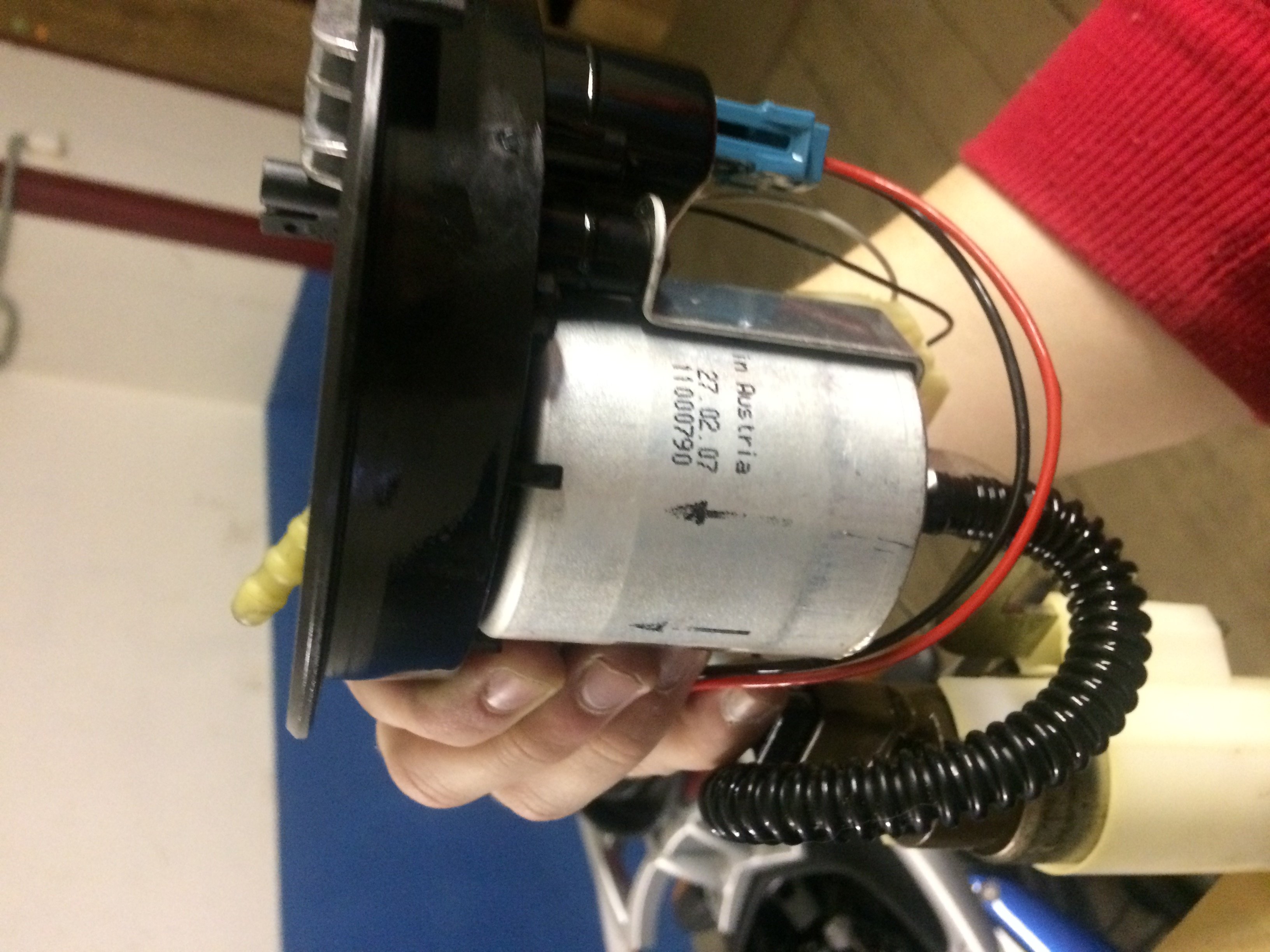

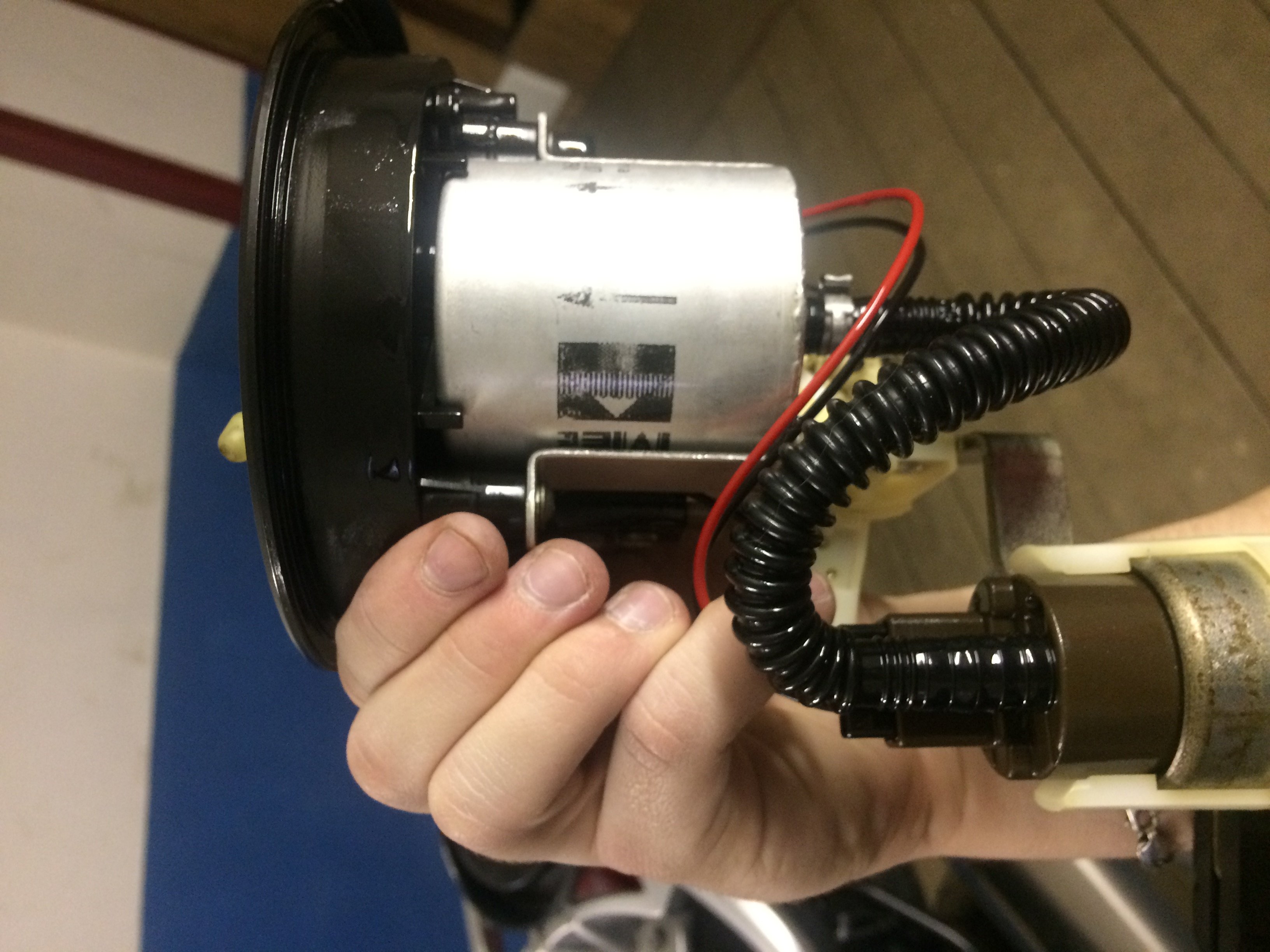

Приехал ко мне мопед с аука в японии, заранее было известно что есть проблема с бензонасосом. Распаковал вчера, посмотрел, в итоге горит чек бензина все время ну и соответственно не работает сам бензонасос. Вот теперь и думаю проблема в электрике, т.е. с самим электронным блоком т.н. или надо менять сам т.н. А заодно не подскажете, может где на разборке можно найти или у кого завалялсЯ, что бы проверить.

Бензонасос ставится от ваз 2110. Что касается датчика то проблем может быть масса.

Бензонасос можно записать на прямую от аккумулятора, поройся поиском в интернете на эту тему. Обычно выходит из строя блок управления насосом, что стоит на чёрной крышке в руке фотках.

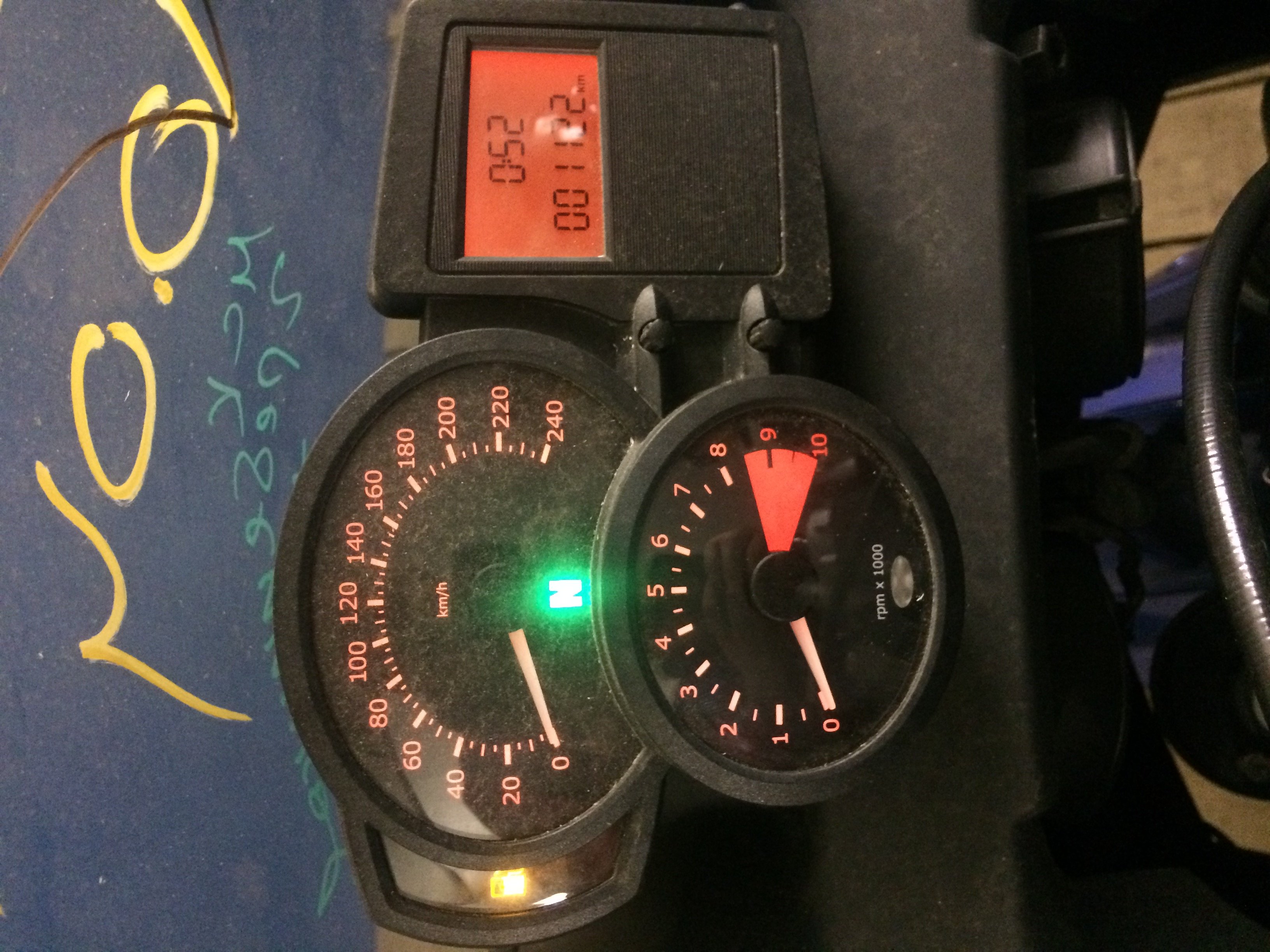

На приборке слева горит датчик заправки)

Так, ну я имел ввиду датчик уровня топлива, думал из за него горит, записали насос, не работает, ща едем за новым, попробуем поставить, если не заработает, буду искать мозги :) пока так, всем спасибо за ответы
Больше всего мучает вопрос, почему горит лампочка заправки :(

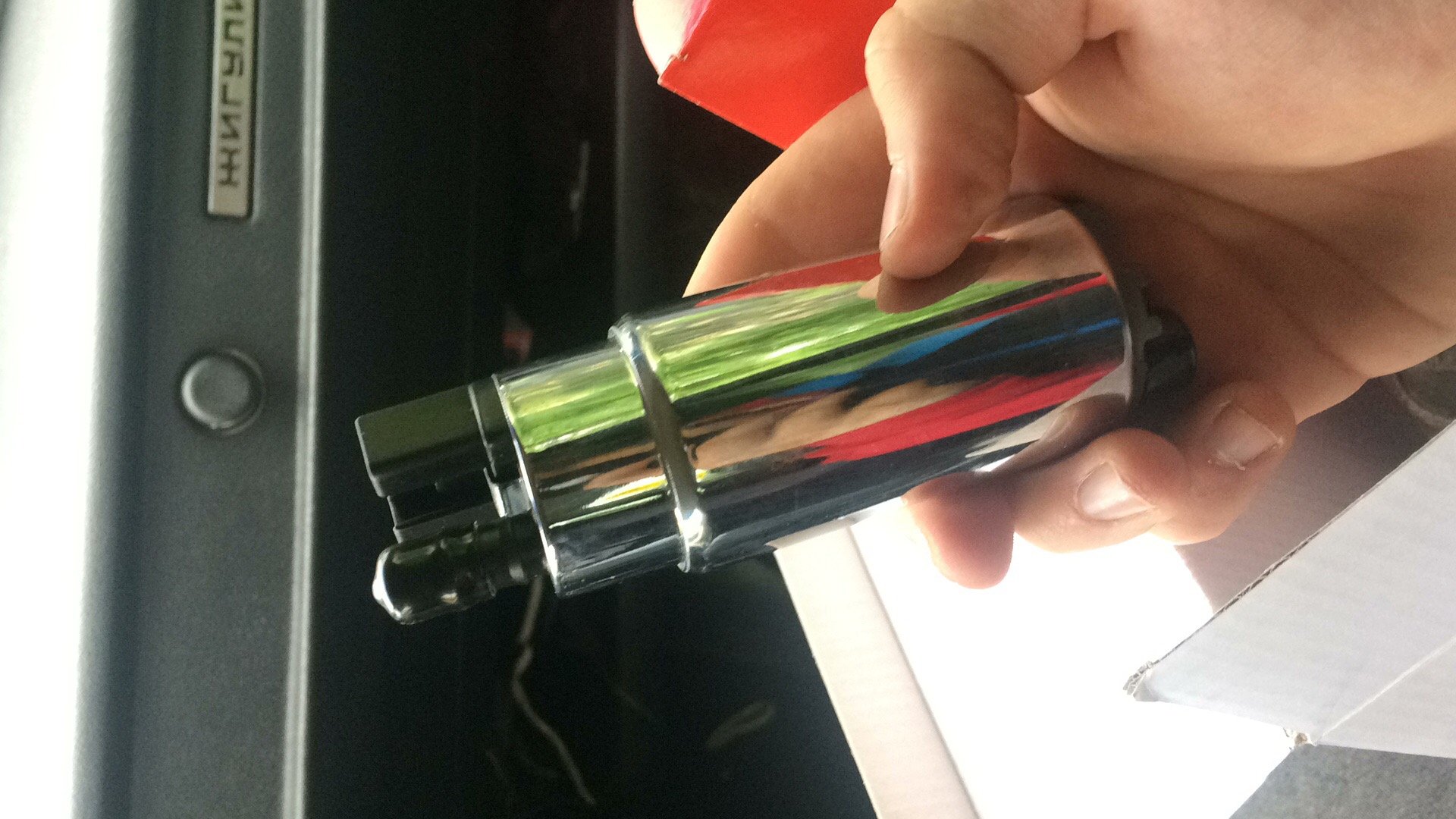

Так, всем спасибо за ответы, отчитываюсь о проделанной работе.
1) нашли мультиметр, проверили напряжение, с ним все норм
2) кинули напрямую на моторцик - не работает, доехали до магазина купили по совету от 2110, встал идеально
3) завелся, прогрелся, но осталось пару вопросов, которые буду решать по ходу - горит символ бензина ( бак почти полный), слегка дергаются обороты (еле заметно).
не помогло, все равно горит)

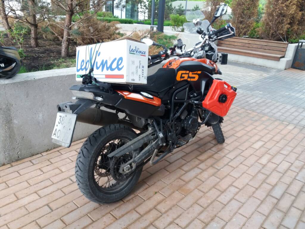

    304.8 KB · Просмотры: 353
9,510
У меня тоже проблема с датчиком. Живёт своей жизнью. Идеально показывает только в горах гостеприимной Осетии. В итоге после каждой заправки обнуляю пробег и еду 250 км)
При этом правда канистра со мной.
