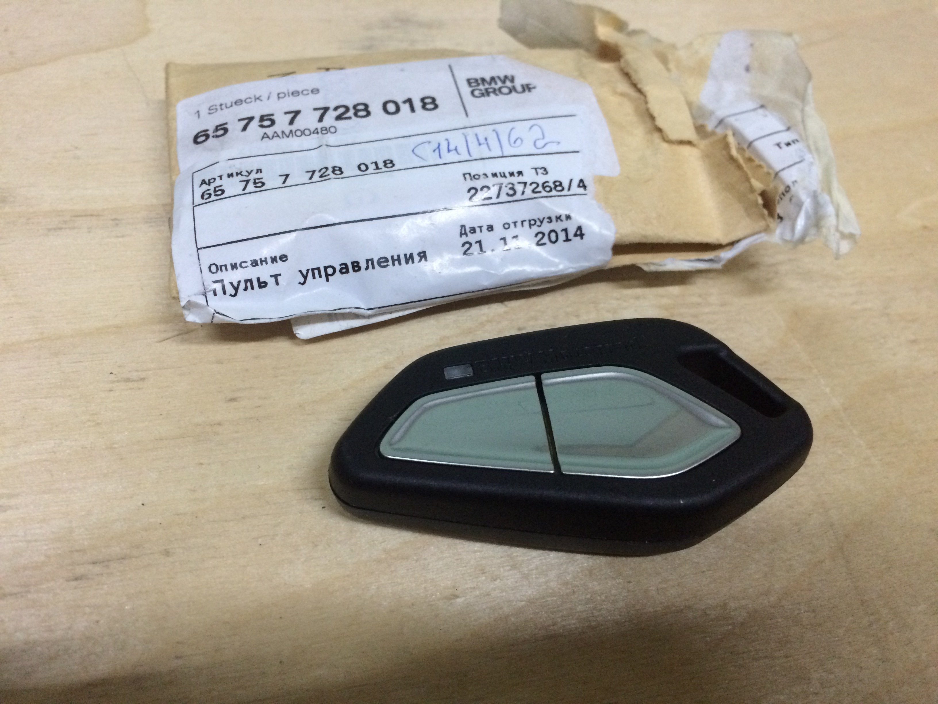

Пост владельцам жидких гусей, которые всё-таки заморочились и подключили себе брелок к сигнализации.
Итак, имеем жидкого АДВ, на который при продаже дилером был прошит пульт сигнализации от GT/GTL. Ездил я три года себе спокойно и не парился, пока в один прекрасный момент не забыл повесить пульт на шею и он благополучно не погиб под колёсами грузовика. Ну не долго я горевал. Заказал себе новый пульт. Думаю: делов то там! Купил, прописал и всё. Штатная сигнализация позволяет поддерживать до 4-х пультов. Получил пульт, вооружился инструкцией и стал прописывать. Не получается и всё! Хоть ты лопни. Помучился полчасика и плюнул. Думаю заеду к официалам, пускай они пропишут. Делов то там на 5 минут.Сегодня заехал, отдал. 5 минут проходит, 15 не идёт никто. Через полчасика появляется мастер и говорит, что прописать пульт на этот мотоцикл невозможно ибо система вообще не предлагает такой функции. Нет такого пункта... Я возмутился. Как так, 3 года ездил всё нормально было, а тут- хренушки. Предположил, что это может быть как-то связано с прошивкой самого мотоцикла. Стали рыть.... Позвонили в БРТ. Ответ примерно такой: в виду непопулярности и не особой нужности этой функции, производитель просто взял и исключил её из очередной прошивки. Всё... Поддержки нет. Сделать ничего невозможно. Так что владельцы гусей, у которых сейчас сигналка с брелка работает, берегите брелки)) Случись чего, восстановить этот функционал невозможно. Ну или можно надеятся, что выйдет гусь с возможностью программирования брелка сигнализации и выпустят под него новую прошивку, в которой эту функцию вернут обратно... image1.JPG

У меня 14-го года. Без keyless. Сигналка штатная, но брелок не предусмотрен. Я купил брелок от GT/GTL и прописал его. 3 года пользовался. Сейчас брелок сломал, а новый прописать нет возможности. Сам мотоцикл не даёт это сделать, даже с помощью дилерского оборудования. Получил официальный ответ, что данная функция убрана из прошивки самим производителем за непопулярностью. Решения нет. Это ответ данный мне мастеров дилерского центра.
Если бы брелок не сломал, так бы и пользовался себе спокойно((

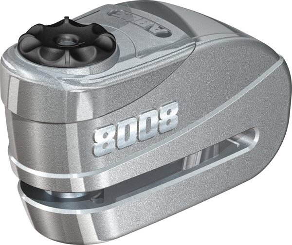

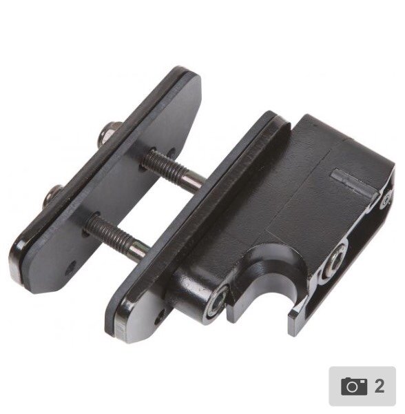

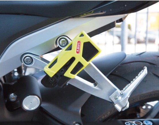

Как вариант. Осталось понять, что выгоднее: родлок (2 в 1) или абус замок + крепление.
Хотя оралка от пионэров это конечно неплохо.

Говорят- не моЖуТь))) Попробую сам в БРТ написать. Может разъяснят что к чему....
Просто в новой версии ISTA-P убрали эту функцию (программирование брелоков) за ненадобностью.
Теперь только к "умельцам", если не страшно)
Костя, так я и понял, что убрали. Поэтому про ключ и спрашивал, электронный. Раз он сигнал отдаёт, а мотоцикл его принимает, то может всё-таки возможно их как-то подружить)) Функцию убрали, но я надеялся, что это можно через дилерский комп запрограммировать. Ан нет((( Не получилось((

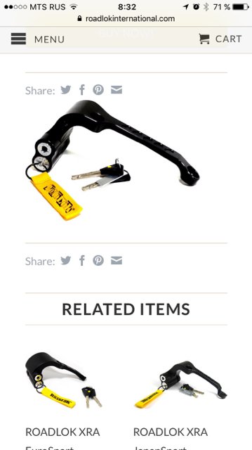

Мне кажется вот эта железяках громче и эффективнее...
Не кажется)) У меня мокрый с keyless, но вот подобная фиговина - и от"укатывания" механически работает, и орет так, что уши лопаются)) причем - есть функция от детишек:pardon: При малейшем воздействии баловниками на мот сначала подает 3-й предупредительный сигнал - для любопытных достаточно))
К сожалению. стоит нынче недешево((
@lexus
4,152
147
  1. BMW R 1250 GSA
А по какому принципу работает эта фигня? Любопытно просто... Это обычный замок или ещё какие-то функции есть? сигналка.jpg
