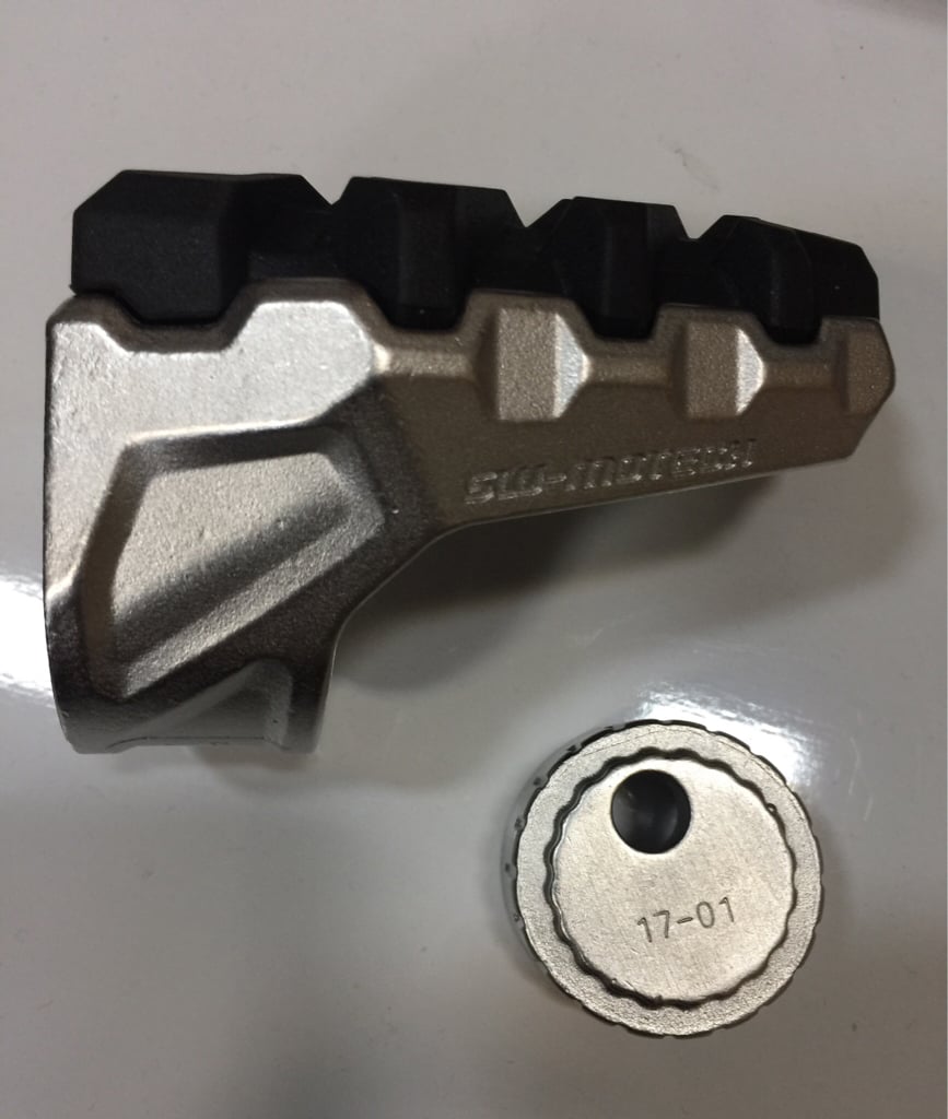

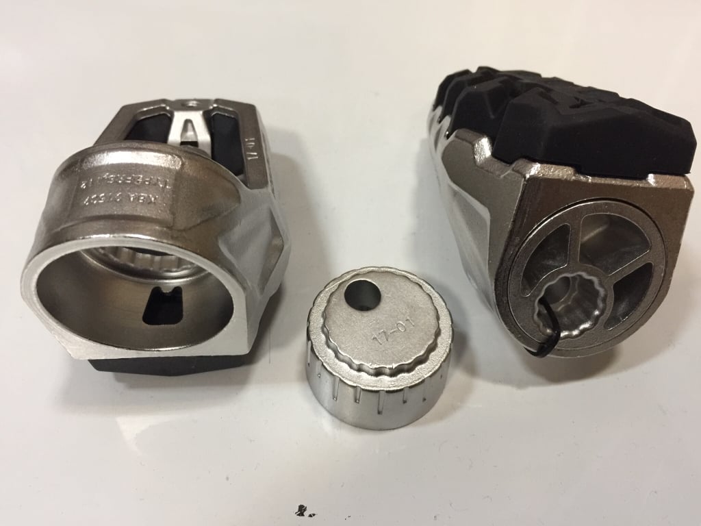

Так это не стандартные разве? Не пойму как регулировка занижения происходит....
Это допы. Внутри болт, сама подножка опускается относительно своего крепления.
Ааа... понятно... ну ценник для не понятно эксперимента у них ещё более не гуманный... и на сколько по максиму можно их опустить по сравнению со стоком...
Вопщем да) там (вроде) три положения, буду занижать до конца. Потом могу дать попробовать, как оно.

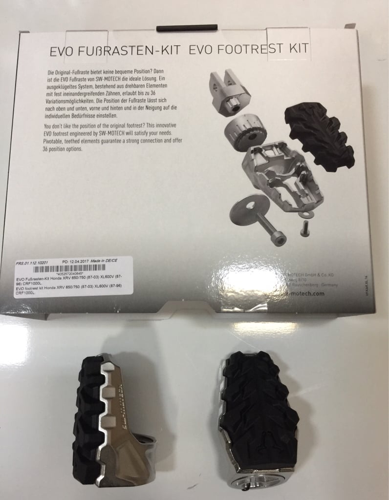

Появился новый вариант от св мотек.
20,986
Универсальные, Подножки с возможностью настроить под себя. Очень маленький шаг настройки, практически под любой рост,

Спасибо! А цена вопроса? да и они тоже смотрю 1.5 см занижение дают...

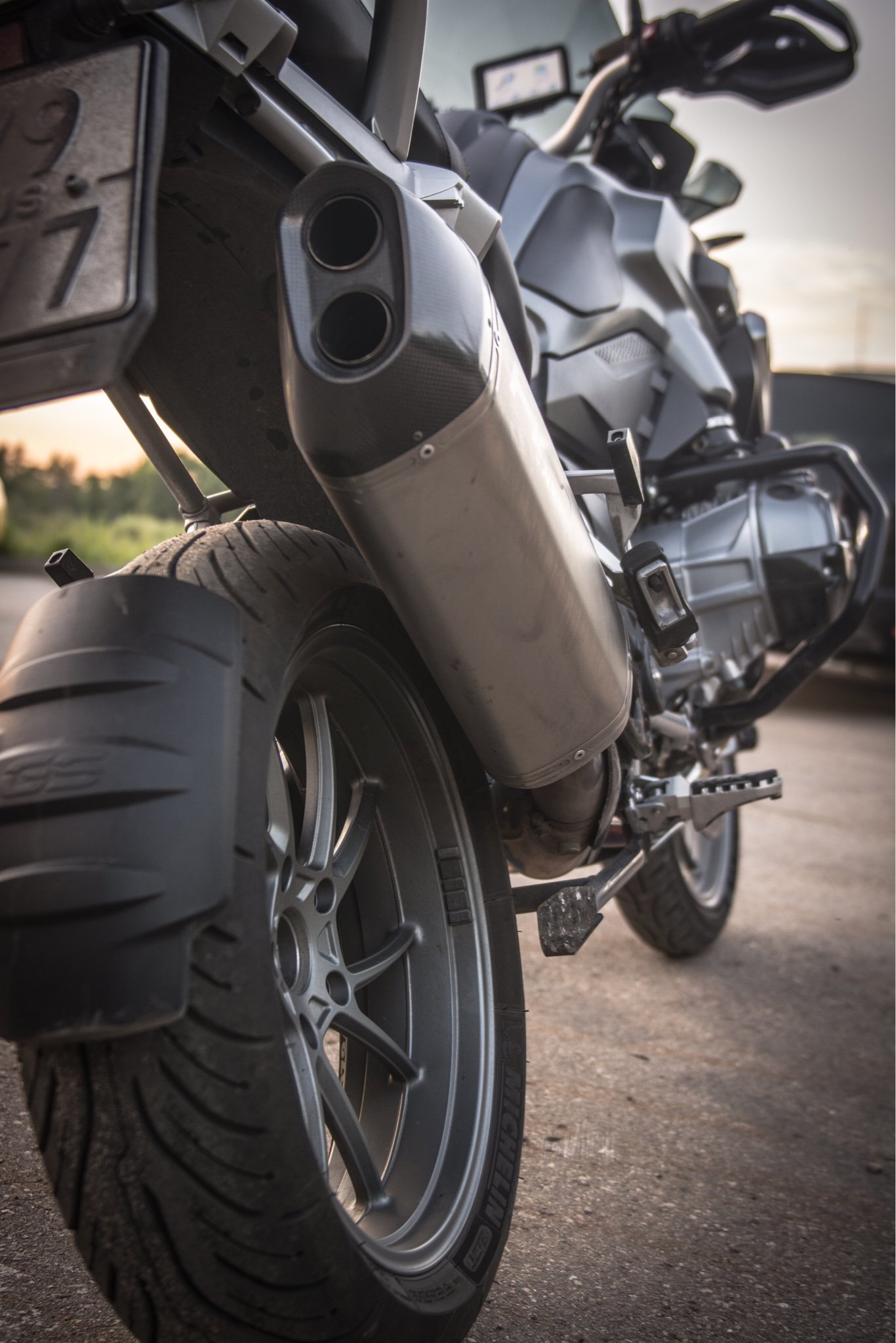

В общем, начитавшись "исчерпывающих" советов и комментариев, взял заниженные те, что в первой ссылке... если кратко, то для роста более 185, считаю их обязательным девайсом, и жалею, что столько времени ездил без них... страусам рекомендую однозначно!!!

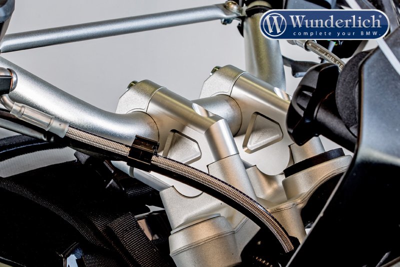

на руль поставил вундерлиховские со смещением... можно на наш рост даже чуть больше и не уверен, что нужно смещение... но в любом случае на порядок лучше чем без них... никаких вопросов с рулежкой или еще чем либо изменений никаких...

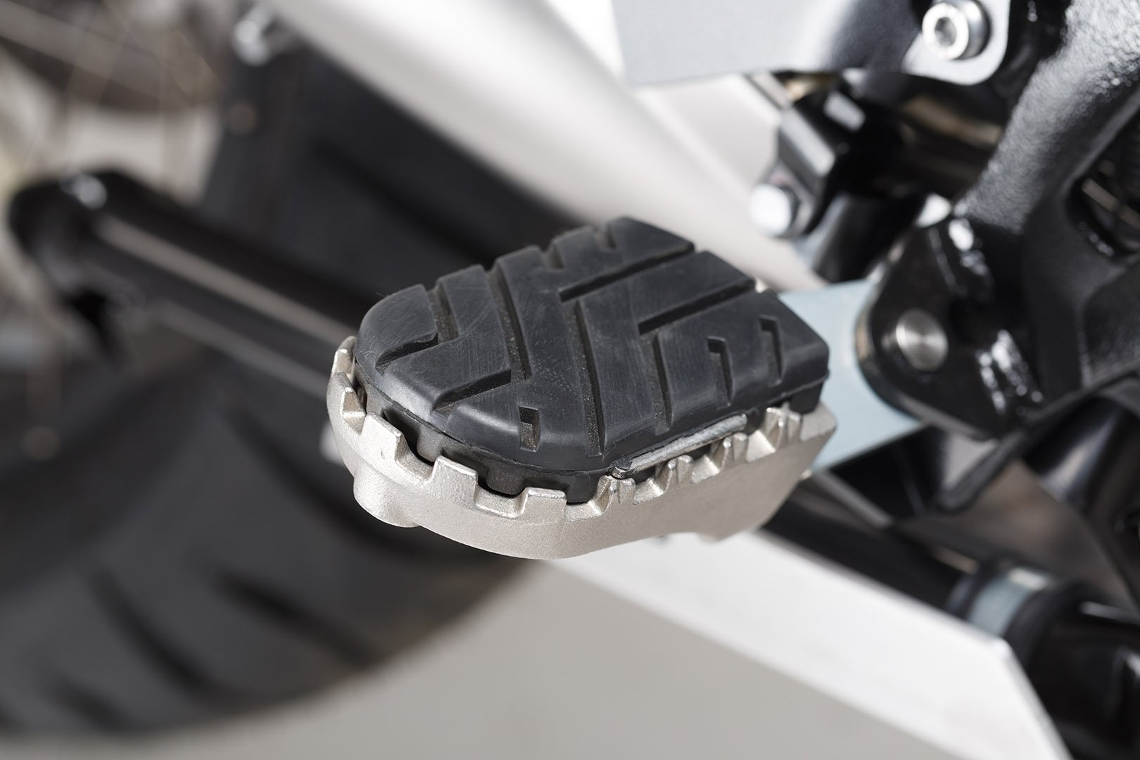

про подножки поставил св-мотеч, думал мало будет 1,5 см, но норм... Ниже ставить, начнутся проблемы с центральной ногой может мешать расположению ноги и тд... в общем настоятельно рекомендую...
я уверен, что для росликов такой комплект должен устанавливаться по умолчанию...
