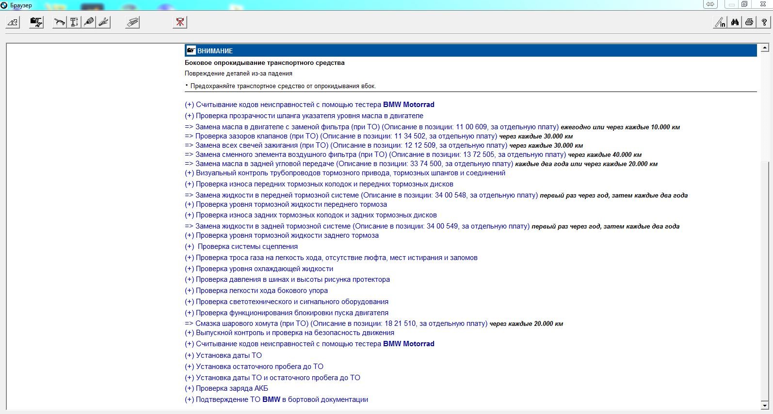

Друзья доброго времени. Слушайте, а что у нас на кысе масло менять в коробке не надо??? я в рекомендациях по тех обслуживанию ниче подобного не нашел....

Если автор темы внимательно изучит внутреннее устройство своего мотоцикла, то его ждет сюрприз. Заливая масло в двигатель, он и заливает в КПП со сцеплением.
Хотя очень похоже на зимний стеб.

Да не, я правда не знал. Спасибо за разъяснения :) я раньше пока он новый был на ТО отдавал его в сервис, а с прошлого года начал сам менять все, масло в двигателе, колодки, масло в редукторе, фильтр воздушый... и тут подумал что есть же еще коробка :) залез в программку и не нашел ничего :))) Вот и спросил, а смотреть не смотрел по устройству системы смазывания. По этому еще раз спасибо :)
может мне еще чего интересного знать надо про свой аппарат :)))???
