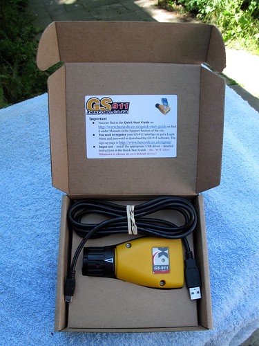

Персональный диагностический инструмент "GS-911"
Нарыл в инете персональный, мобильный диагностический инструмент. С возможностью диагностики, построения графиков в реальном времени реальном времени, просмотра и стирания ошибок.
Ни кто таким не пользуется, есть отзывы?
http://www.gs911usa.com/
http://www.hexcode.co.za/products/gs-911

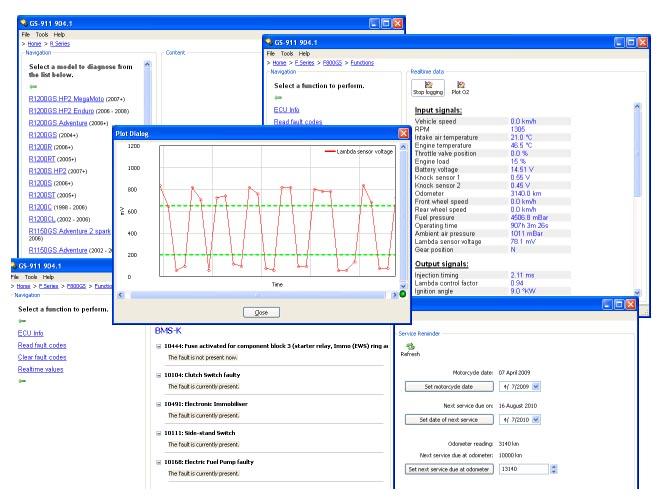

Ну это примерно как иметь тонометр, не нужно каждый раз измеряя давление, бежать к врачу :smile:

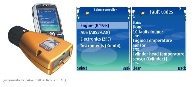

Тут тоже читаются и трутся ошибки, видны показания всех датчиков, соответственно их работоспособность. Например сами можете проверить как работают лямбда-зонды...

у меня сей девайс есть. показывает лив-дату (обороты, напряжение, открытие дросселя итд). диагностирует систему абс. Показывает ошибки в памяти ЭБУ, позволяет их стирать. С его помощью настраивается ДПДЗ (TPS).
