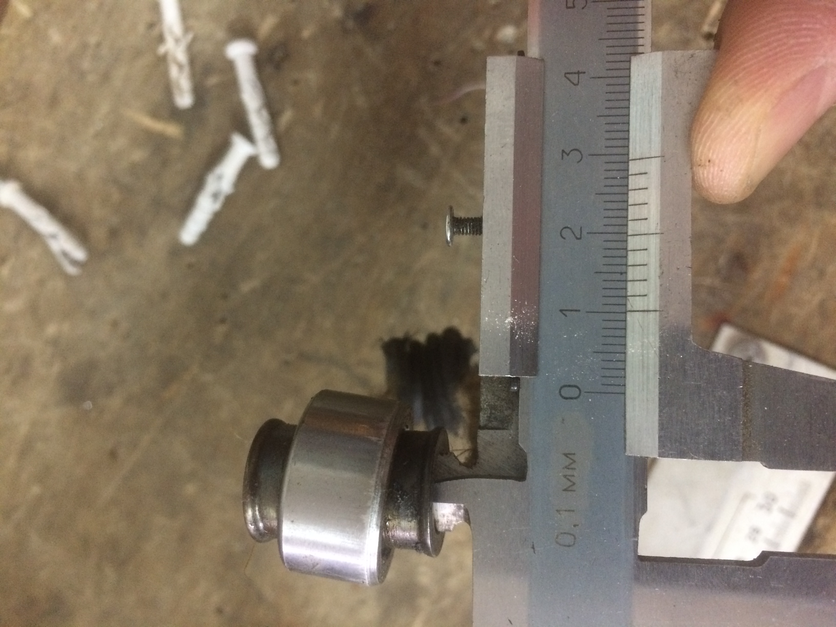

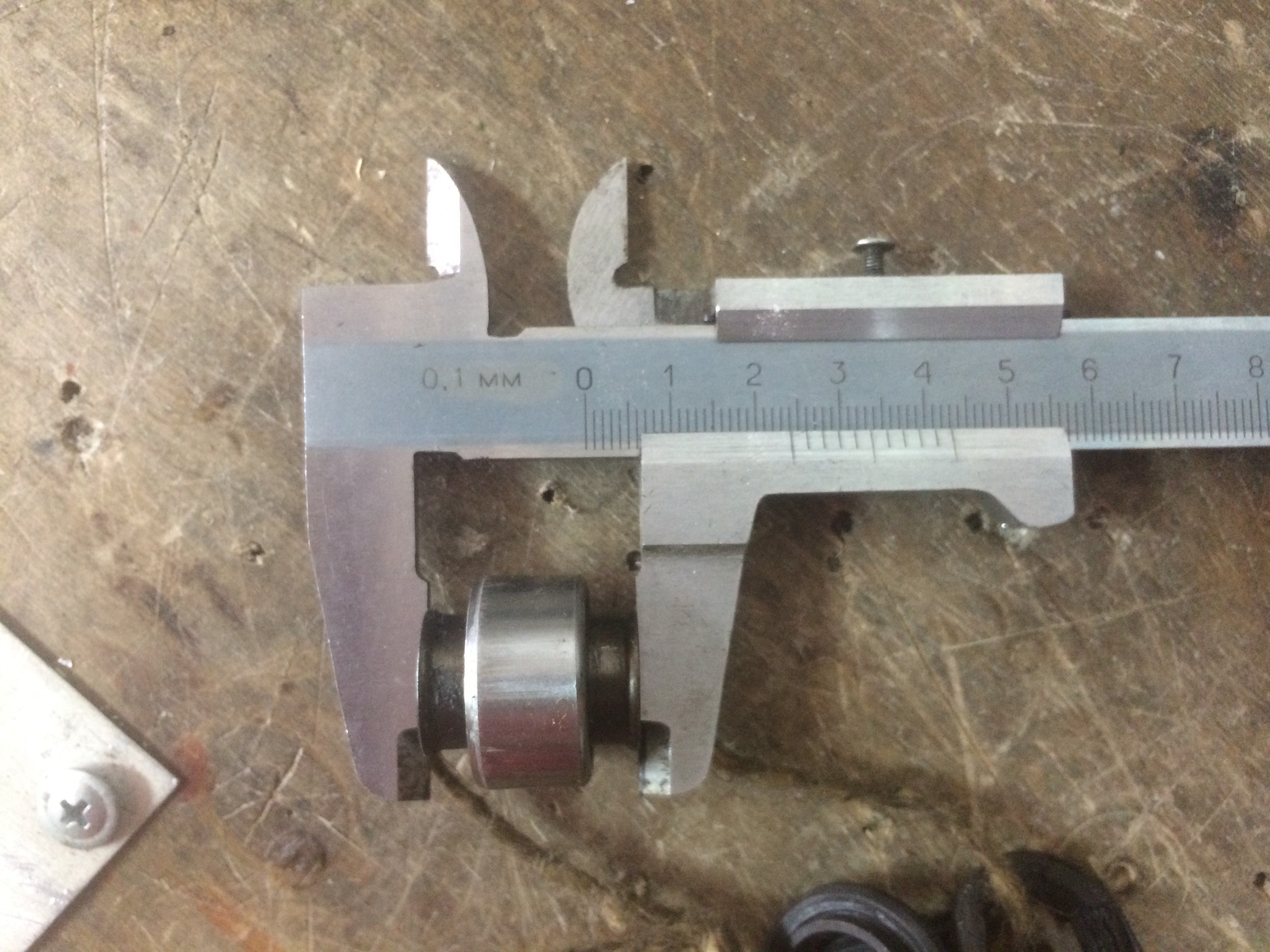

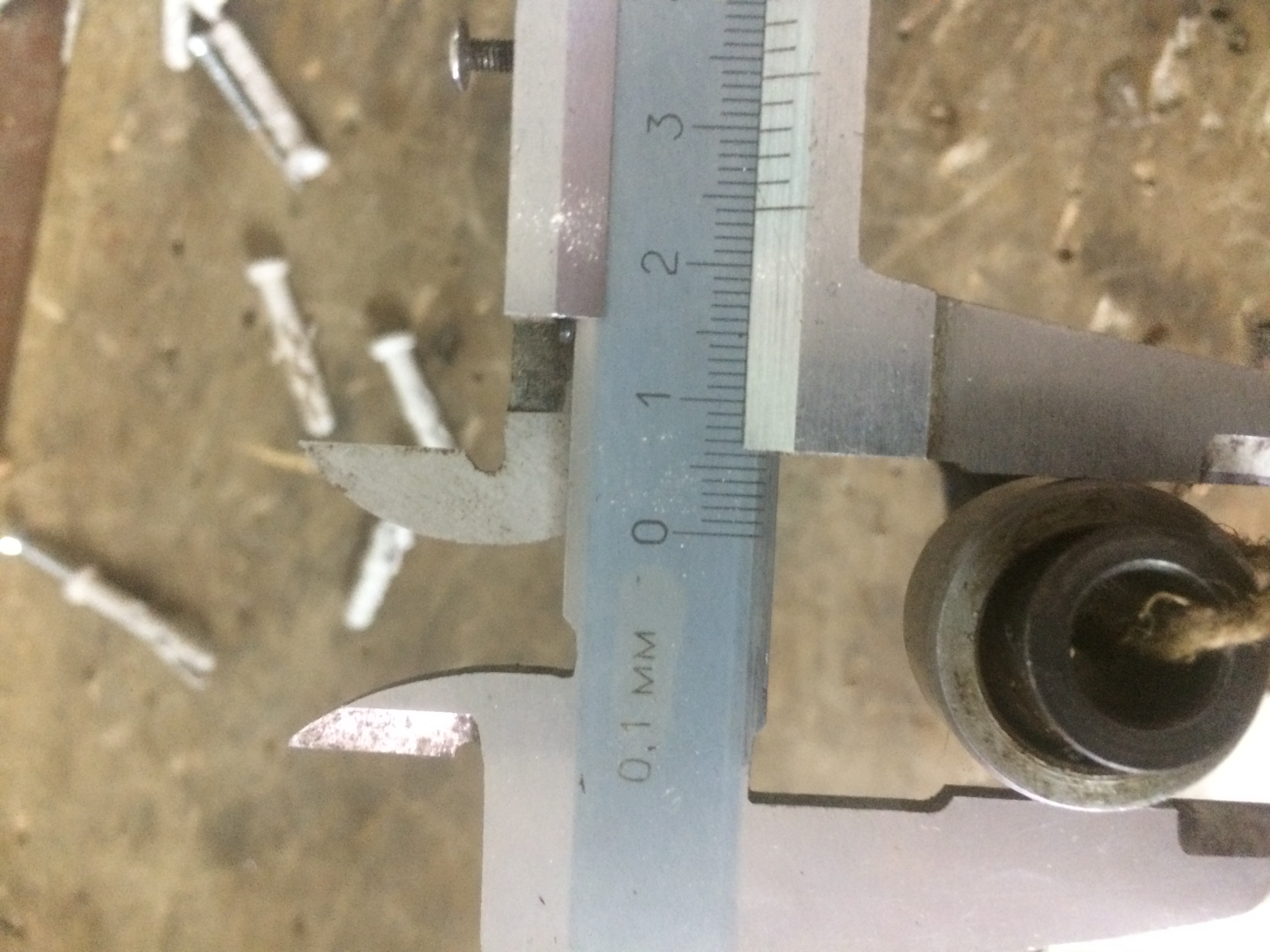

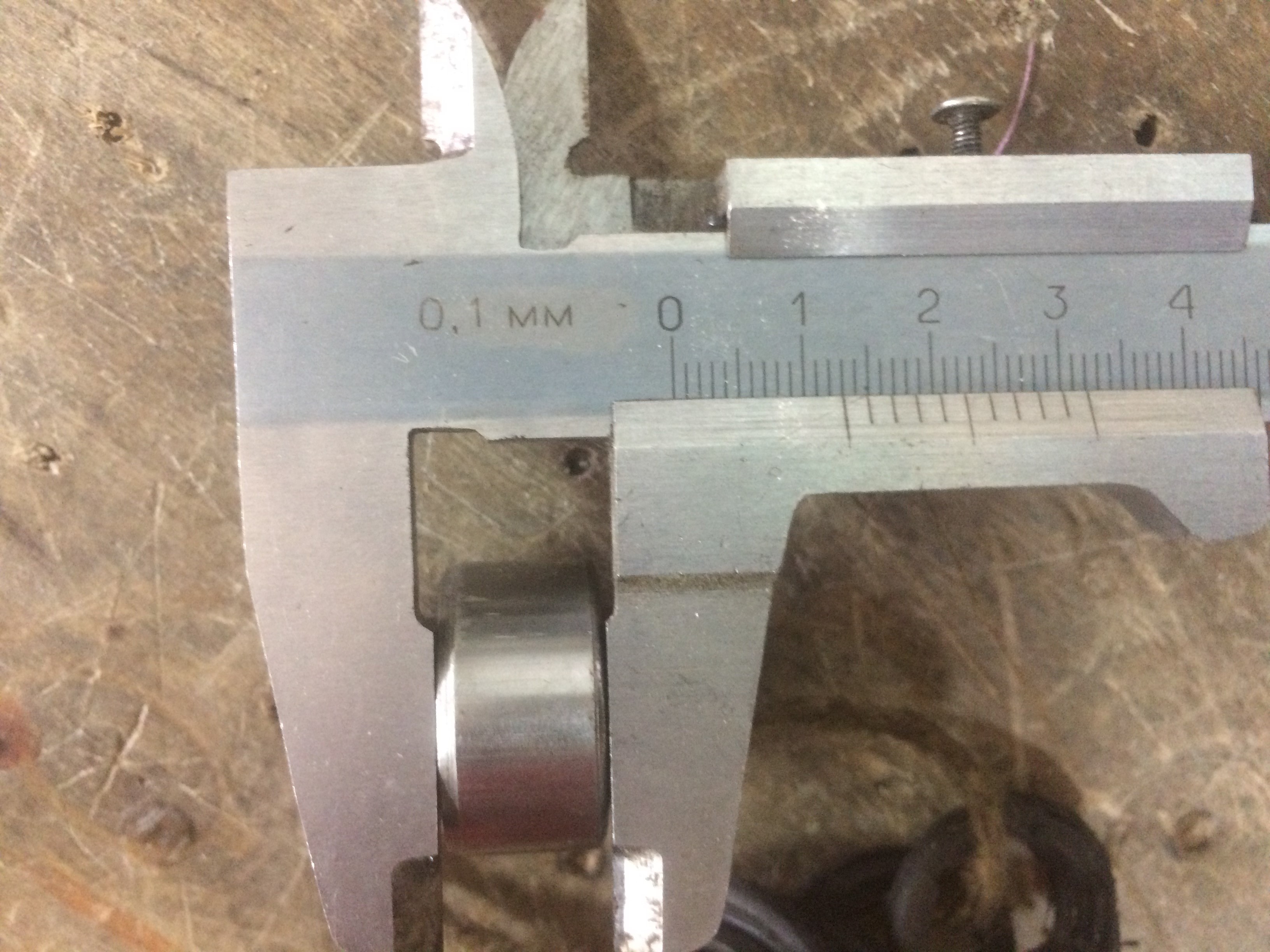

есть у кого снятая запчасть? хотелось бы еще два размера - длину общую и длину обоймы
Интересная идея. Дерзайте. Если будет положительный результат - похвалитесь!

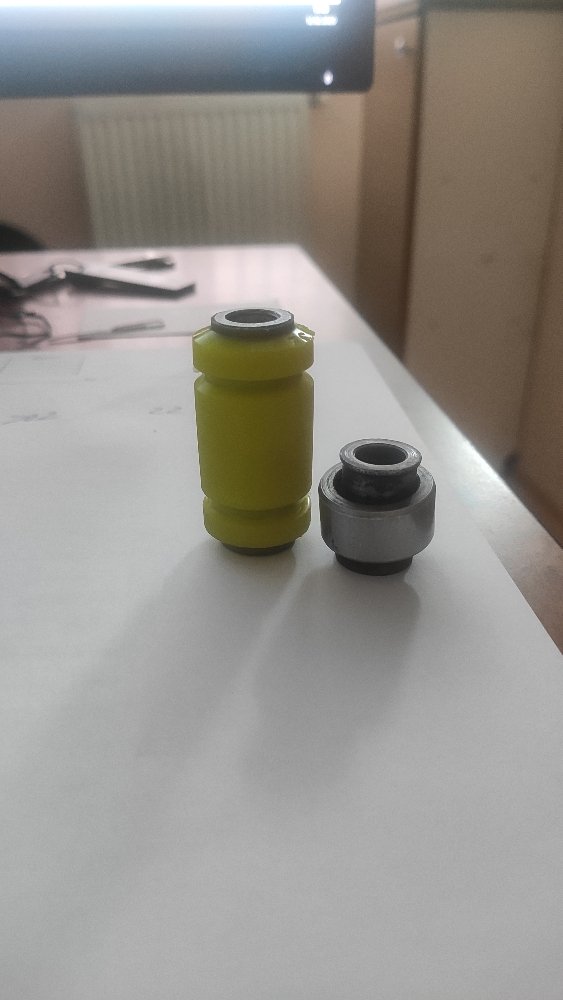

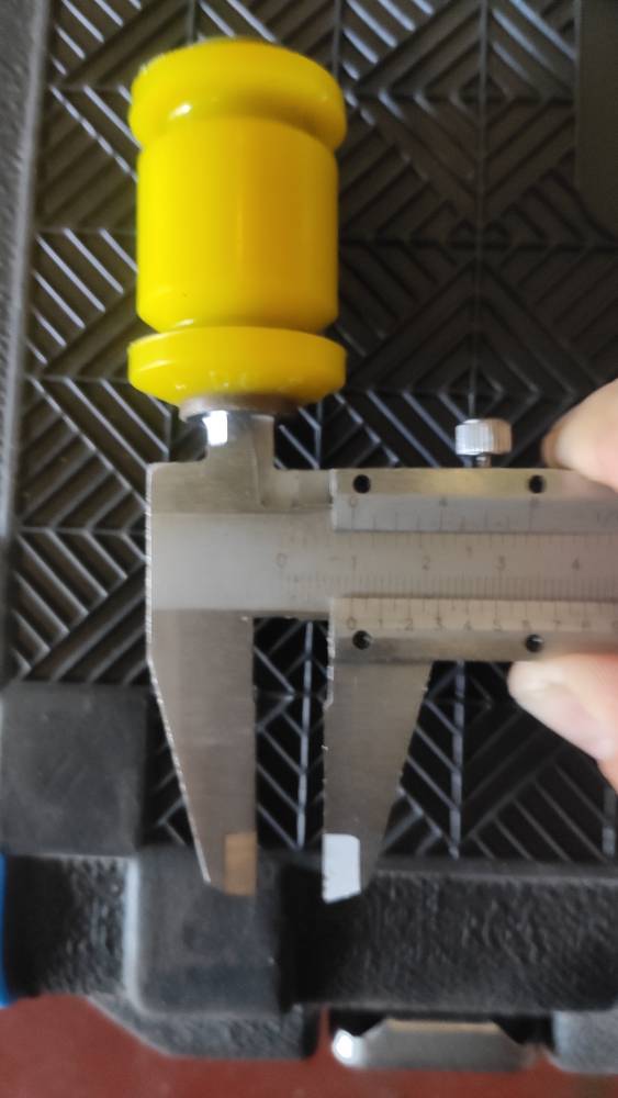

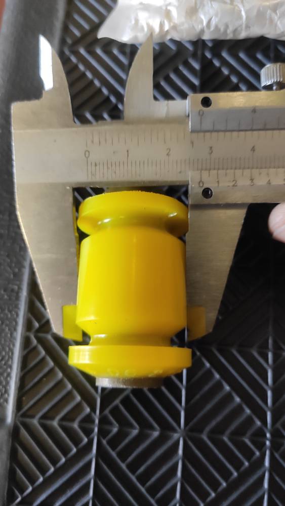

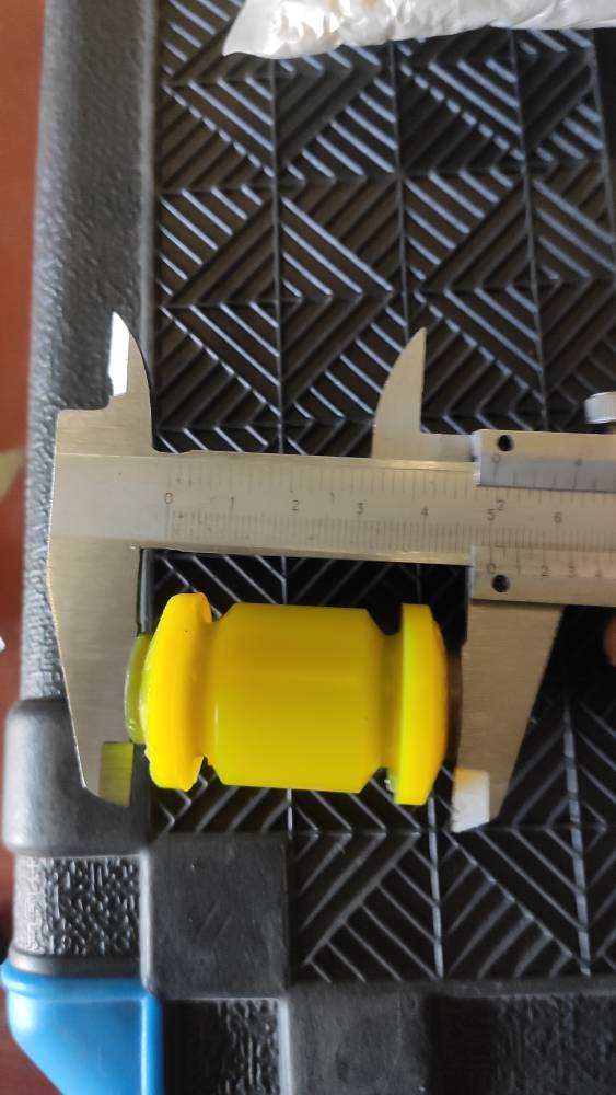

Пока подобран вот такой донор. Надо два размера подогнать. Желтый полиуретан самый мягкий

Что смущает...обойма. Точнее ее отсутствие. Как бы через стопор не выбило.
Вариант - шайбы. Между стопором и полиуретаном.

Отчитываюсь. Втулку тестовую сделал. В тестовую траверсу поставил. Слишком мягко. Стопор не держит. Нужны шайбы. Ну а причина теребеньканья оказалась проще. Правый тормозной диск +-10 бьет
