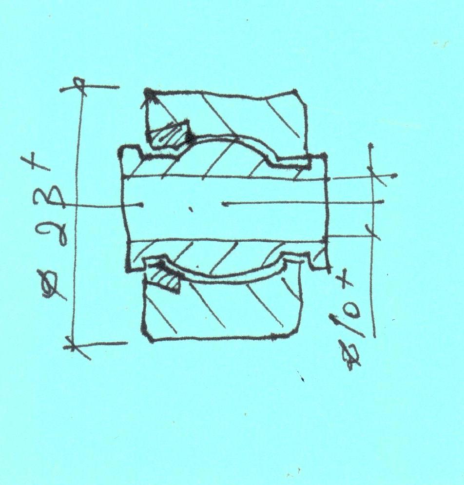

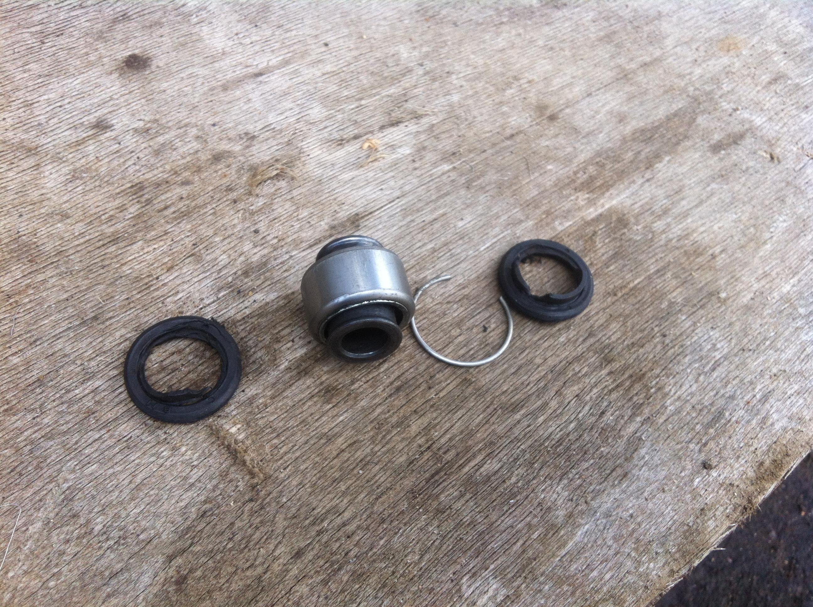

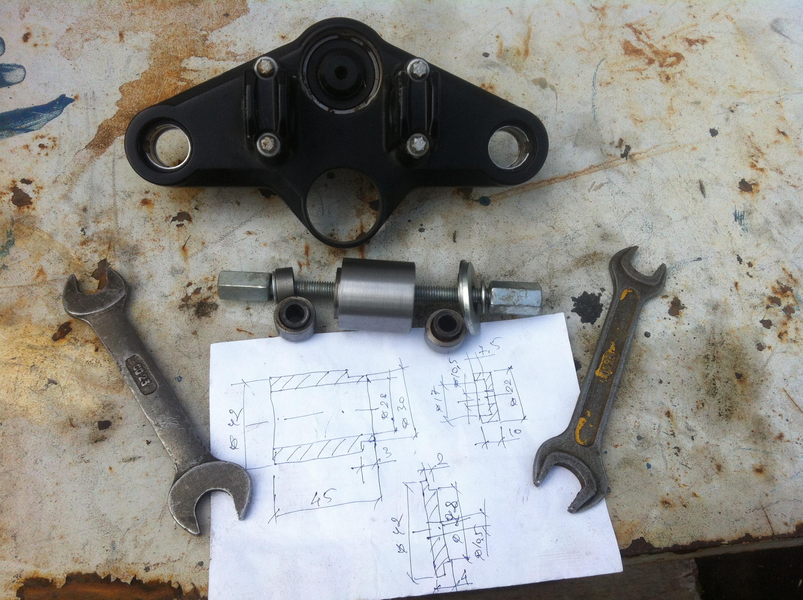

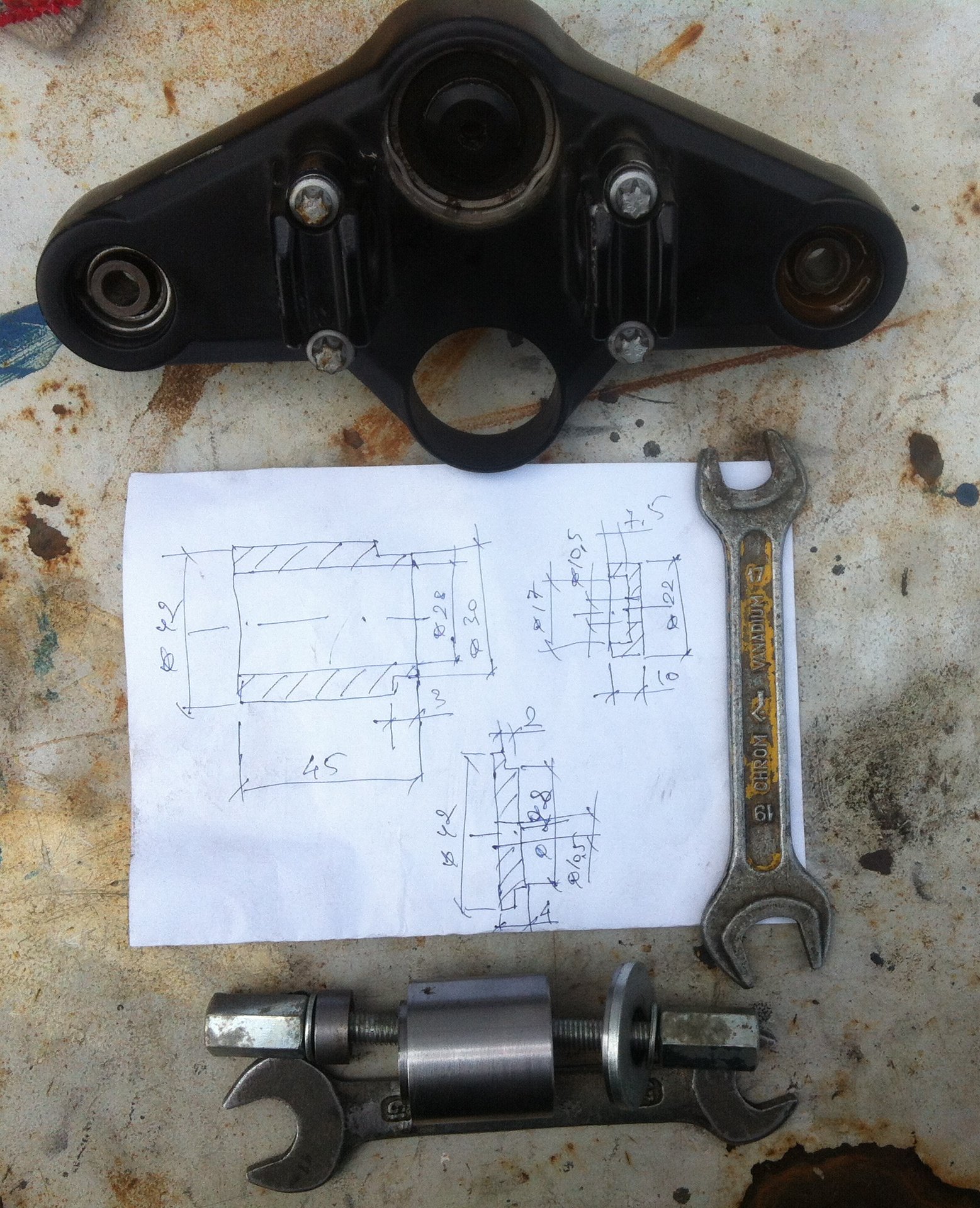

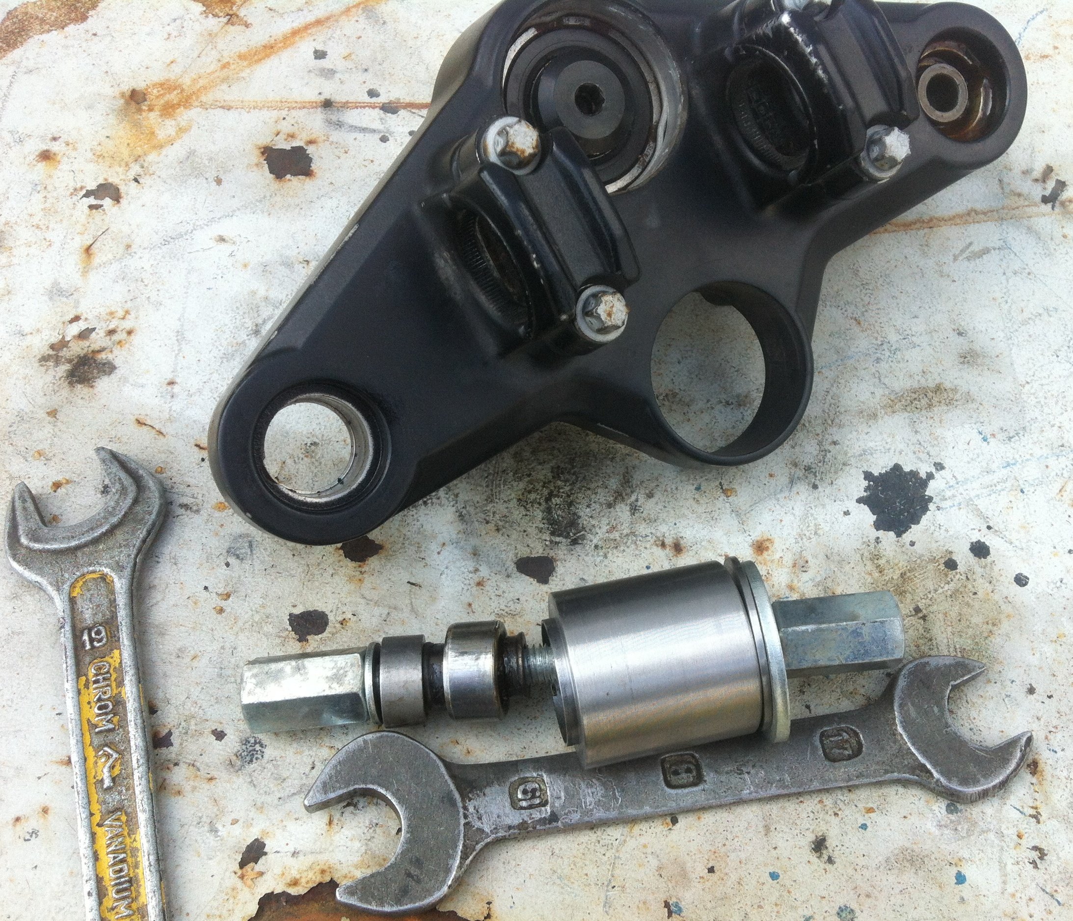

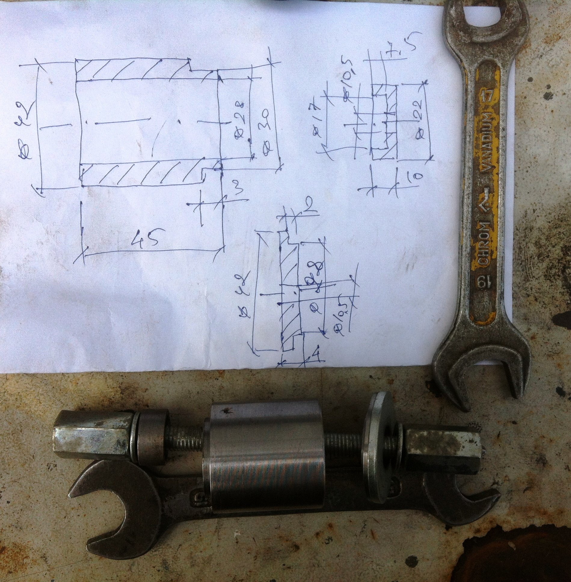

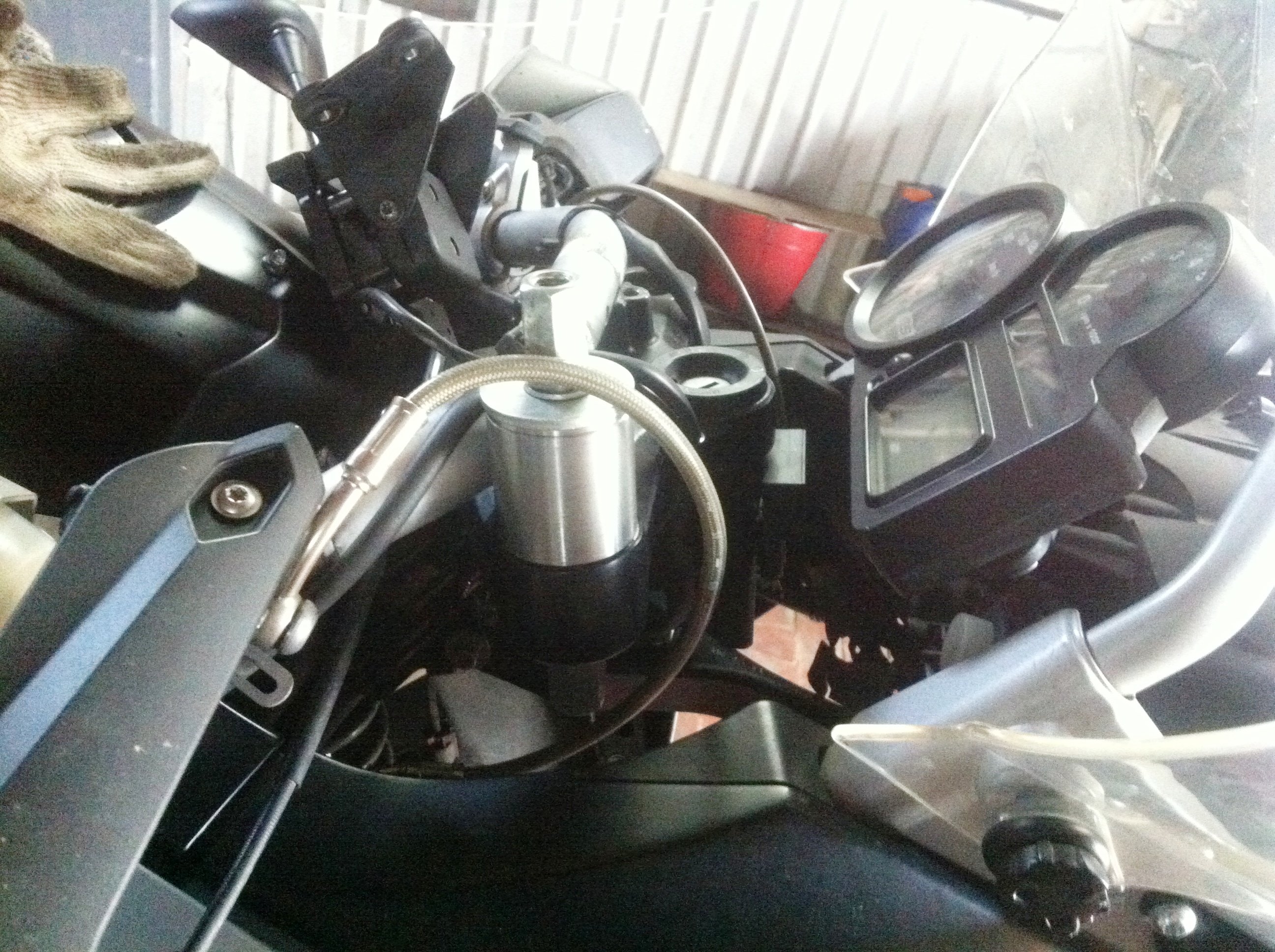

Ребята, всем привет! Не прошло и двух месяцев, проблему решил. Излагаю:
после приобретения воздушного «ГУСЯ» образца 07 г.в, озадаченный, на мой взгляд, достаточно свободным вращением правого «пера» в верхней траверсе, как-то на форуме спрашивал: «Должны ли вращаться перья вилки в верхней траверсе?»
мне ответили: «Да должны, узел то подвижный»

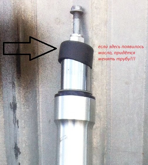

Как вы сами понимаете – усилие с которым перо вращается в саленблоке может быть разным…если узел в нормальном состоянии – перо можно провернуть только посредством ключа…у меня, как в последствии оказалось узел был в аварийном состоянии! Окончилось это тем, что вертикальная полая стойка 31 42 7 664 959 начала в верхней части «подкапывать»… Из-за излишнего люфта и «дробление» при торможении и т.д.и т.п. Не найдя на форуме информации по замене саленблоков в верхней траверсе, выкладываю информацию с фото отчётом, может быть кому-нибудь и пригодится:
1 - см.фото

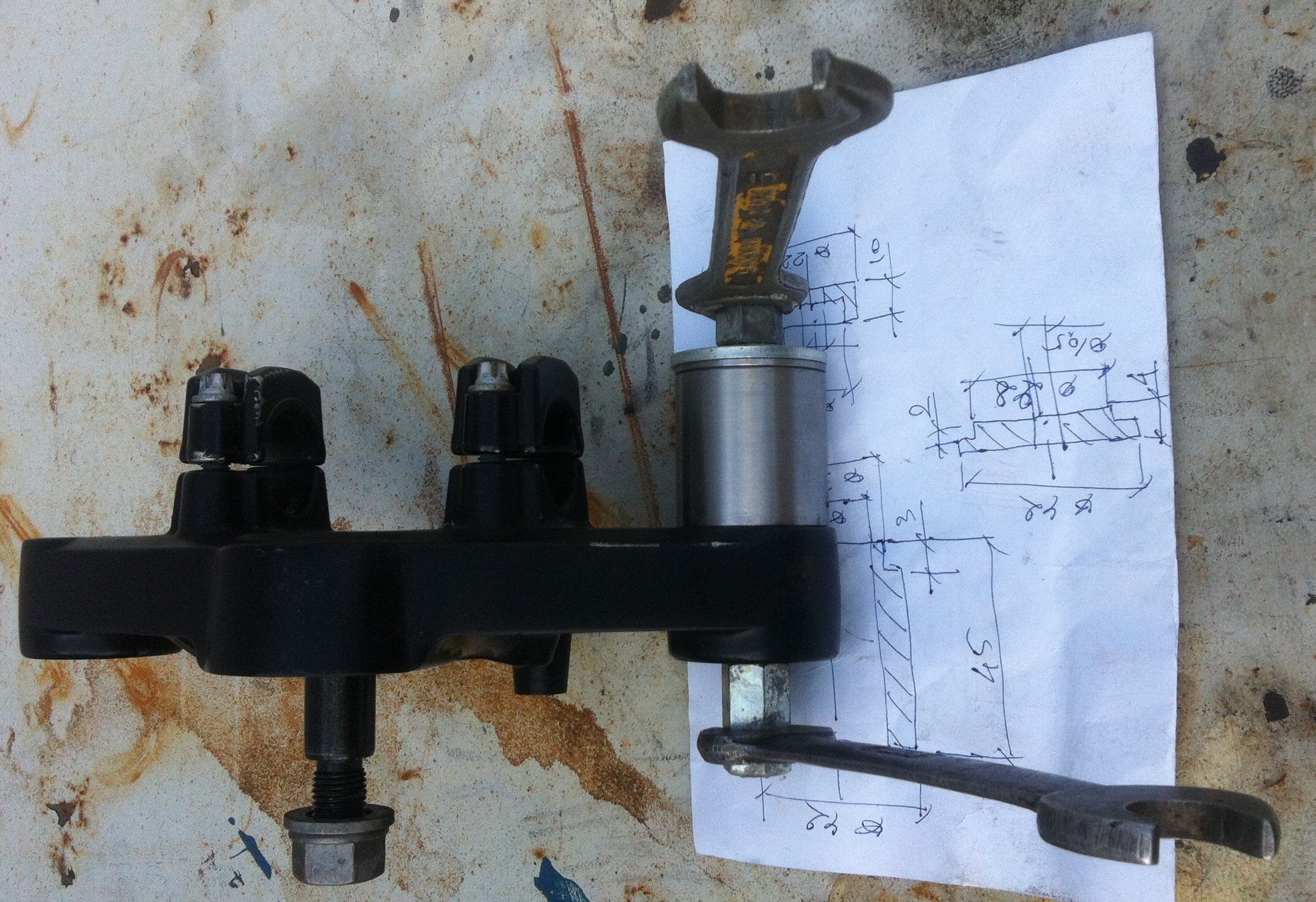

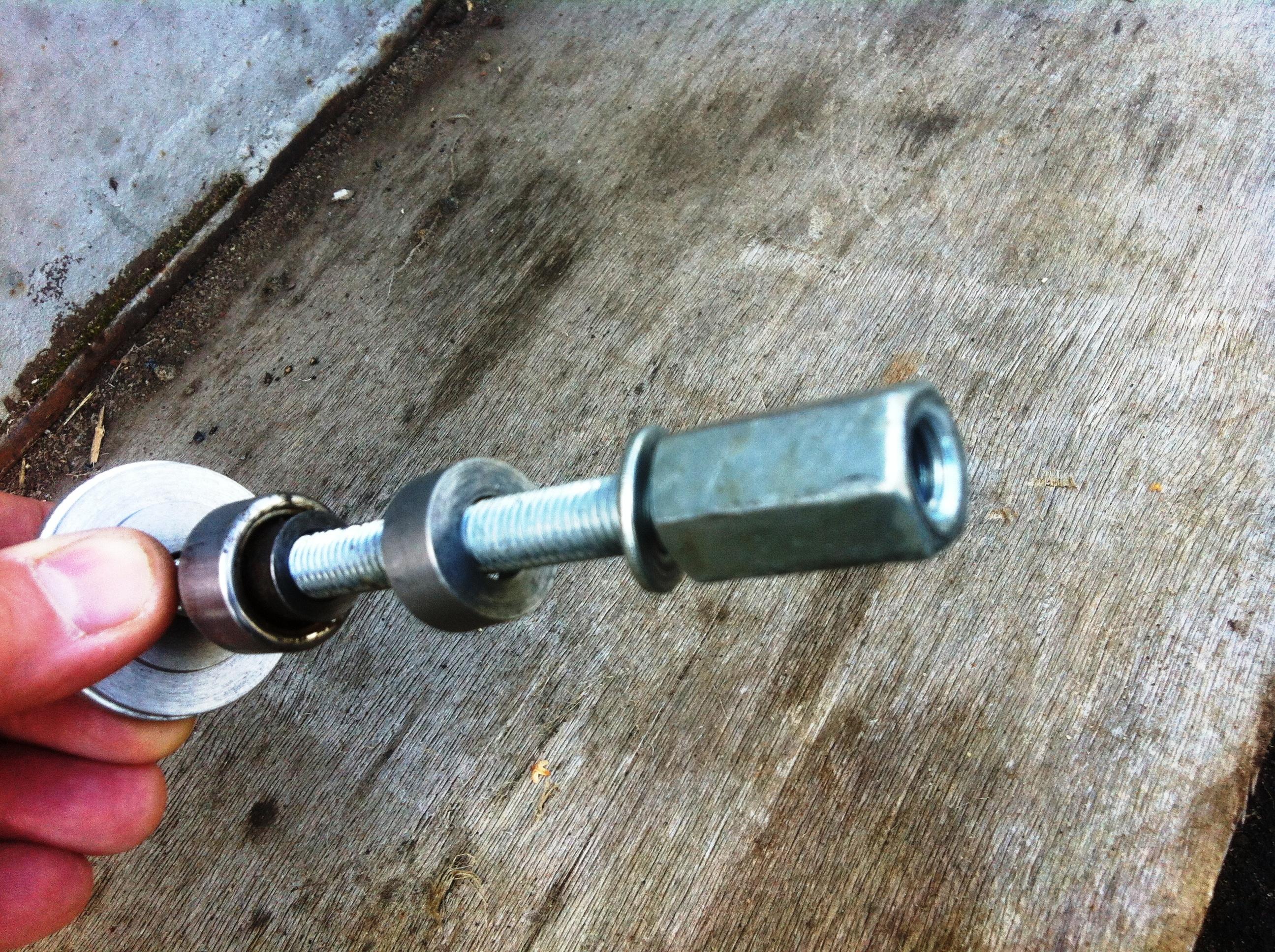

2, 3 - на разборке была приобретена траверса с более-менее «живыми» саленблоками и изготовлен съёмник (если кому надо, эскиз прилагается, если нет возможности сделать – пишите в личку – помогу )

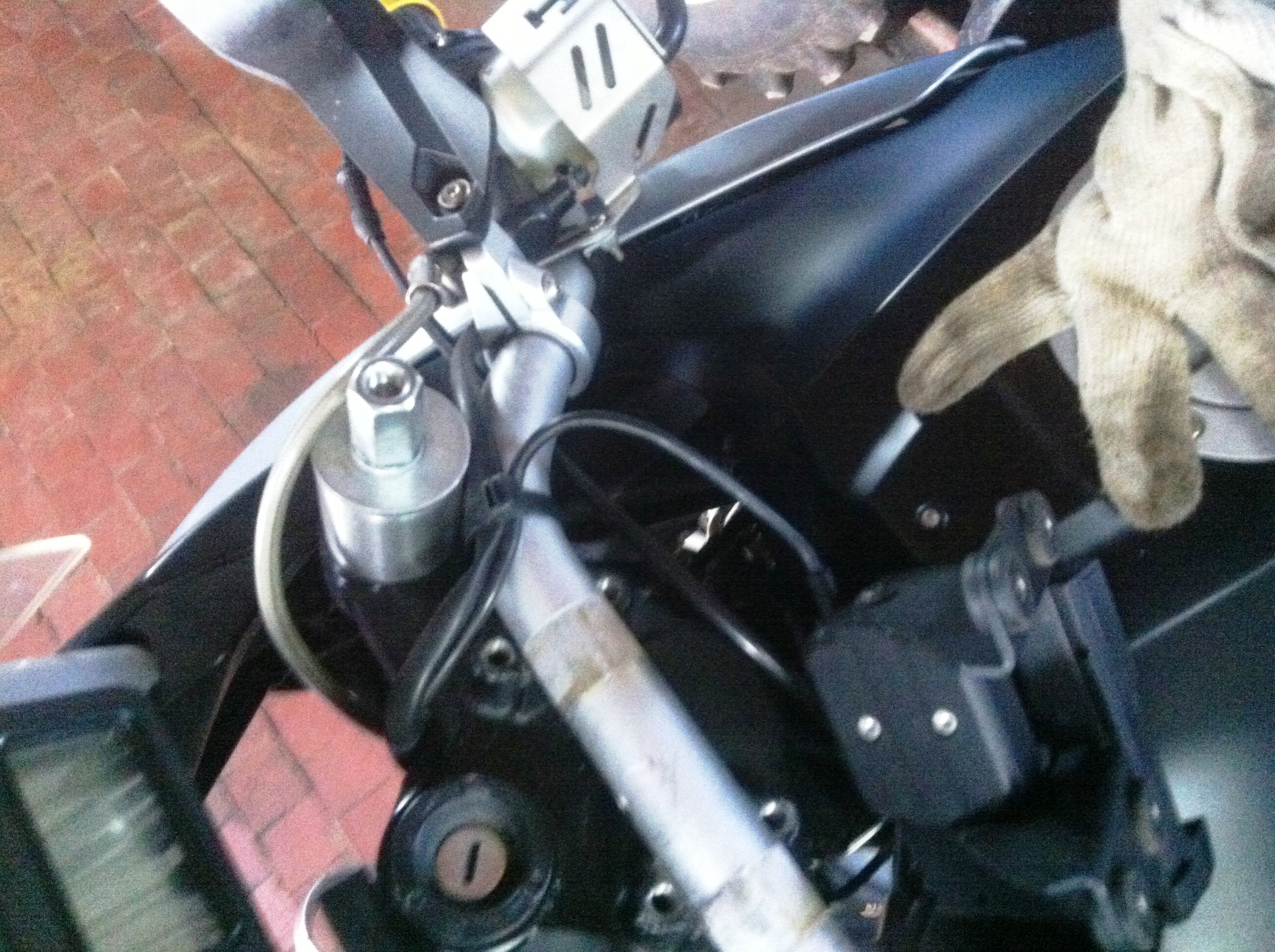

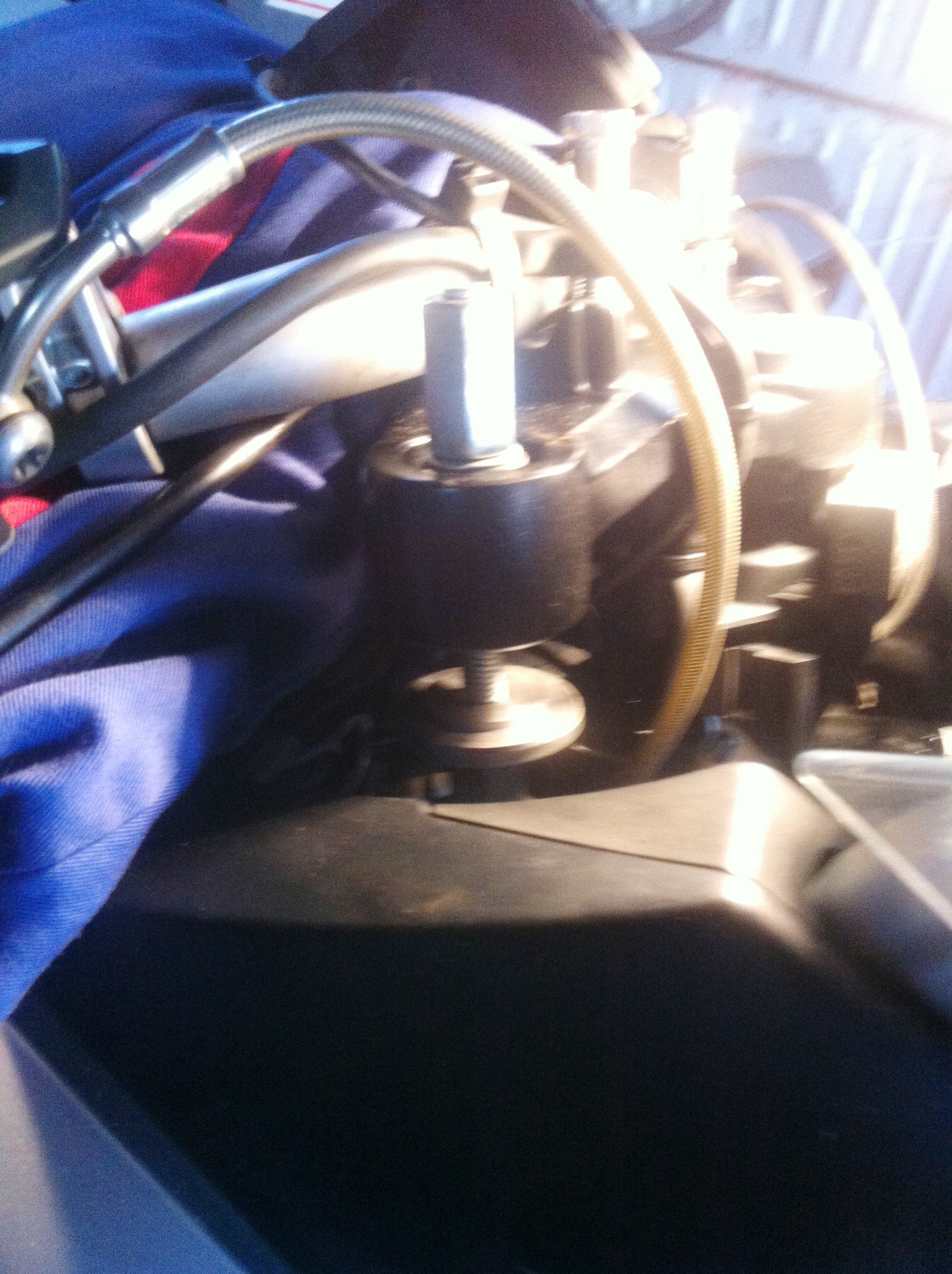

4, 5, 6 - предварительно вытащив тонкой отвёрткой резиновые сальнички, выпрессовываем саленблоки
7, 8 - ослабив крепление руля, сдвигаем его в сторону, и выпрессовываем изношенный саленблок, предварительно тонкой отвёрткой выковыриваем сальнички и стопорное колечко
9 - вот и «виновник» всего мероприятия…конечно же этот узел требует неусыпного контроля! Сальнички изнашиваются - внутрь узла попадает влага, так как конструктивно это сферический подшипник скольжения, жить ему остаётся недолго!!!
10 – вот так он приблизительно устроен…
11, 12 – устанавливаем саленблок в верхнюю траверсу
- вставляем на место стопорное колечко, пальцем, предварительно смазав сальнички устанавливаем их на место (сверху и снизу запрессованного саленблока)
- устанавливаем на место переднее «перо», предварительно укомплектовав его желательно новой вертикальной полой стойкой 31 42 7 664 959
Спасибо за внимание.

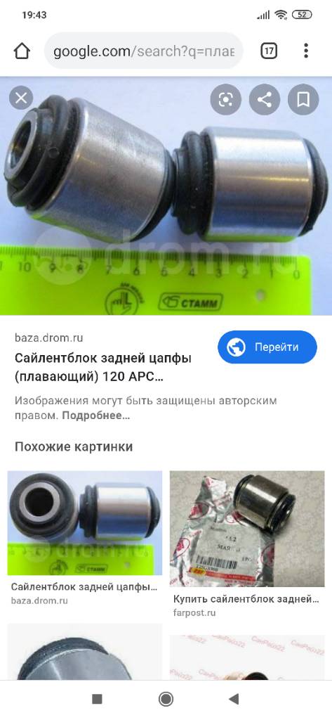

Подниму старую тему. Почему дребезжание только при торможении,а не при езде по гребенке? У меня такая же история. Теребенькает руль при торможении в диапазоне 40-80. Если бы причина была в опорах, то теребенькало бы всегда. Колодки старые, диски визуально ровные. Но...имеется люфт тормозных дисков на болтах. Там стоят втулки и диск относительно них двигается. Так должно быть? На 1100 были плавающие и тоже все дребезжало,но там тормозящая часть была отделена от диска.
Да. Перья вращаются рукой. И я соглашусь, что опоры могут не гасить вибрацию, если изношены. Но причиной то вибрации не должны.

Ну и плюсом никто не подбирал? Думается существует аналог

...и еще. На авто все шары - например стойки стаба,заменил на полиуретан. Почему бы и сюда полиуретан не поставить? Выточив его прям

ну есть же несколько моделей в серии, где перо в верхней траверсе ставится без сайлентблока, а просто зажимается( эска/эстешка). И ездят владельцы ведь) Так что будет промежуточный вариант с полиуретаном.
