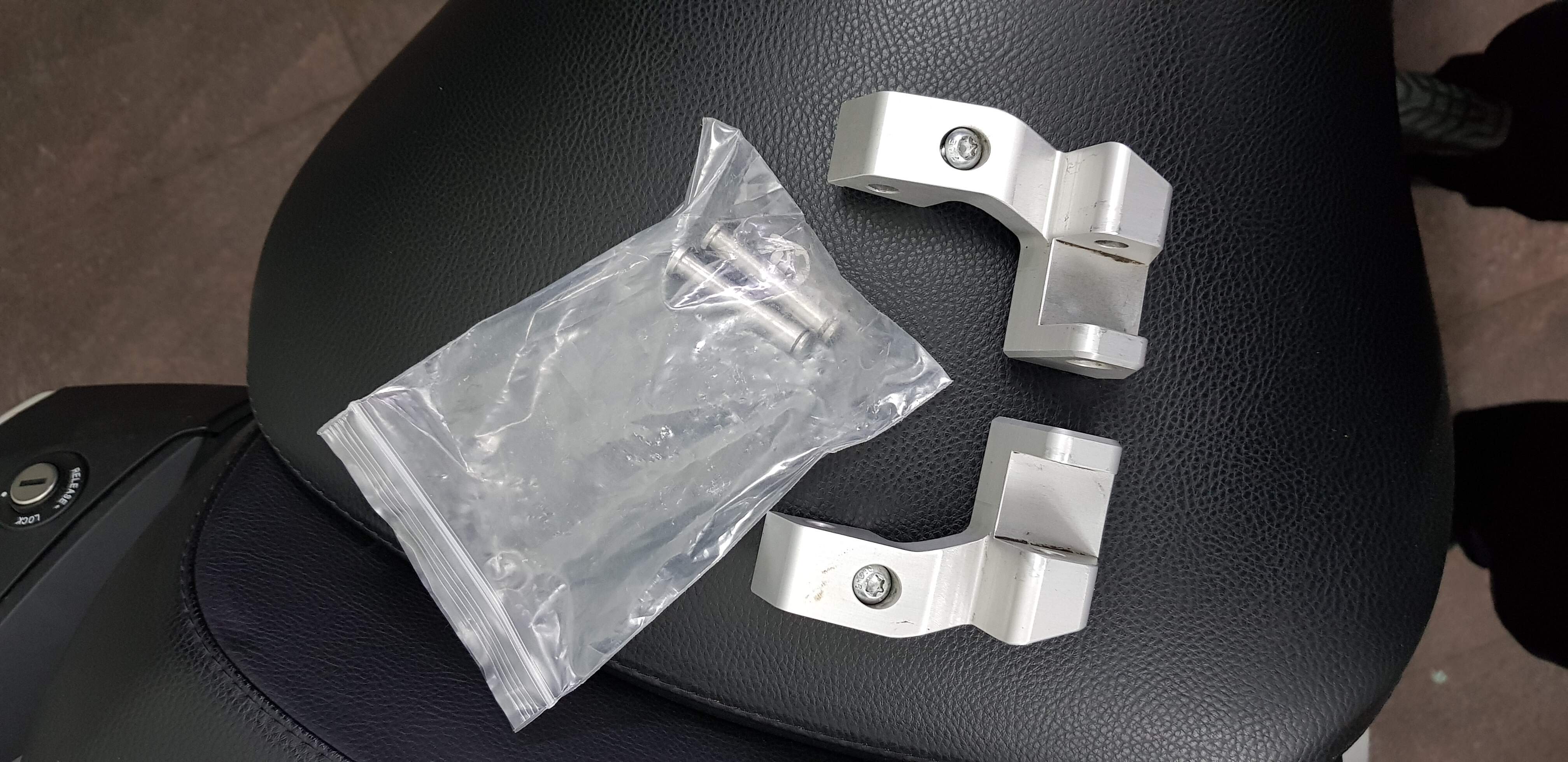

Приветствую. В этом году купил воздушный RT 13 года. У меня рост 190 и ноги периодически затекали при езде на 300+ км. На майские был в Гамбурге, там мне поставили понижающие переходники, заказывал от Wunderlich. НО! Я оказался чайником и не понял, что купил мотик с заниженным сиденьем. Заодно в Гамбурге порадовал себя высоким седлом. Стало ооочень хорошо. :)) сами по себе подножки дают примерно +2 см.
В поворотах у меня не цепляет.

У меня такой же мотоцикл (RT 2013) и такие же переходники (Wunderlich), как у предыдущего оратора.
Плюс сиденье Sargent обычной высоты, может ставиться в верхнее и нижнее положение, как и стоковое.
На дальние дистанции стало лучше (+ ставлю сиденье в верхнюю позицию)
В поворотах не цепляет - ну или я так мотик не наклоняю...
Нюанс есть один: переходники не только делают подножки ниже, они еще на пару-тройку сантиметров их раздвигают в стороны.
Поэтому периодически (изредка, но бывает) промахиваюсь по педали заднего тормоза.
Чтобы такого не было, можно поставить расширитель на педаль. У того же Wunderlich продается.
А можно забить и просто привыкнуть ставить правую ногу чуть под другим углом))
С переключением передач такого нюанса не замечено...

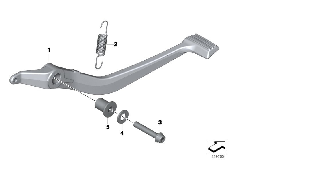

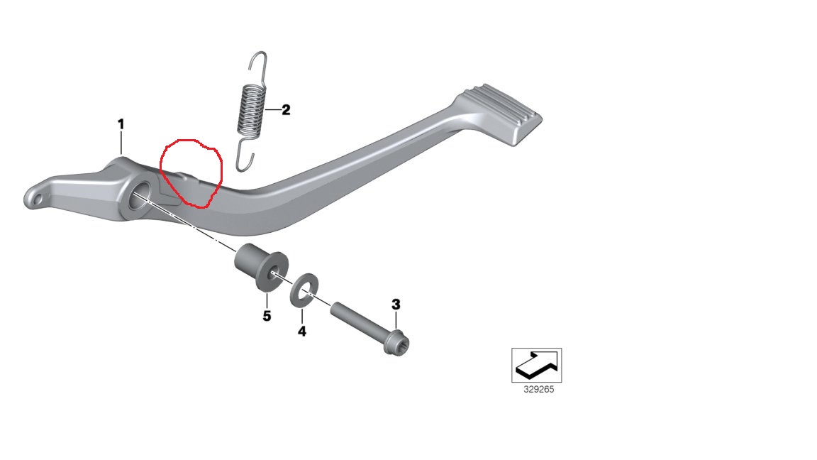

Всем привет. Подниму тему. GTL 2012. Поставил занижающие адаптеры - стало супер. Отрегулировал лапку переключения КПП, но ломаю голову с лапкой тормоза. Никаких видимых регулировок (как на КПП) нет. Предполагаю что возможна установка проставки между лапкой и упором на раме.
Каким образом можно занизить лапку тормоза? Буду рад конструктивным ответам.

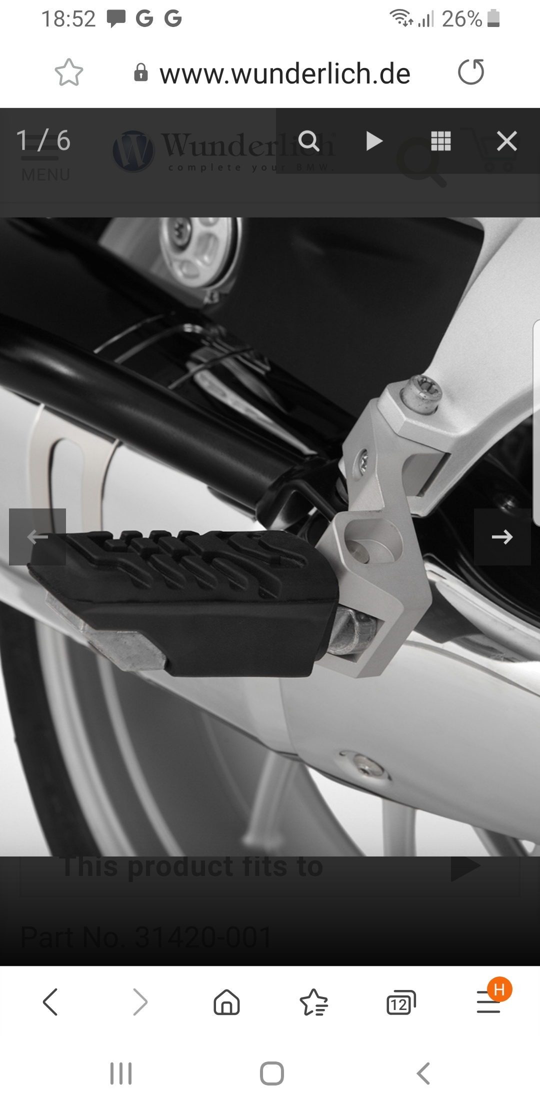

Для РТ от Вундера вместе с занижающими адаптерами идёт адаптер-пластина для тормозного цилиндра. Цилиндр становится выше, лапка соответственно ниже.
https://www.wunderlich.de/shop/data/17547/dateien/17547-10986.pdf
Для гантели такое решение:
https://www.wunderlich.de/shop/data/16803/dateien/16803-10013.pdf
