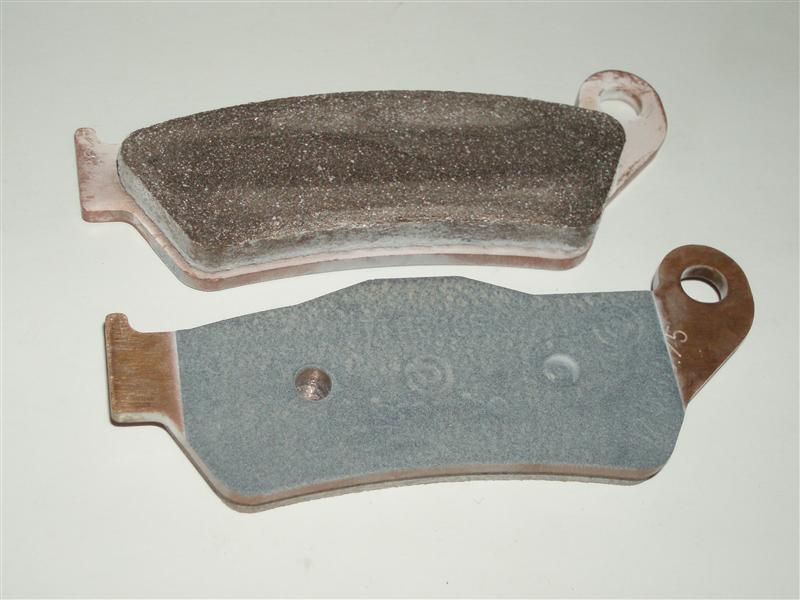

Ну могу разобраться. Хотел заменить задние на MCB648, но у них толщина одинаковая. А есть MCB707, так вот у них толщина колодок разная, одна толще другой. Какие правильно купить на воздушного гуся 2010? MCB648 обе колодки 8,5мм, а MCB707- одна колодка 8,6 мм , другая 10,1мм, это всё по картинкам в интернете. Вопрос - оригинал имеет одинаковую толщину или разные?

Колодки должны быть одинаковые.

Веутреняя колодка всегда стачивается быстрее.
Есть комплекты в которых внутренняя толще., забота о клиенте
оригинальные задние колодки 34217660281 имеют разную толщину

  2. Gilera Nexus 500
Купил себе оригинальные.
А буквы TRW MCB748 и MCB748SV - это тип материала колодок (синтетика или минеральная основа).
Каждый сам выбирает какой буквенный код ему подходит для стиля вождения - кому надо тормозить с перегревом, кому - ходимость колодок, НО - нельзя ставить на одно колесо (и диск) колодки с разным буквенным обозначением !!!
У них разный теплоотвод (и износ соответственно) и влияние на тормозной диск .
