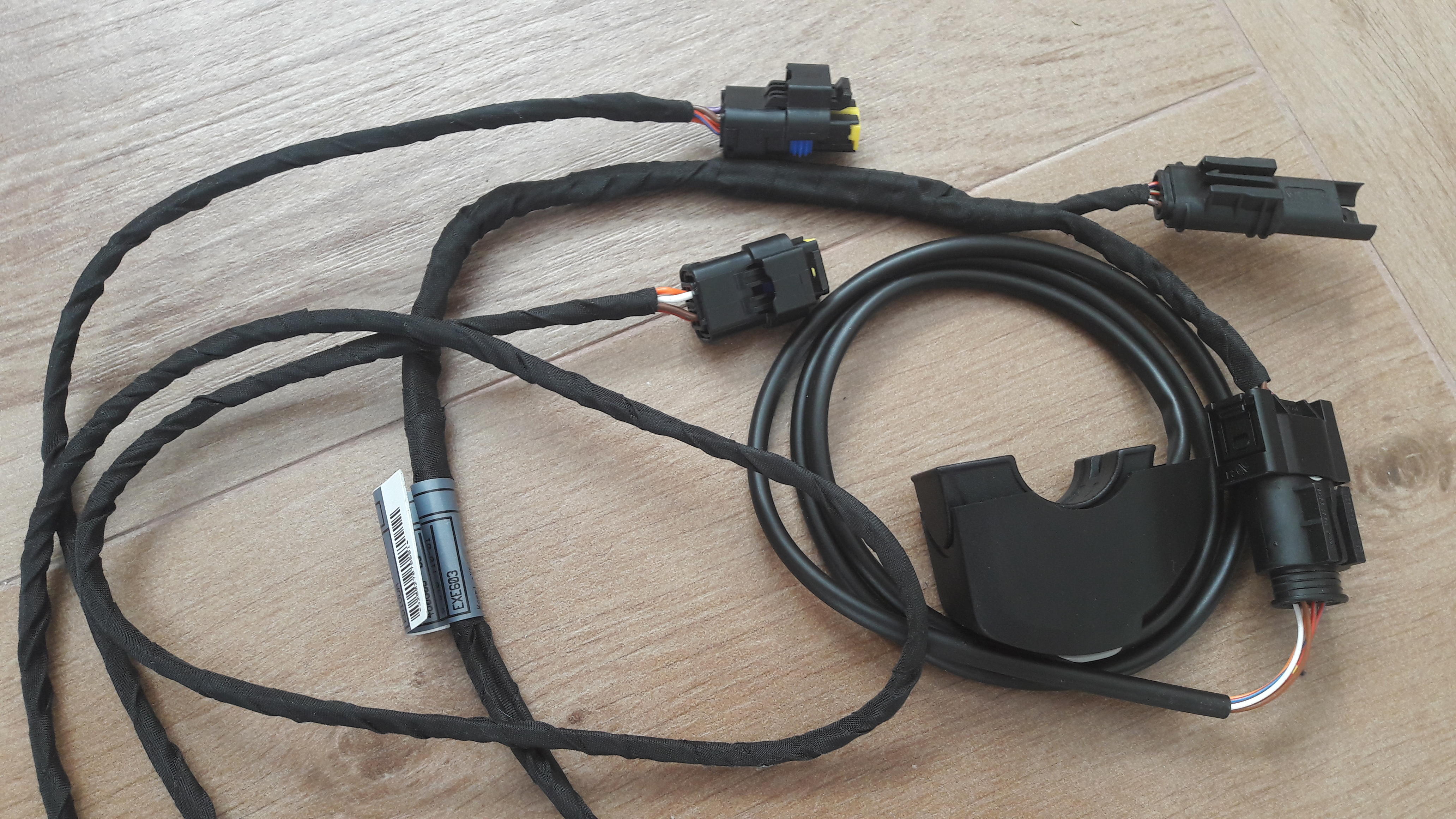

Всем привет!
Такая проблема - на водяной RT купил родную кнопку противотуманок и проводку к противотуманным фарам, но фары собираюсь ставить не родные, а Пролайт, думал перепояю разъемы сейчас - все будет готово, сел, смотрю, а на разъем фары приходит не два, как я предполагал, провода, а четыре. На разъеме Пролайн - два. Как так? Какие из четырех питают фару и зачем четыре, вообще не пойму? можно ли что придумать или придется подключать фары не используя родную проводку, или покупать родные фары?

Разъем на противотуманки, как мне в сервисе сказали, есть у всех водяных RT. Кнопка не фиксируемая, фары нужно будет прописать, обещали это сделать, непонятки только в том, что на разъем фары приходит 4 провода....

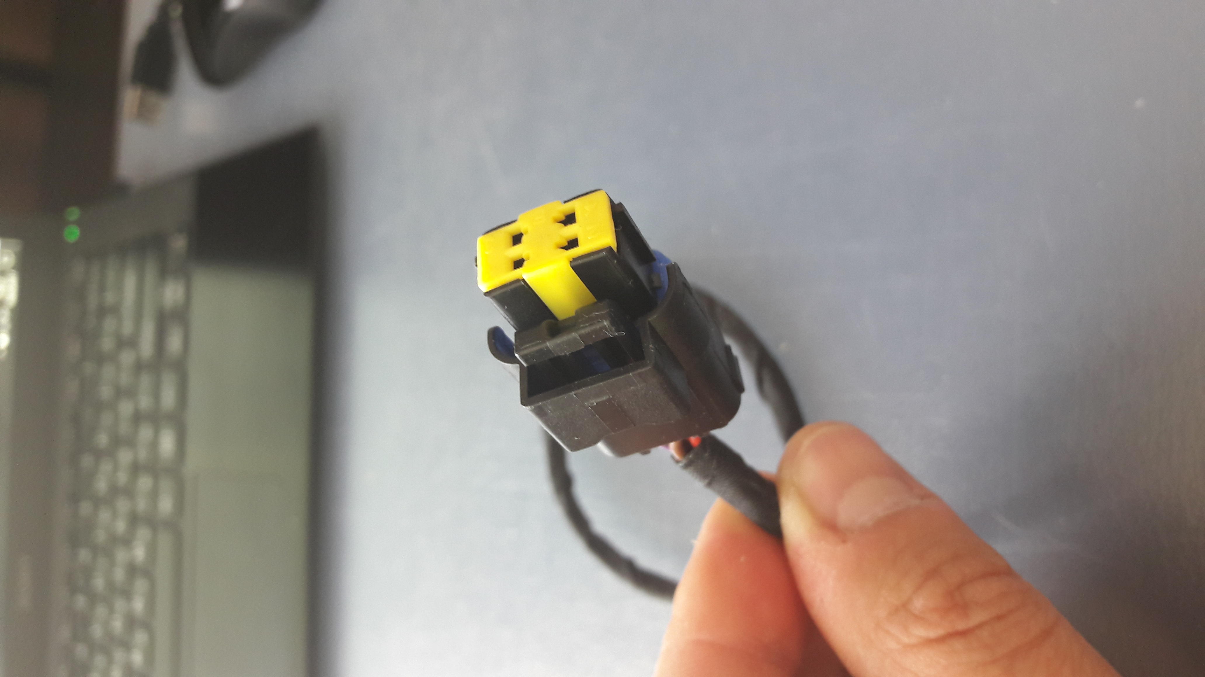

На левую фару: фиолетовый, коричневый, красный с синей полоской, оранжевый.
На правую фару: белый, коричневый, красный с синей полоской, оранжевый.
Разъем то хоть у родных противотуманок такой?
Да, такой.

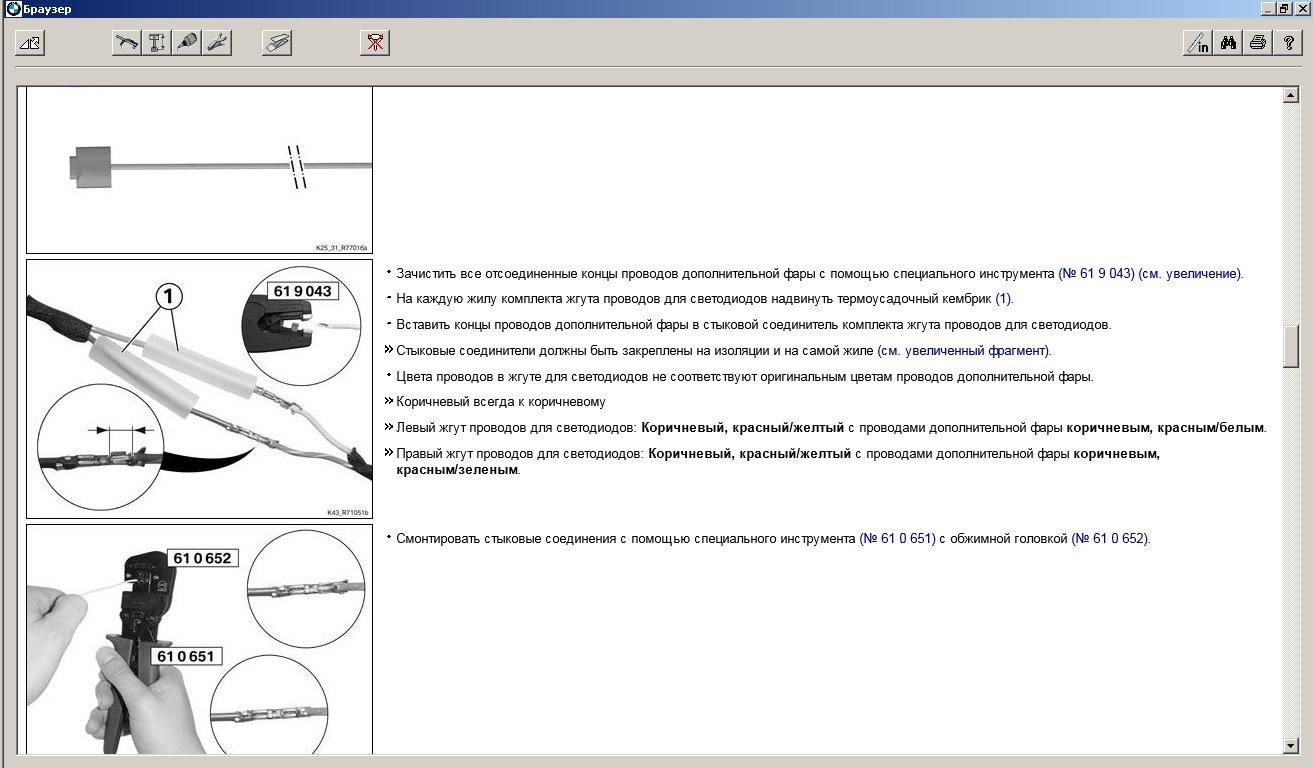

Для воздушного гуся цветовая распиновка подключения лед противотуманок
Не соответствуют цвета со жгутом для RT......
Скорее всего нужно задействовать коричневый и красно/синий в моем случае. Так а что делать с остальными двумя проводами, просто заизолировать?
