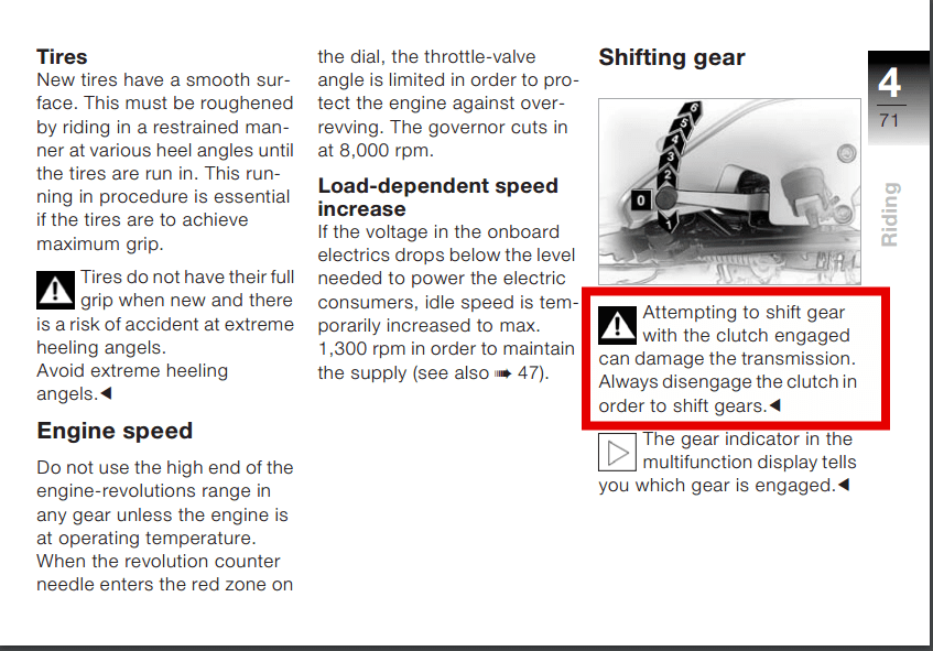

О нем: год 13, сухой, пробег 26, полностью обслужен. Режим движения агрессивный, с частой сменой передач, за 200 ежедневно. При повышении передач на 4-5-6 сцеплением пользуюсь не всегда, по настроению, имитируя квик. Переключения вниз с подгазовкой.
Эмоции от случившегося прошли, могу разговаривать без мата, прошу совета, в чем причина и что делать? Поговорил с грамотным мастером, он сказал, что похоже проблема в износе вилки и кулачков пятой, подшипники скорее целы. Причина в больших нагрузках при быстрых ускорениях, большие скорости, возможно перегруз , ну и переключения без сцепления…, возможно. Говорит мопед этот туристический , для неспешной езды в спокойном режиме. Сказал подобные неисправности на этой модели нечасты. Судя по симптомам, пока можно ездить без 5-й, на КС и КР, ремонт коробки вообще рядовое событие, некоторые без одной передачи ездят месяцами, если целы подшипники.
Грешить на переключения без сцепления не могу, делаю быстро и мягко, как кажется мне.
Тестил пару раз мопеды с квиком, так вот я переключаюсь мягче чем штатный квик.
