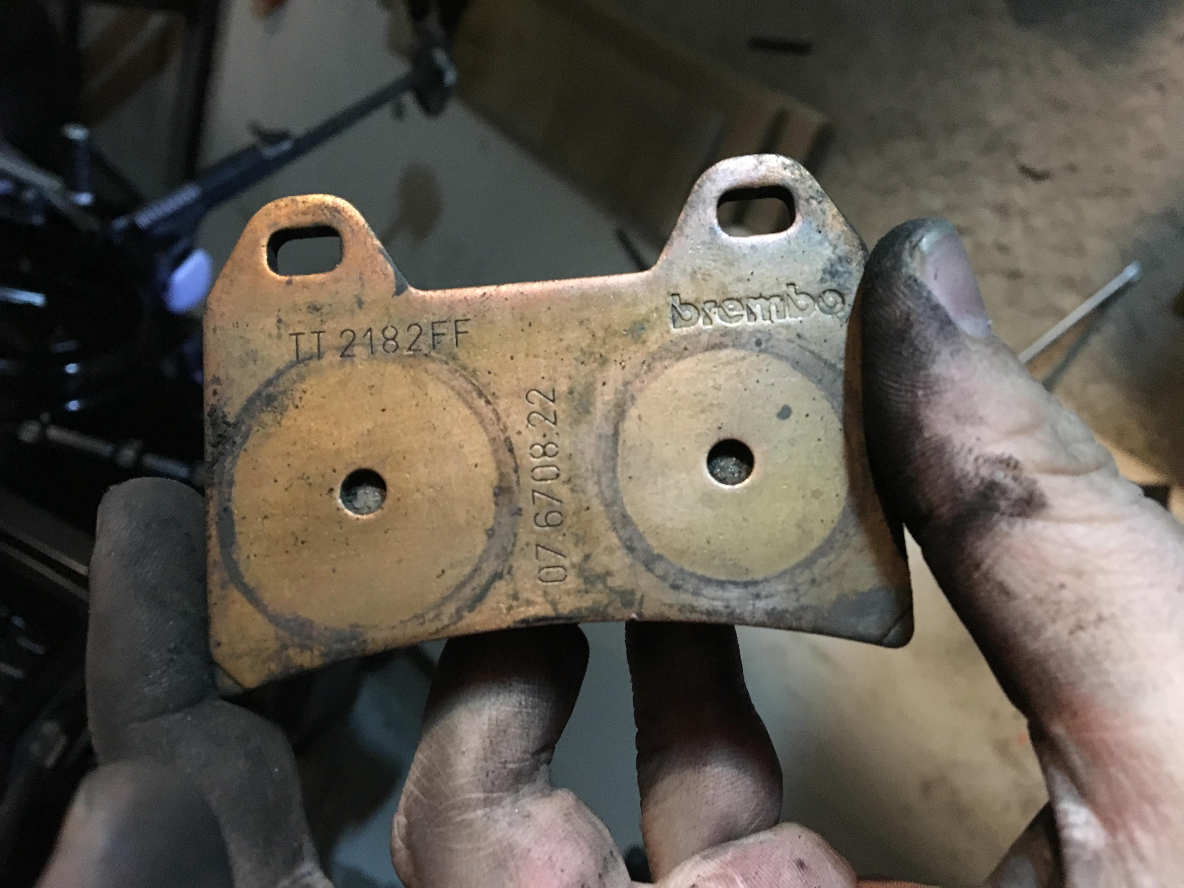

Добрый день!
Мотоцикл fr 11 гв
Подходят передние полодки
Сайт брембо предлагает
1) 07bb19.73 или 07bb19.90 как замену оригиналу
2) 07bb19sa как премиум
Какие стоят сейчас непонимаю.
Они золотого цвета и на них выбито
Brembo tt2182ff 07.6708.22
Помогите понять что это за модель. Спасибо
Или это оригинал, проехавший 30ткм?)))

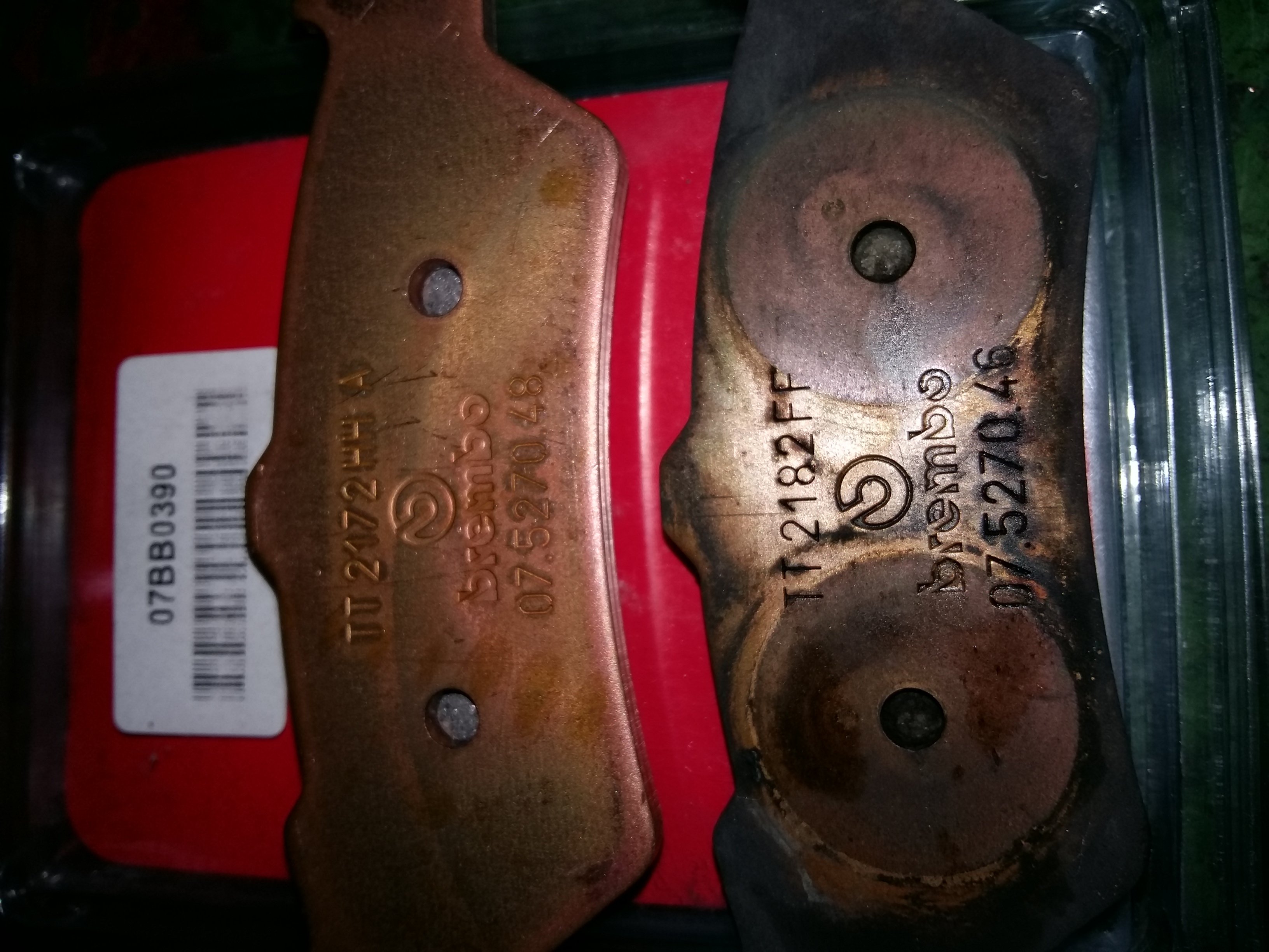

недавно брали на 700ого передние колодки, столкнулись с аналогичным вопросом. в оригинале стоит брембо, че тогда переплачивать за упаковочный пакетик. Брембо 2 800, оригинал 4000.
у брембо фишка такая - каталожный номер на самой колодке не ставится,
маркируются какие-то свои внутренние номера.
подобрали по каталогу на официальном сайте брембо, на 700тку в каталоге предлагалось несколько вариантов. Взяли что подороже. (ну типа же лучше. да?)
подошли ок.
уже после покупки оказалось, что цифиры на самих колодках - оригинальных старых и новых брембо - отличаются одной последней цифрой. Думаю, это говорит о разнице в составе накладки/назначении.
в представительстве Брембо техэксперт ничего сказать не смог, вроде как мотоколодками не занимается.
на оригинале стоит номер 07.5270.46
на брембовской 07.5270.48
а на коробочке каталожный номер 07ВВ0390
еще верхняя маркировка отличается, но это уже совсем для специалистов. есть такие?
