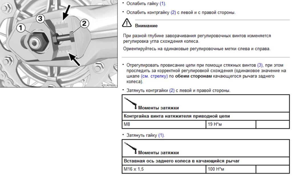

Сейчас комплектую сумку для работ. Подскажите инструменты, которыми можно открутить:
- передняя ось
- фиксатор передней оси
- датчик абс
- задняя ось
- натяжитель цепи
- крепление защиты цепи

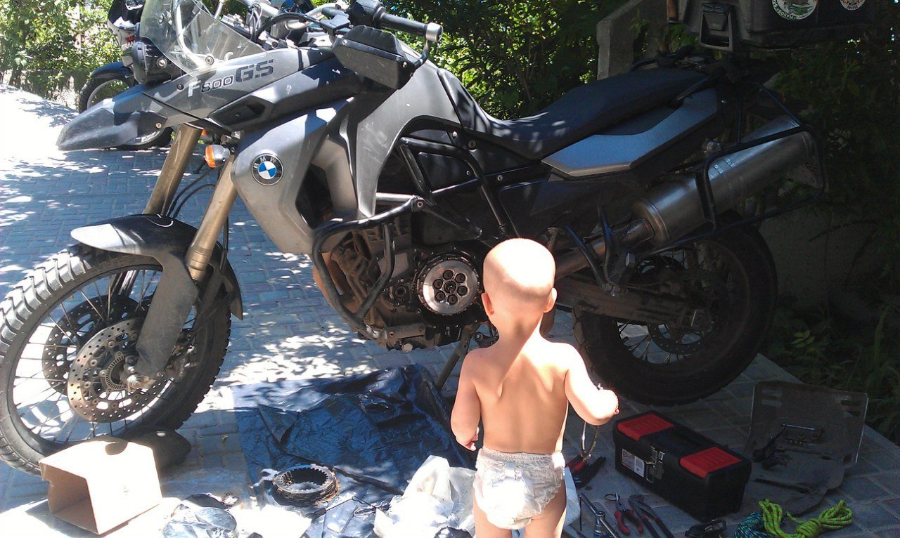

Я вожу с собой вот такой вот набор инструмента:
Головки с удлиннителем и воротком:
-6-ти гранник на 19 (для снятия переднего колеса и как молоток, при необходимости)
Стандартные торцевые:
-24мм
-21мм
-17мм
-13мм
«Внешние торксы»
-Е12
-Е10
-Узкогубцы с изогнутым «клювом»
-мелкие разводные ключи -2 штуки (второй на всякий случай)
-бокорезы
-канцелярский «обломный» ножик
-отвертки: шлицевая, крестовая
-рожково накидные ключи на 13мм для регулировки натяжения цепи
-Стандартный набор 6-ти гранников
-Стандартный набор TORX
-«Геббельсы» (раздвижные плоскогубцы изогнутые)
-Монтажки
-Ниппельный ключ
-мультиметр
-зажигалка
-шкурка
-холодная сварка
-изолента
-скотч армированный
-стальная проволока
-набор для заклейки колес
-тряпка (играет роль уплотнителя, чтобы все это добро плотно лежало и не трепыхалось особо, ну и так на всякий случай)
-запасные камеры на оба колеса 150/80-17 и 90/90-21
-пара веревок. (если вдруг оторвется боковой кофр при падении, очень удобно ими его закрепить, ну и вообще)-запасные лампы в пластиковой коробке и мягкой упаковке, чтоб не раскоцать.
Подробнее вот ТУТ.
С помощью этого набора можно полностью мотик разобрать :cool: , например вот поменять сцепу:

Вот на вскидку сразу прям есть неточности в этом списке:
1. Rear Axcel Nut 90Nm
2. Rear Sprocket 10Nm +90град. это кстати важно, там после доворачивания на 90% усилие в итоге получается 30-40Нм, если на 10прикрутить, может открутиться задняя звезда.
vado
72
Украина, Одесса
Вот на вскидку сразу прям есть неточности в этом списке: 1. Rear Axcel Nut 90Nm 2. Rear Sprocket 10Nm +90град. это кстати важно написал(а):
По звёздочке всё верно, не дописал, а вот задняя ось по RSD 100Nm
За точность всего перечисленного не ручаюсь, взято из тырнета.
