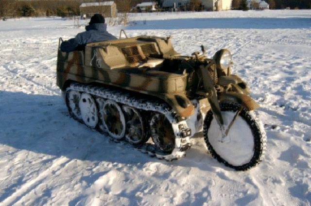

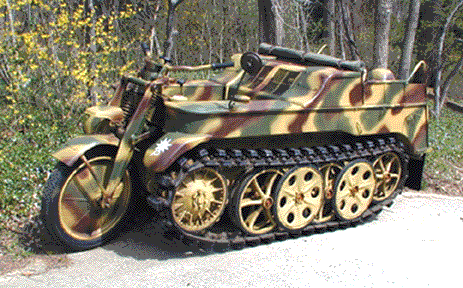

Ценнички подскочили раньше за 15-20 евро можно было купить..... класный мотик, но Р-75 Сахара мне нравится больше, а еще есть Sd.Kfz 2 Kettenkrad!!!!

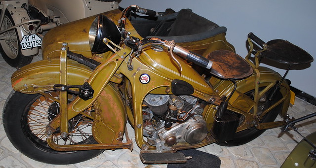

А вот еще один похожий как две капли воды мопед, с 750-кубовым двиглом даже. ПМЗ-А-750.
Кстати, там на заднем плане стоит бежевый Цундапп.

Не на заднем плане стоит R75 sahara

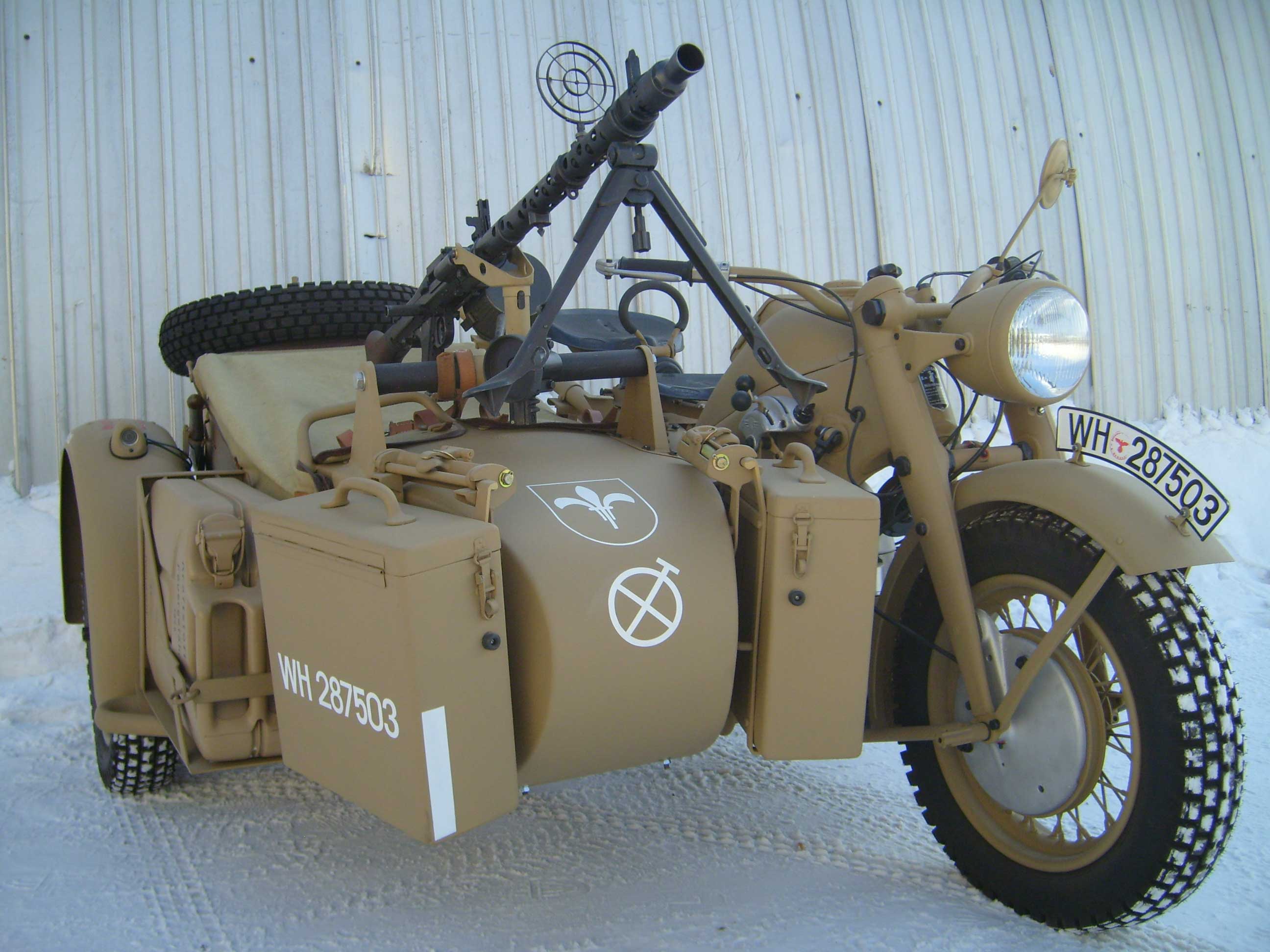

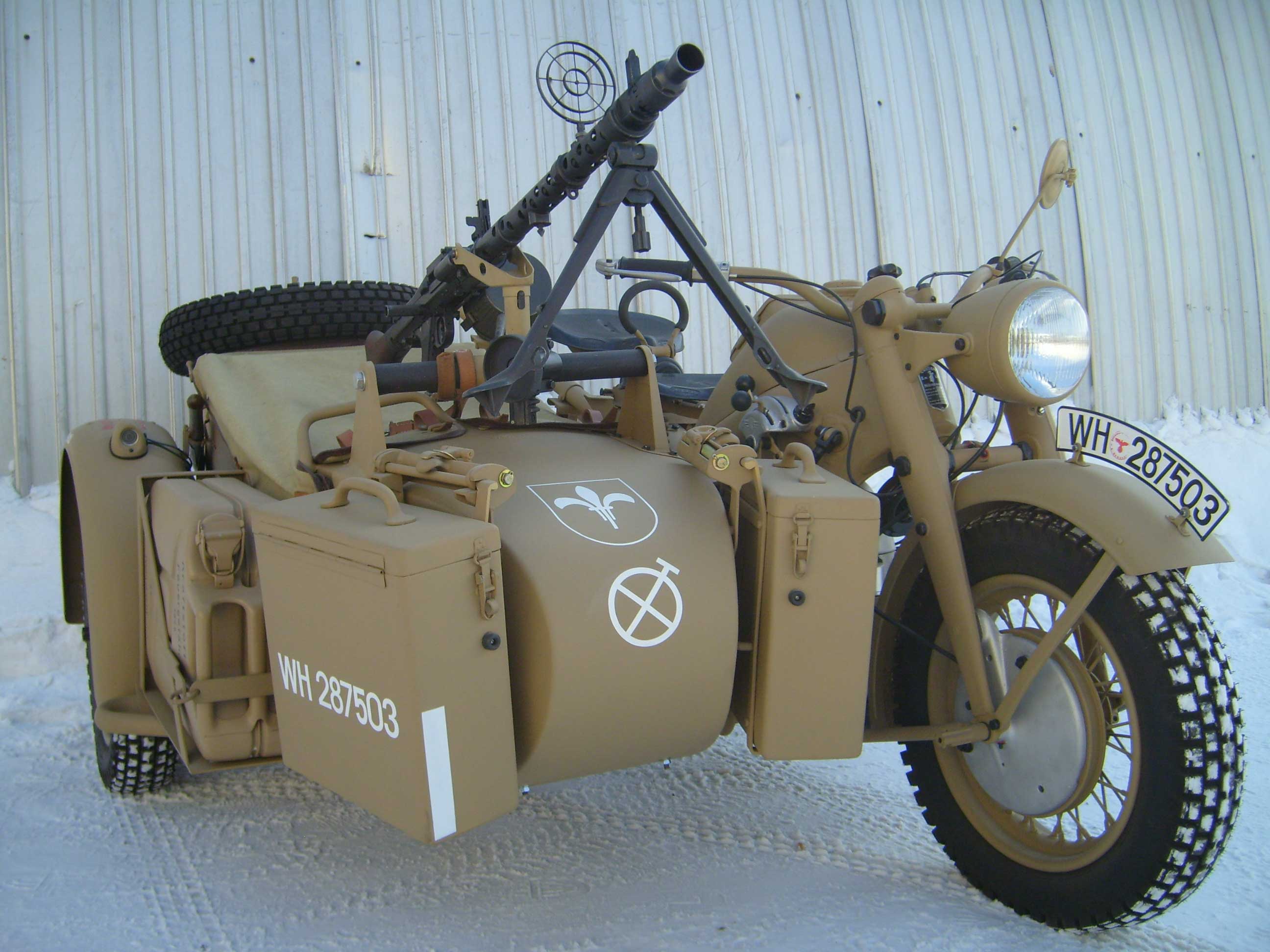

Приветствую уважаемое сообщество! Принимайте новичка. Был приятно удивлён, увидев в этой теме, один из своих мотоциклов. Это ZUNDAPP KS-750 (ном. WH 287503):smile:

А это имеется?

7,92-мм пулемет А это имеется?
Имеется.:smile: На фото хорошо видно, что он закреплён на транспортёре.

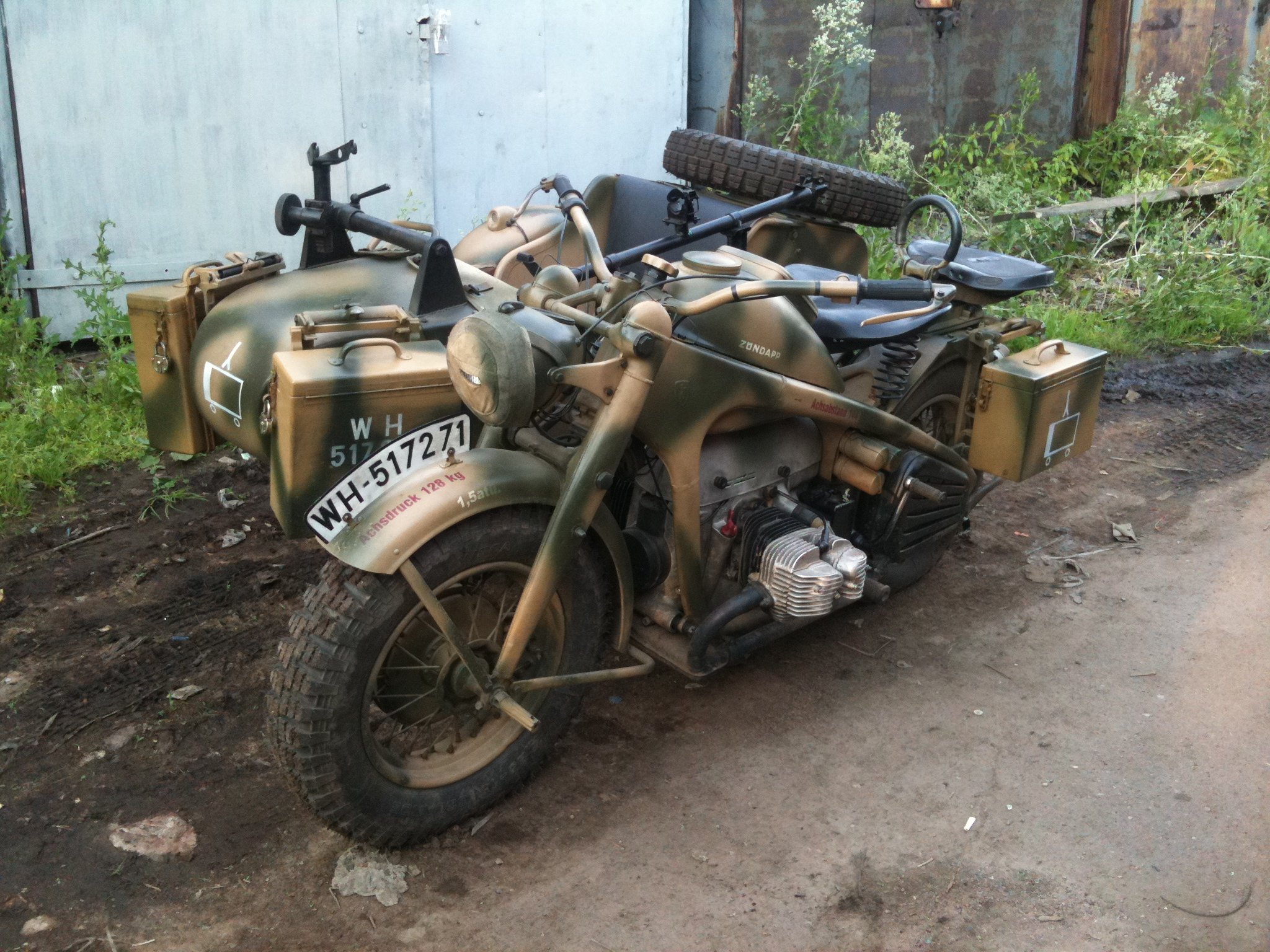

К слову

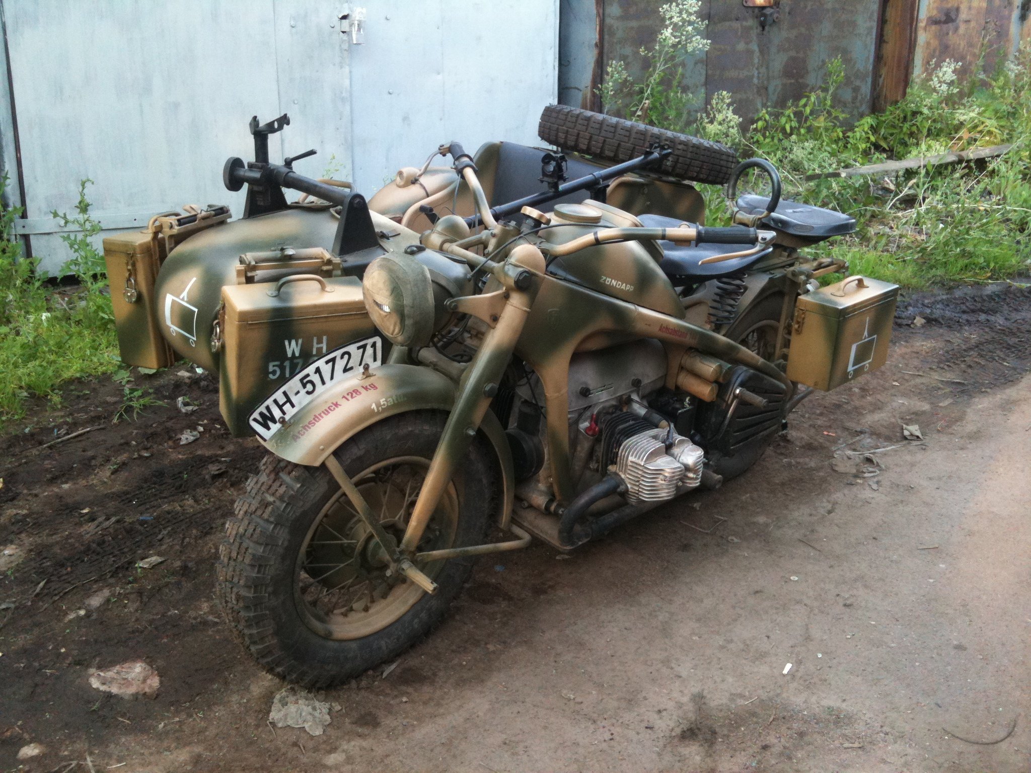

Осмелюсь присоединиться к всеобщему почитанию и уважению названной модели и добавить, что в Петербурге есть экземпляр на ходу, регулярно участвующий в исторических реконструкциях.
Неспешно готовимся на нем к поездке в Пиренеи в составе международной группы фанатиков на таких же слонах.
Они же, к слову, ездят на этих Цундаппах зимой в Норвегию по маршрутам, во многом сходном с современными, которые многие проходят только летом на упакованных GSA :)

А чьи тактические знаки (подразделение), значёк мотовзвода видно хорошо, а выше нет!
