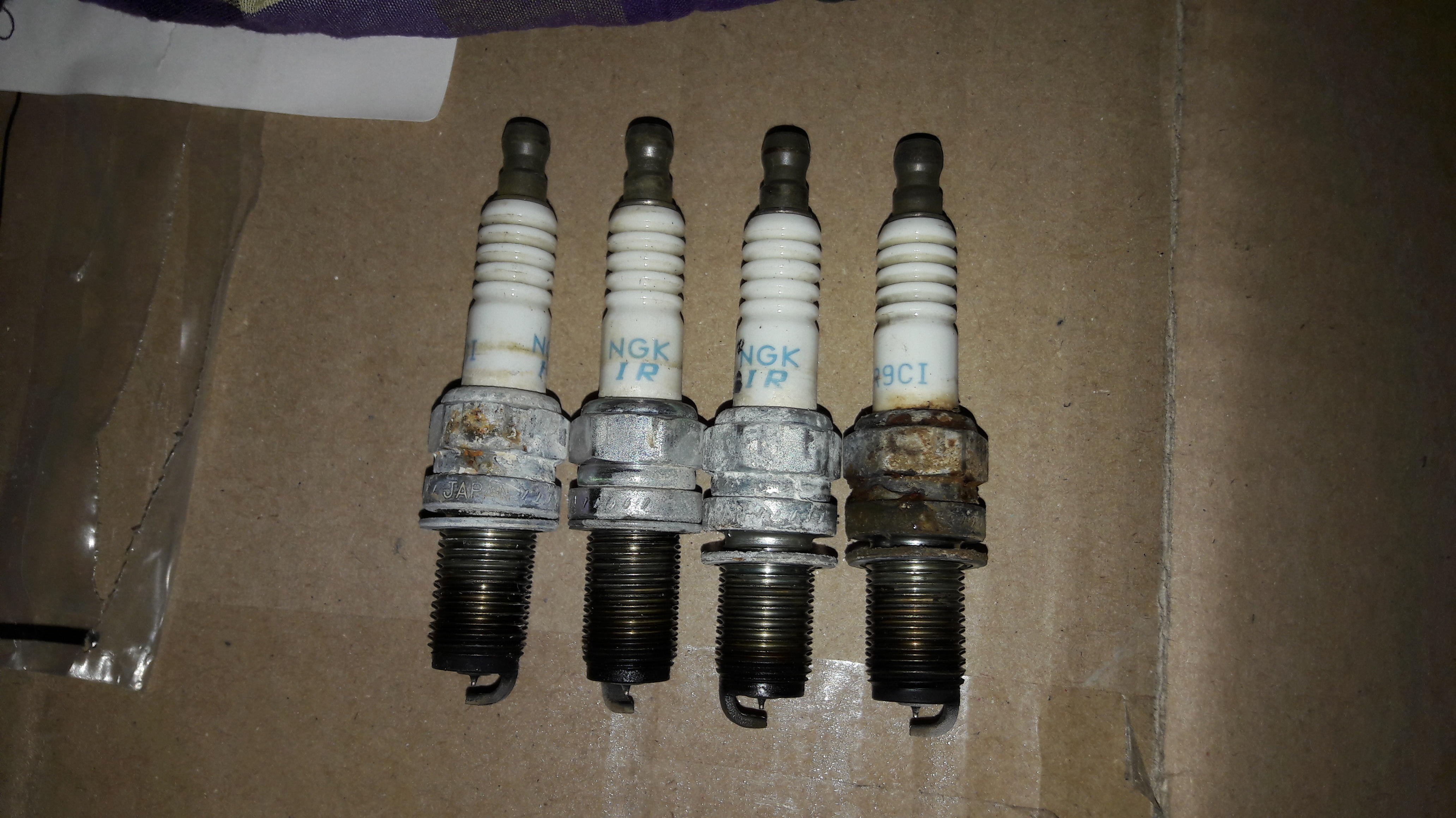

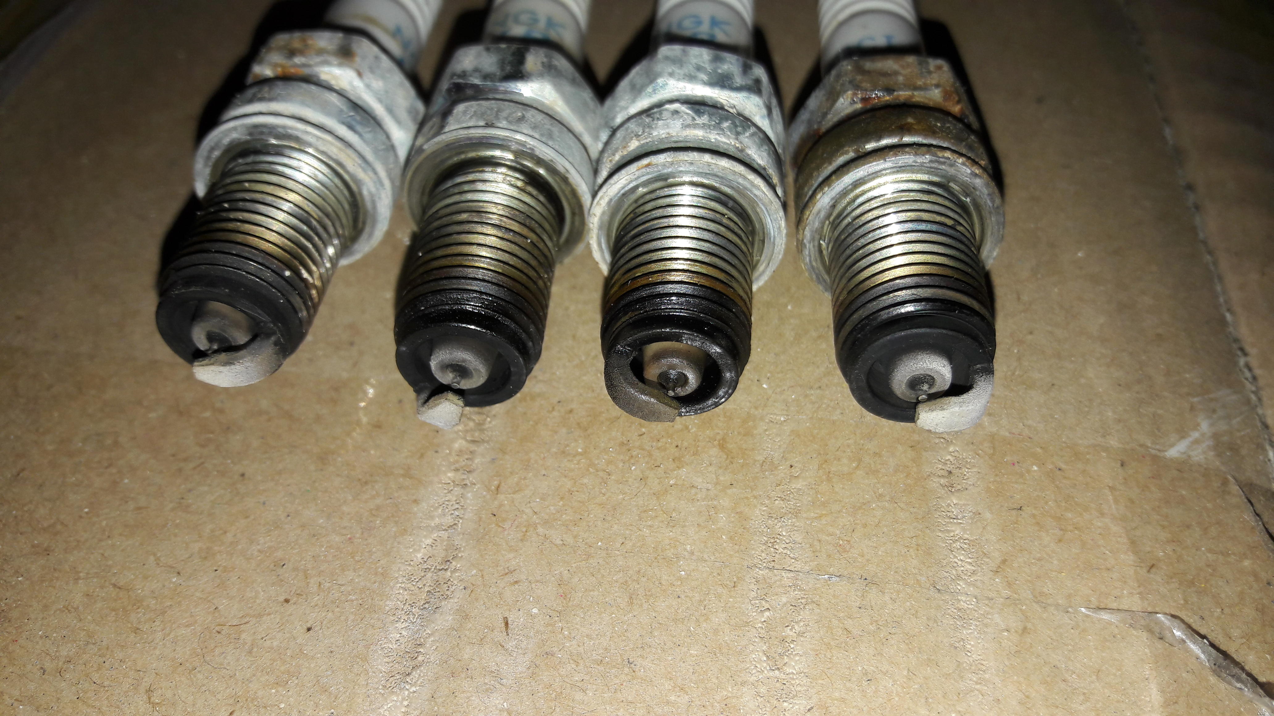

Это жесть какая-то! Добрался до свечей и охренел от увиденного... Там вода попала во все свечные колодцы. В 4 жесть, во 2 совсем не много.

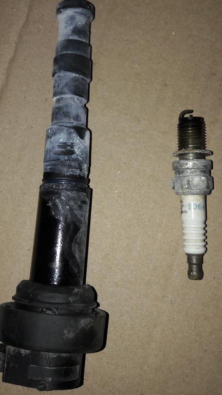

Когда только снял радиатор, заметил, что катушка 3 цилиндра не до конца вставлена, хотя, я сам лично осенью все протирал и вставлял катушки герметично!! Оказалось, в ней порвана резинка посередине и,наверное, коротнуло, раз ее выбило. Другого объяснения нет.

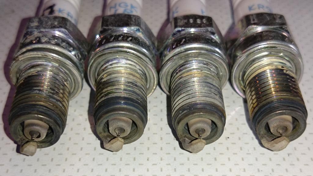

4 года владею КСом и 3 раза менял свечи... такое 1й раз вижу (для примера прикрепил фото свечей осенью, потом их отмыл, поставил и проехал 2 тыс в этом сезоне)
Объяснение только одно - 2 недели назад ехал из Ярославля под проливным дождем 200км... промок до нитки... иначе объяснить не могу, т.к. мою сам на мойке, обильно поливаю водой, радиаторы мою с расстояния 1,5 метра. Ну ни разу не было такого за 25 тыс. пробега.
Только после Ярославля я в Иваново ездил неделю назад +600км и все было нормально.
Вот такая вот загадка.

Нечего их менять по каждый год, резинки на катушках дубеют и вот тебе твоя вода приплыла.
у них срок службы 50 тысяч, зачем их менять 3 раза за 4 года?
dimareus
171
Проверял состояние) я их выкручивал и смотрел состояние, меняю сейчас 1 раз.
Осенью из-за чихания смотрел, думал, пора менять.
На счет дубения сомневаюсь, вот напором дождях продавить изнутри под дождем вполне могло... я быстро ехал под ливнем(((

В какие только ливни не ездил. Быстро, долго и далеко. Возможно просто недовставил катушки, когда лазил. Не должно их заливать.
Может, хотя там ума много не надо их вставить с характерным звуком...)
