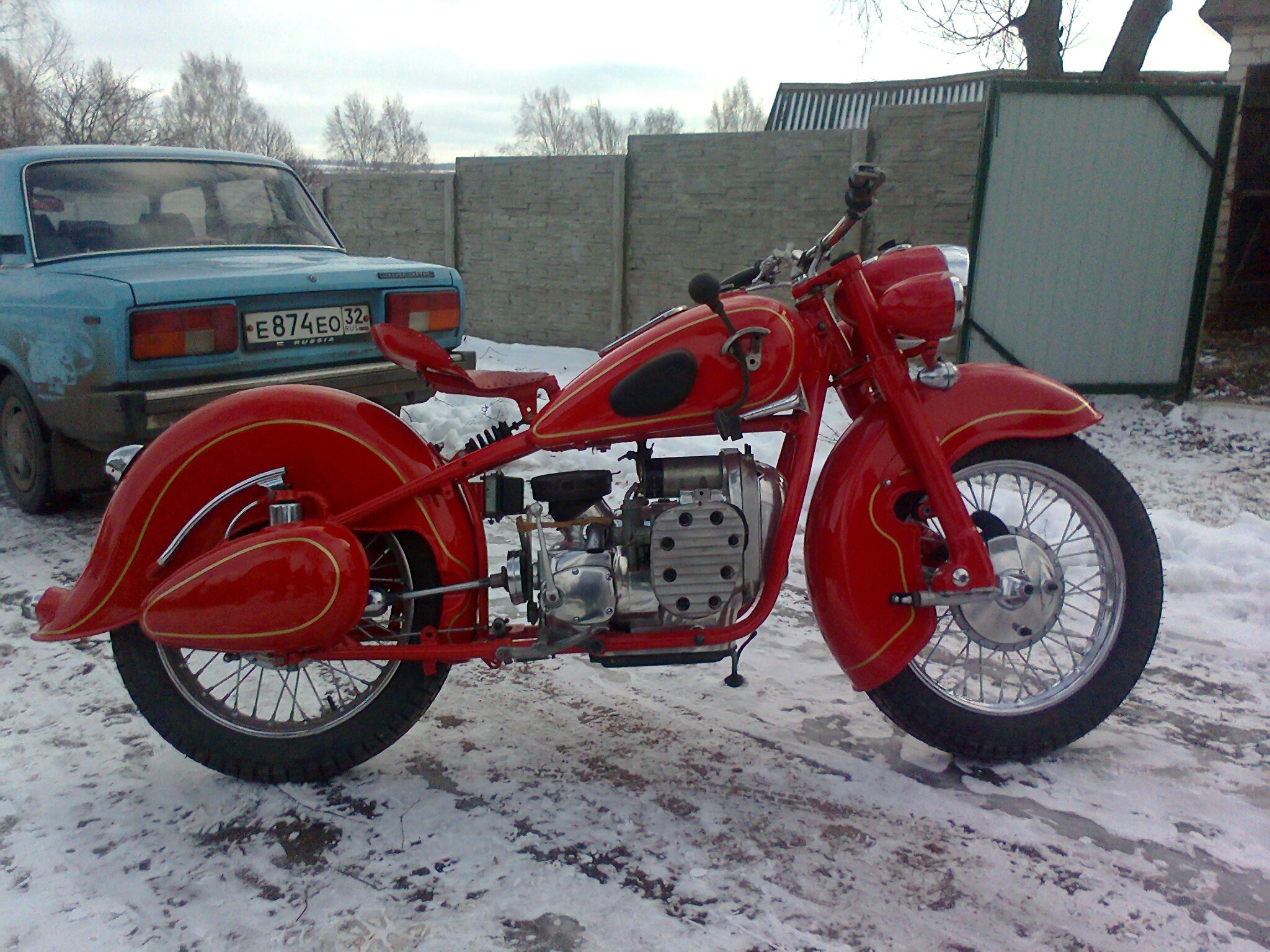

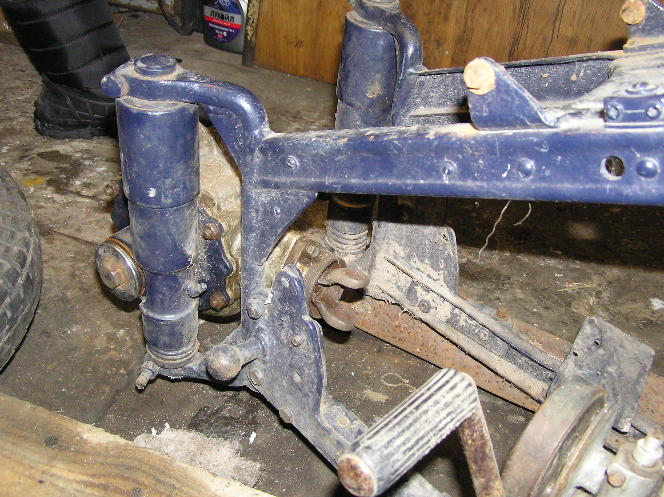

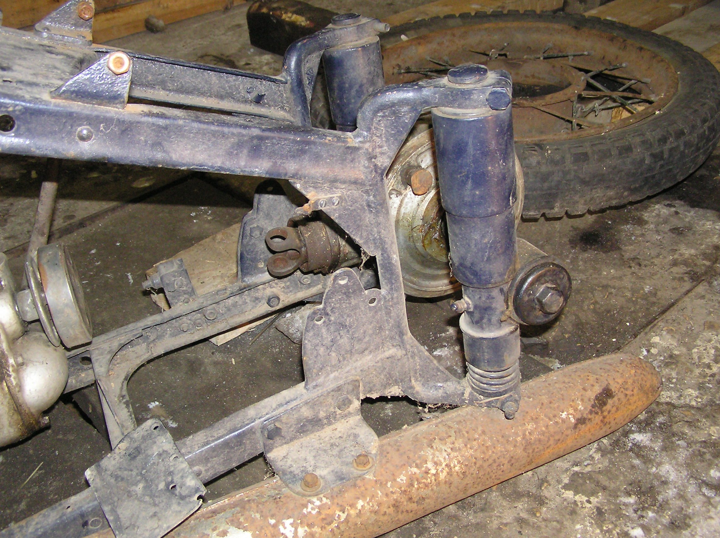

Вечер добрый господа. Искренне рад за коллегу .Действительно не плохой комплект под реставрацию. Я недавно приобрел для знакомого один экземпляр бмв 35 1947 года . по шильде все вроде в порядке талунная ка положена по тем годам и шильда не снималась я проверил.Двигатель судя по всему или поздний бмв или емв. А вот с задней частью не могу понять что. Задница приварена со свечами а свечи не емв и бугеля оси как на бмв и не самопал Свечей таких я не встречал. Выполнены литьем технология высокая не колхоз. Шов сварки на задней части очень технологичен и выполнен видимо дугой но очень тонким электродом. Разници между заводским швом и швом в задней части не вижу. Попробую прикрепить фото. и еще купил недавно запчасти от р75 и 35 есть и совсем новые и немного бу но в прекрасном состоянии. Это валы и шестерни муфты включения распред вал и шестерни газораспределения и тд. Если кому надо я на сайте или на связи. Выставляю на верховный суд свой почти законченный проект м 72 аля инди скаут. На аутентичность не претендую это плод моей фантазии. Михалыч. 89102344459

Здорово очень, молодец!
Сделай, пожалуйста с разных ракурсов фоток побольше и гламурней (типа без жигуля и грязи). Полюбуемся.

Задняя часть R 35 - распространенный "колхоз". Для улучшения ходовых качеств, приспосабливали любые, подходящие свечные амортизаторы. Что касается Вашего М 72 - с фантазией у Вас всё в порядке.:i_am_so_happy:Красивый кастом получился!
