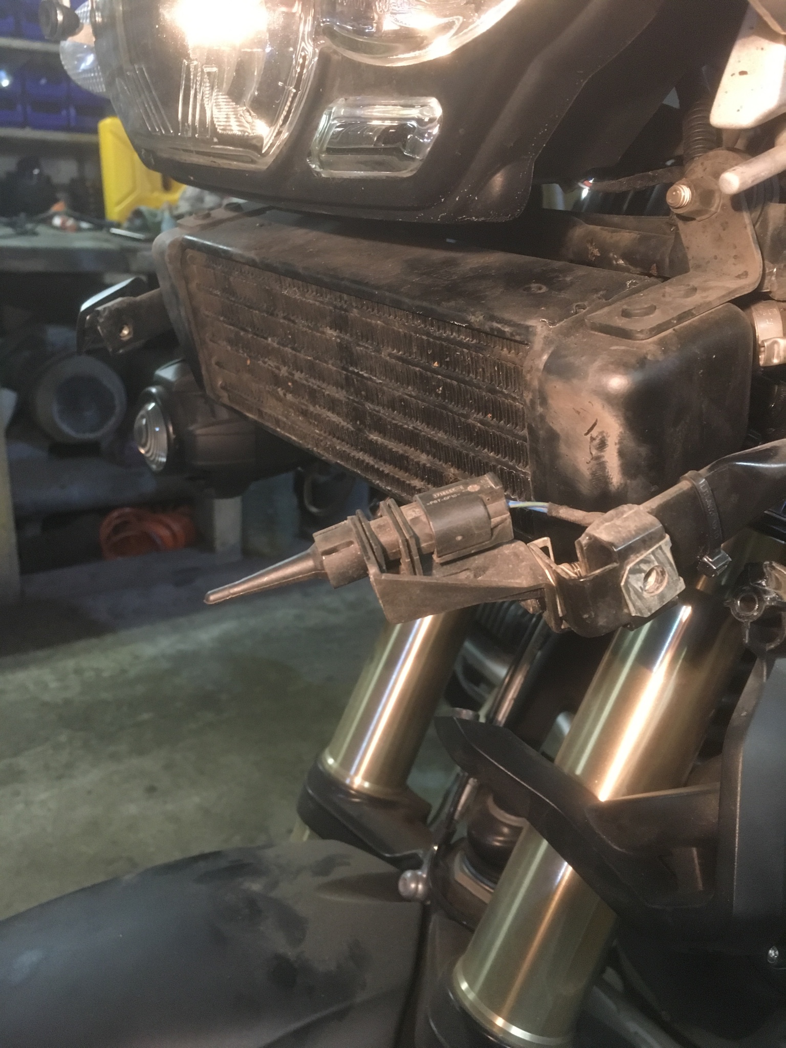

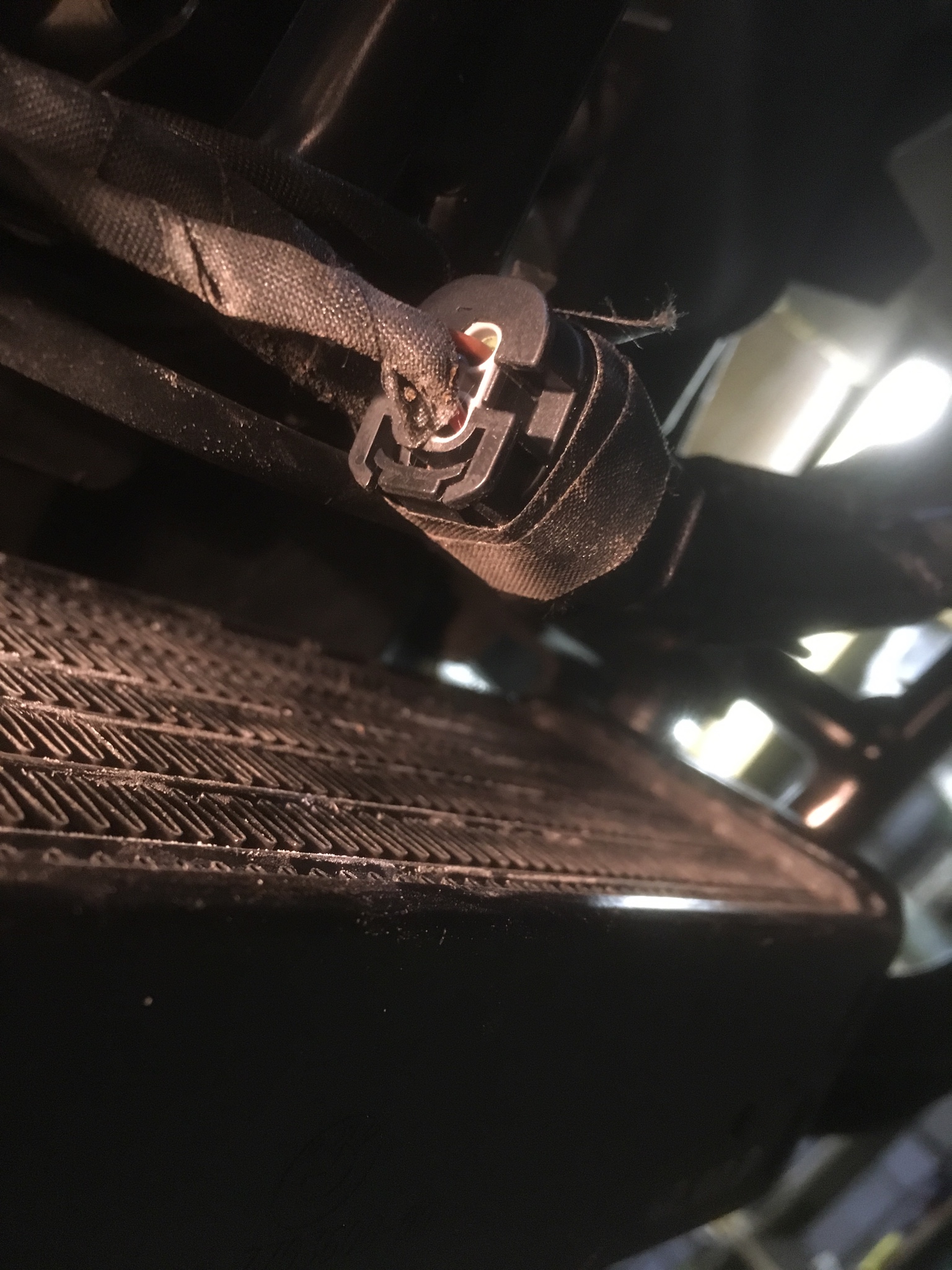

А я сегодня нашёл сразу два разъёма! Один под клювом с лева, а второй под пауком за масляным радиатором. Теперь гадаю какой для чего?
крэдл навигатора решил запитывать от АКБ.
