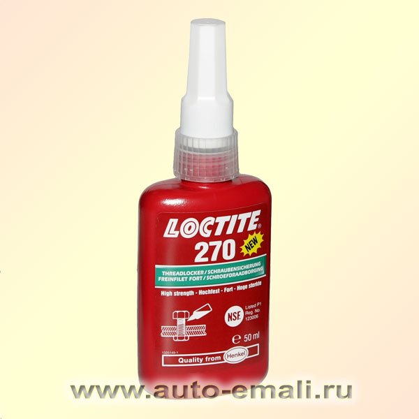

Добрый день. А что такое фиксатор резьбы?
типа хрени...клея...шоб не откручивалось....BMW....как никак ведро:biggrin::biggrin:

Про фиксатор резьбы- Протягивал ,в основном, крепление пластика- и к раме и между собой, а в таких местах фиксатор резьбы применять нельзя, т.к. велика вероятность того, что при откручивании произойдет поломка креплений!

Как технарь-технарю: все ли болтики , которые протягивал, посадил на фиксатор резьбы?
Я тоже "технарь" - инженер и по образованию, и по работе, - правда, не механик, а электронщик. Но зато на РТ-хе 07 года прошел 95 000 километров. Свидетельствую: ни один винт или болт на моем мотоцикле не открутился и не потерялся. За мотом следил, но никакому фанатизму с "протягиванием болтиков" не предавался. Где-то половина пробега пришлась не на европейские, а на российские дороги - то есть условия были не тепличные. Я это всё к тому, что в практической плоскости намек на некий избыточный (там, где это не предписано) фиксатор резьбы в случае R1200RT совершенно неуместен. Разве что в порядке развлечения от безделья. )

Не, не, "протяжка" как раз нормальное дело. Я поначалу тоже норовил "всё" подтянуть. Потом понял, что в моем случае достаточно раз в сезон пройтись по винтам той же облицовки, и то обычно для успокоения души - все винты и так были на месте.
А "выступал" я по вопросу применения дополнительных фиксирующих жидкостей где ни попадя (где не предписано разработчиком). Вот это и есть рукоделие от безделья - разумеется, по моему личному опыту и мнению.

Так вот - Мануал по ремонту Харли утыкан рекомендациями по применению LOCTITE, причем применяется не один, а НЕСКОЛЬКО типов локтайта (цвет упаковки говорит о степени фиксации)))). Ибо двигатель EVOLUTION от ХД, как и все предыдущие - "универсальный агрегат по раскручиваю болтовых соединений методом вибрации":biggrin:
Правильно Юрий! Я с Вами согласен. Лучше каждый год проходиться по винтам, чем вообще их не трогать после локтайта. Боитесь потом не отвернуть, мажте локтайтом со слабой фиксацией и никогда не пользуйтесь локтайтом для неразьемных соединений.
