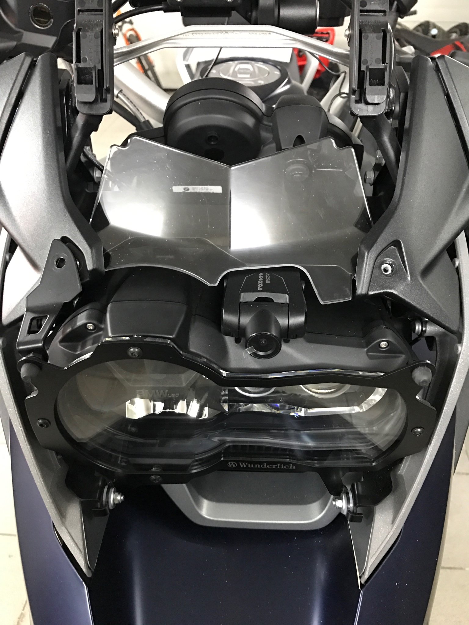

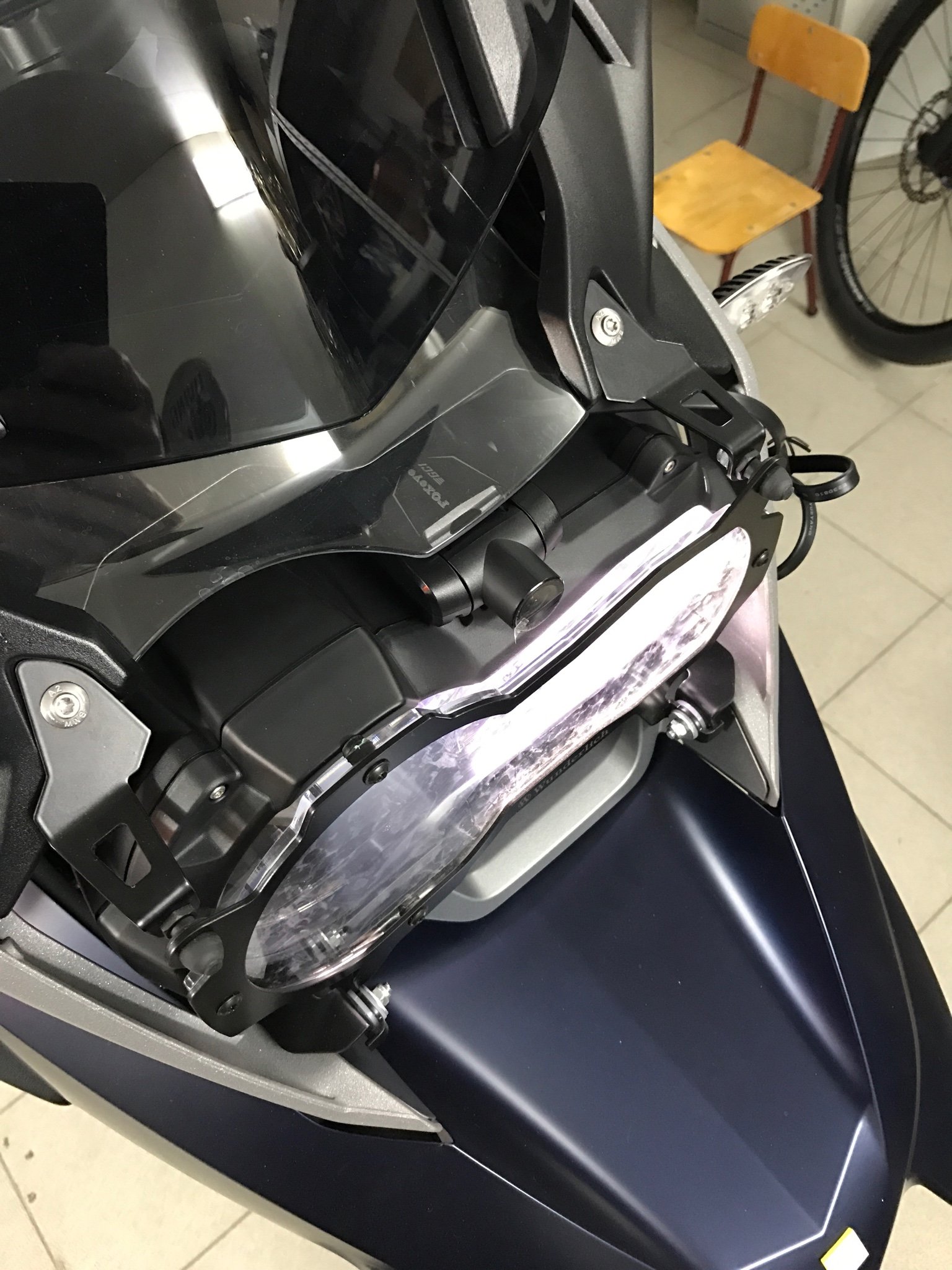

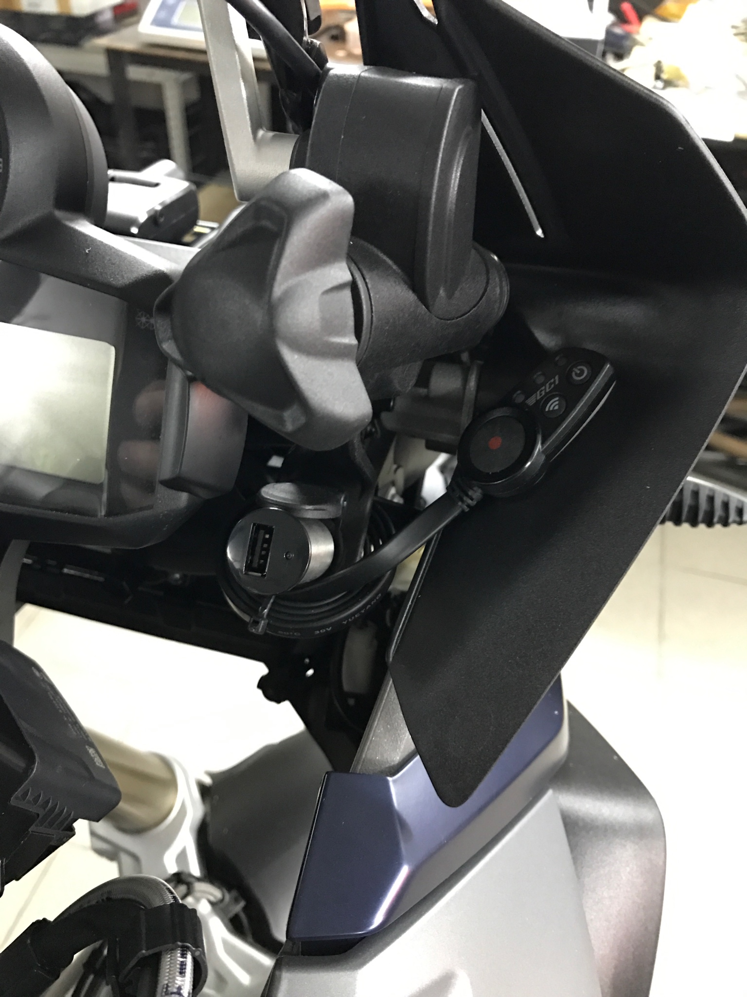

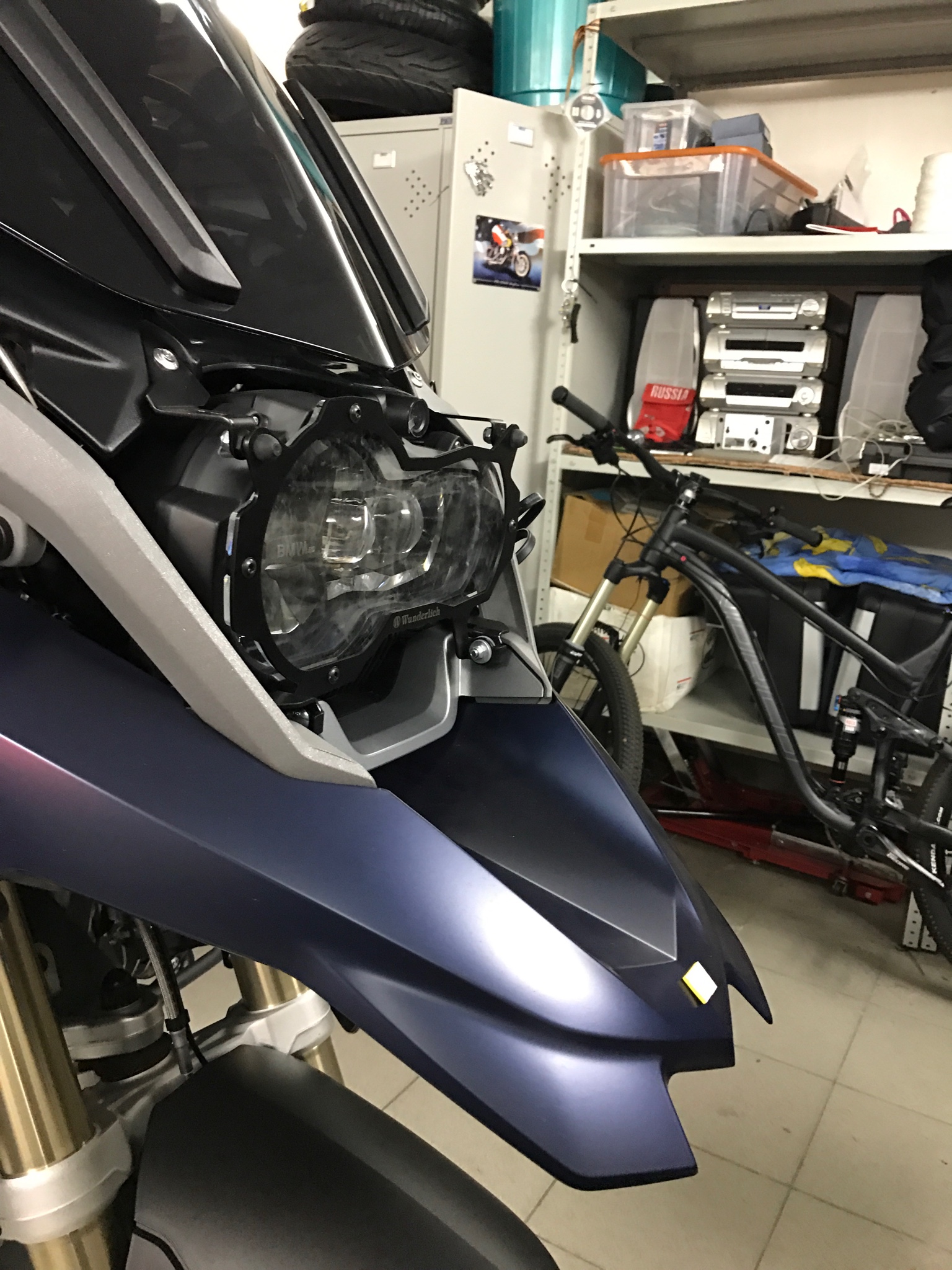

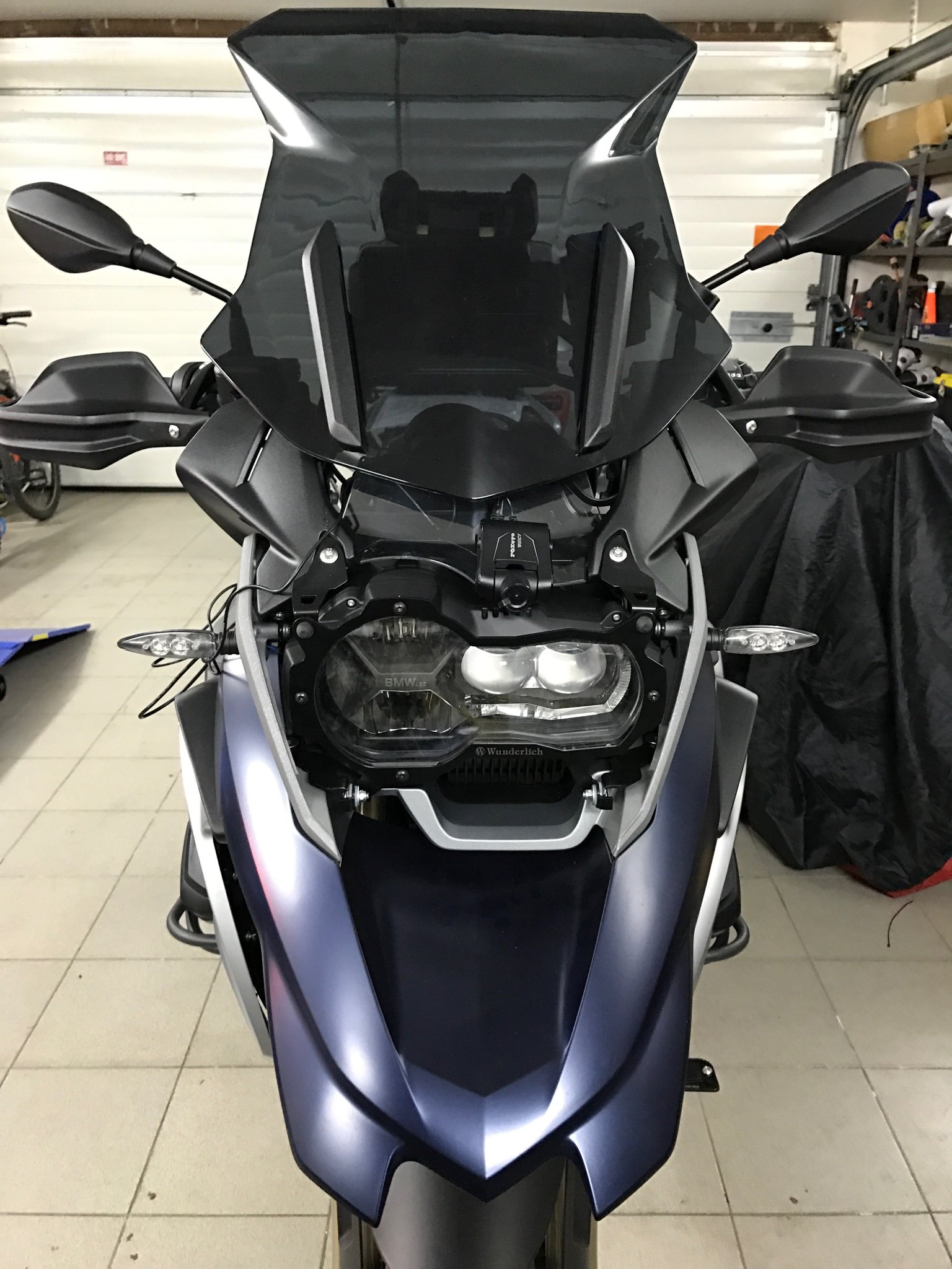

Пока холодно особо не спешу с местом установки, самое простое на клюв, но не эстетично, вот тоже удобное место
С поднятым стеклом
В нижнем положении

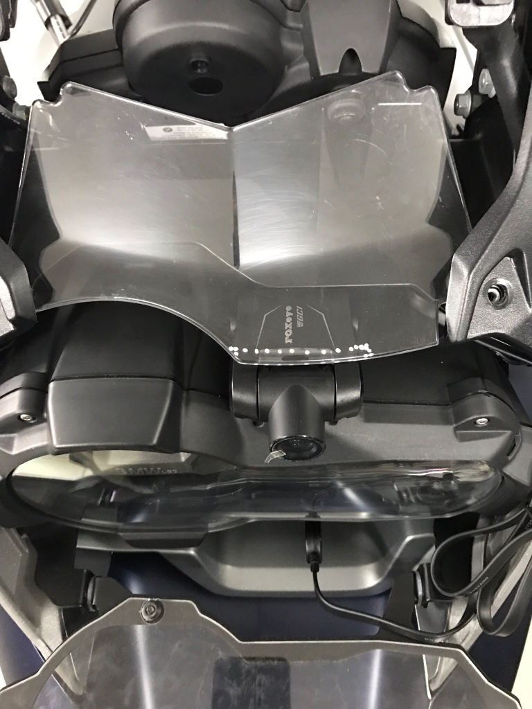

Так же рассматриваю место под клюв, коронкой круглое отверстие, но пока ищу другие решения

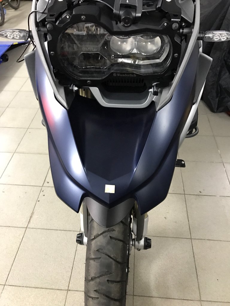

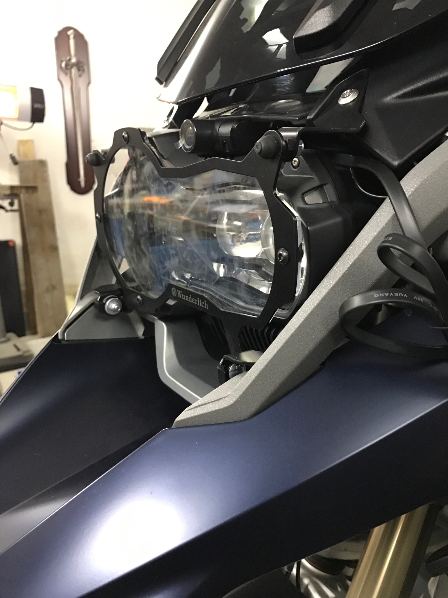

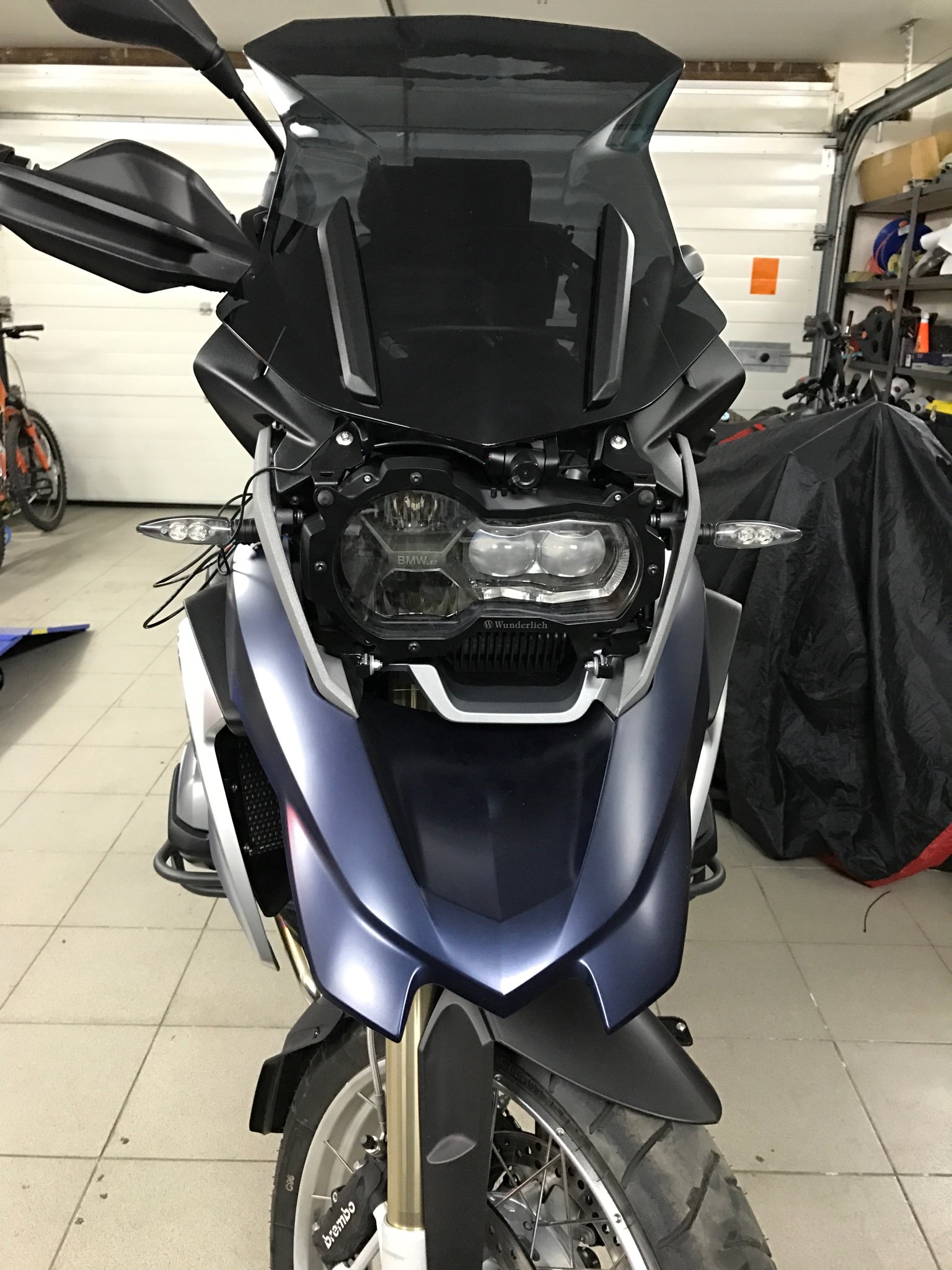

А вот совсем хорошо, под маленькое стекло помещается и ложится на плоскую часть фары, чтобы снять напряжение можно немного выбрать стекло бором, думаю здесь и оставлю
.FOXeye GC 1 installed on R1200GS lc

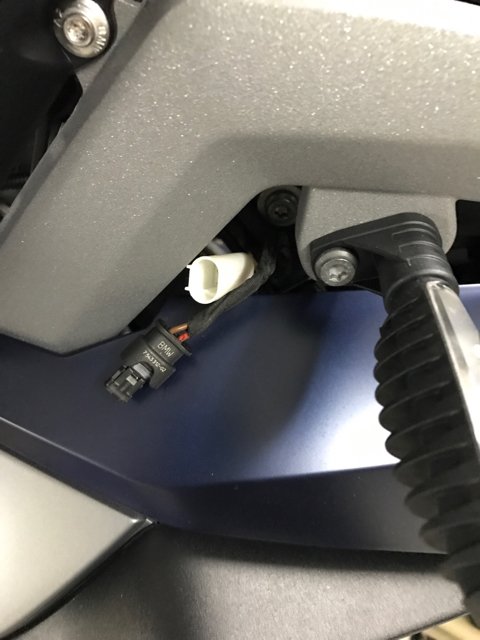

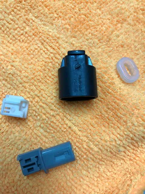

Вопрос:
Скажите белый разъём это для противотуманок, если его активировать, будет там напряжение при включении зажигания?
Разобрал заглушку, где найти микро-мамы, чтобы соединить по фэн-шую ?

А нет вибраций на клюве. Но чем дальше расположить от оси мотоцикла, тем больше будут.

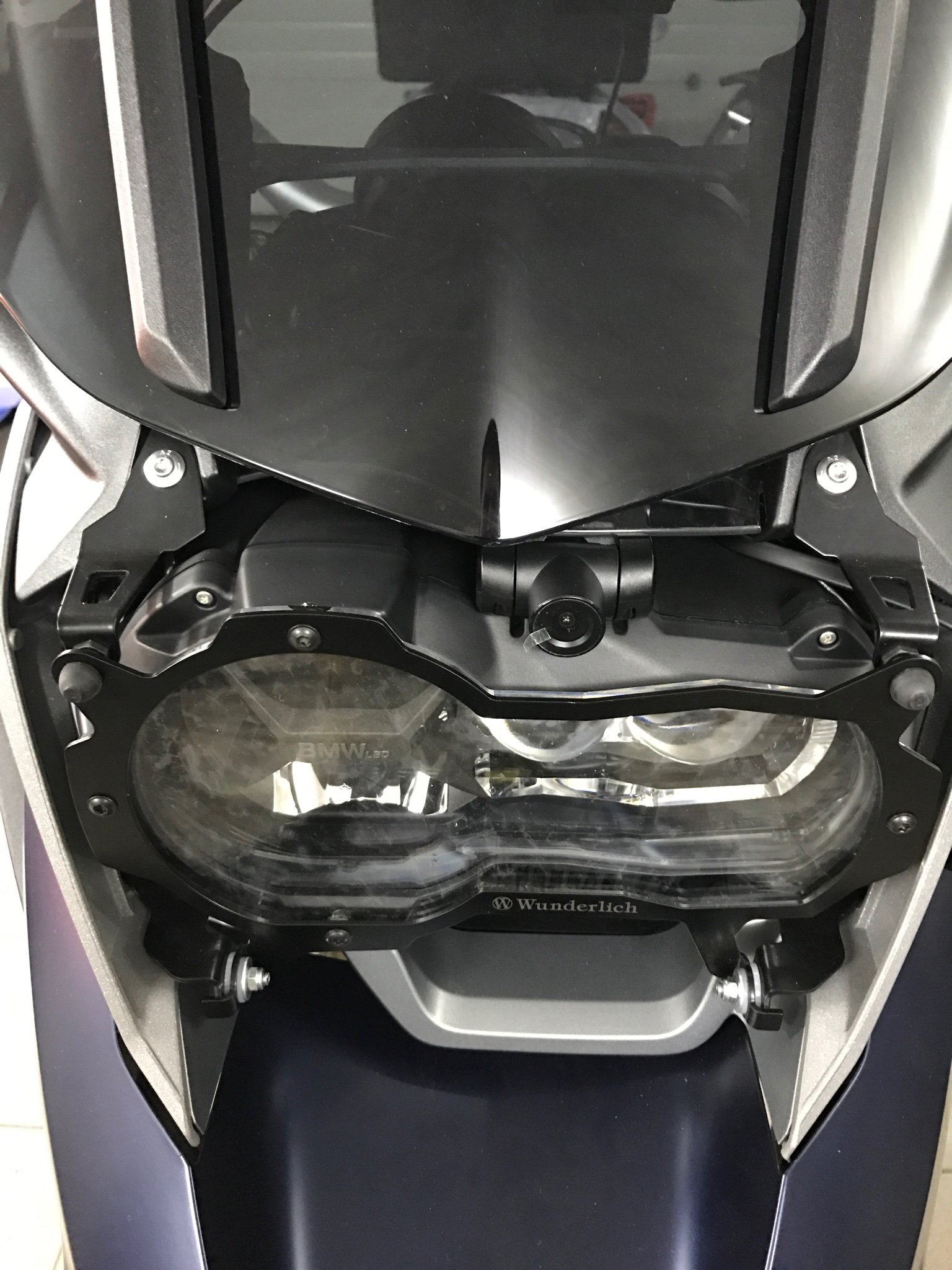

Пару часов танцев и вуаля
Бормашина взвывала
Завтра полирну, в гараже только 3й номер, а он для стекла грубоват :(
Также установил кнопку под правую руку
Завтра установка блока питания, поиски микромамапинов и активация разъёма туманок
Как же я люблю асимметрию [emoji7]

Кнопку надо устанавливать под левую руку.
В нужный момент, на неровной дороге или в повороте кнопку справа будет не нажать.
И располагать ее стоит в доступном месте под рукой, чтобы не тянуться и не привставать с сидения

А для чего вообще кнопка? Запустился с включением зажигания и выключился в конце поездки. Или есть еще какие то функции?
При правильном подключении к бортовой сети регистратор включается и отключается сам. Большая кнопка служит для защиты записи - после нажатия текущий и предыдущий ролик защищаются от стирания.
