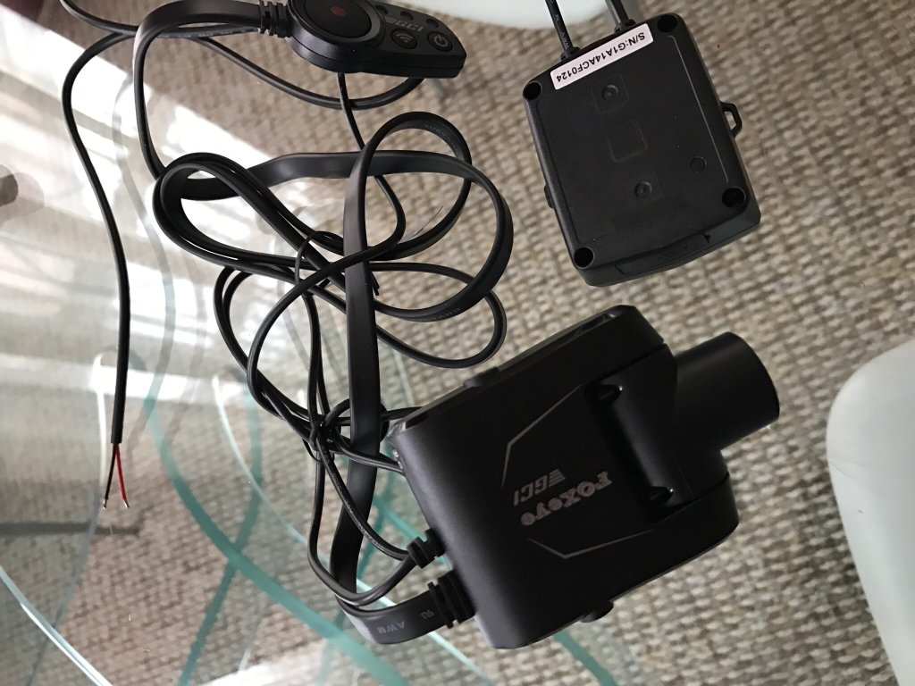

Пытаюсь установить видеорегистратор foxeye gc1 на своего гуся, с местом пока не определился, но это не сложно.
Вопрос больше в точке подключения, можно конечно на прямую к аккумулятору, но включение и выключение будет только чрез кнопку, поэтому прошу помощи в поиске или ткните откуда запитаться, чтобы активировался при включении зажигания?

Снято сидение ты стоишь слева от мота, и смотришь на него, точнее на его мозг, ближе к баку разьем герметичный с двумя предохранителями,, достаешь их и цепляешься за предохранителем на 7,5 ампер....

Не договорил про разъем на основном блоке. Следи, чтобы заглушка была всегда плотно закрыта - я один так спалил (в дождь натекло)
