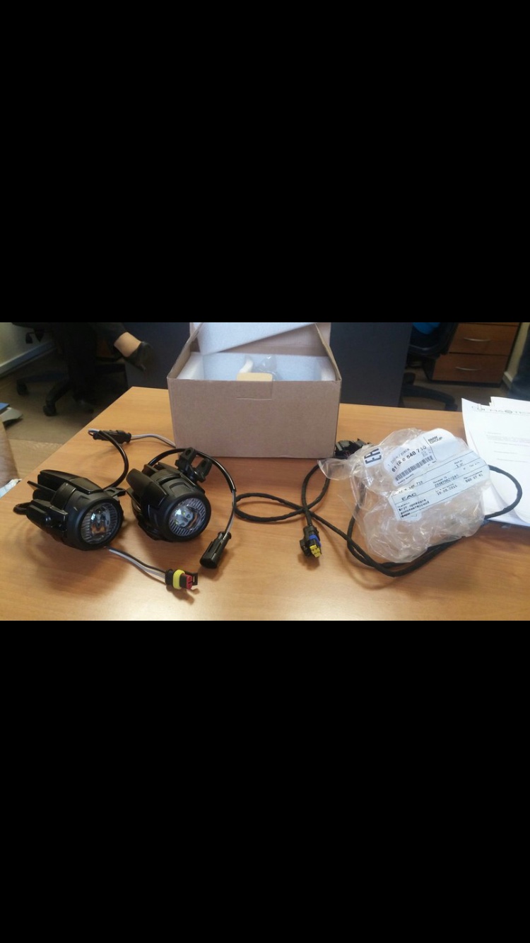

Всем доброго времени суток. Имеем гуся жидкого 2015 гв, худого, хотим поставить на него до свет. На картинке который. Что еще необходимо купить для установки? Пульт? Кронштейн? Нужно после шить? Мотоцикл на гарантии, не снимет Авилон?

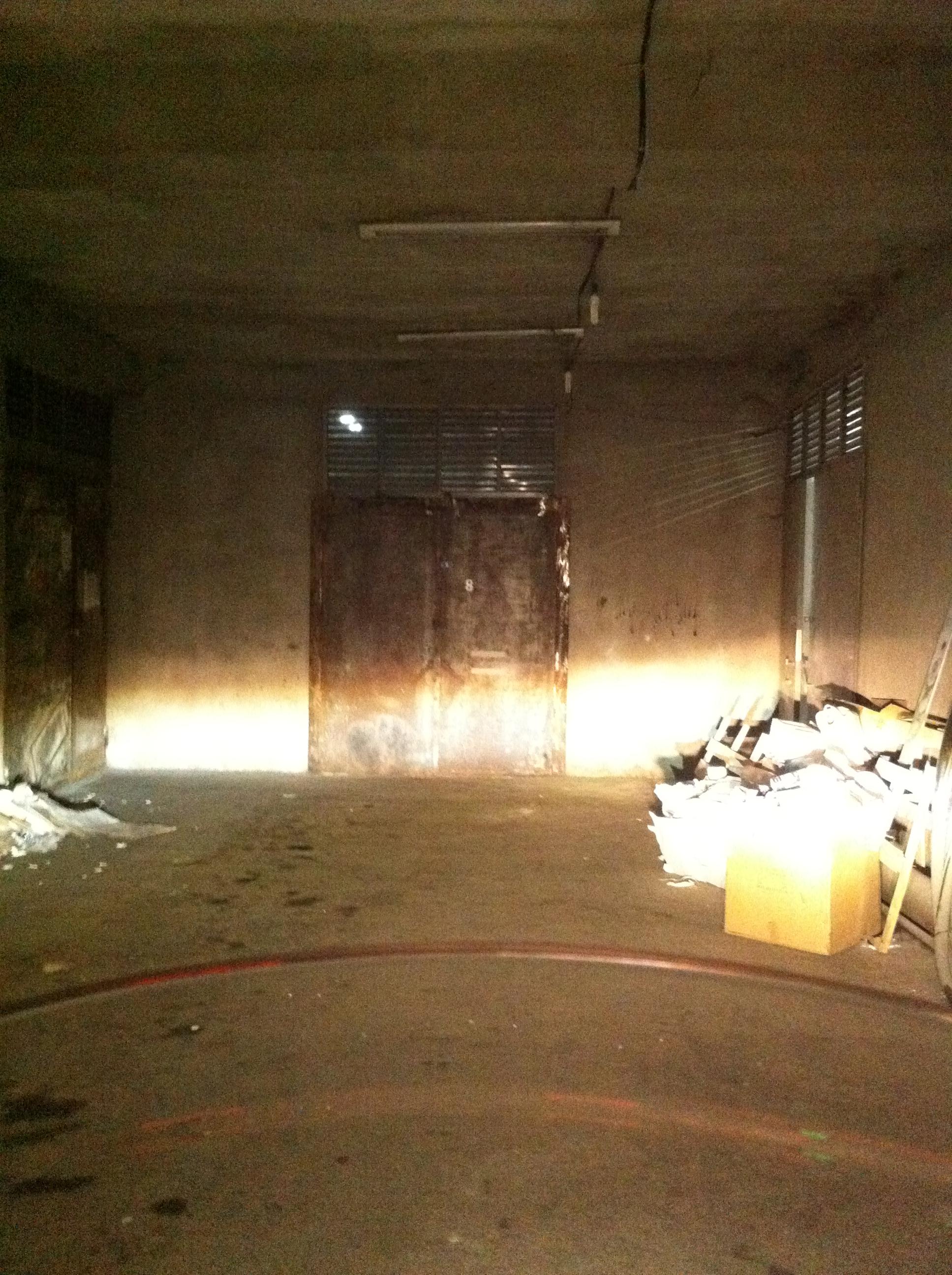

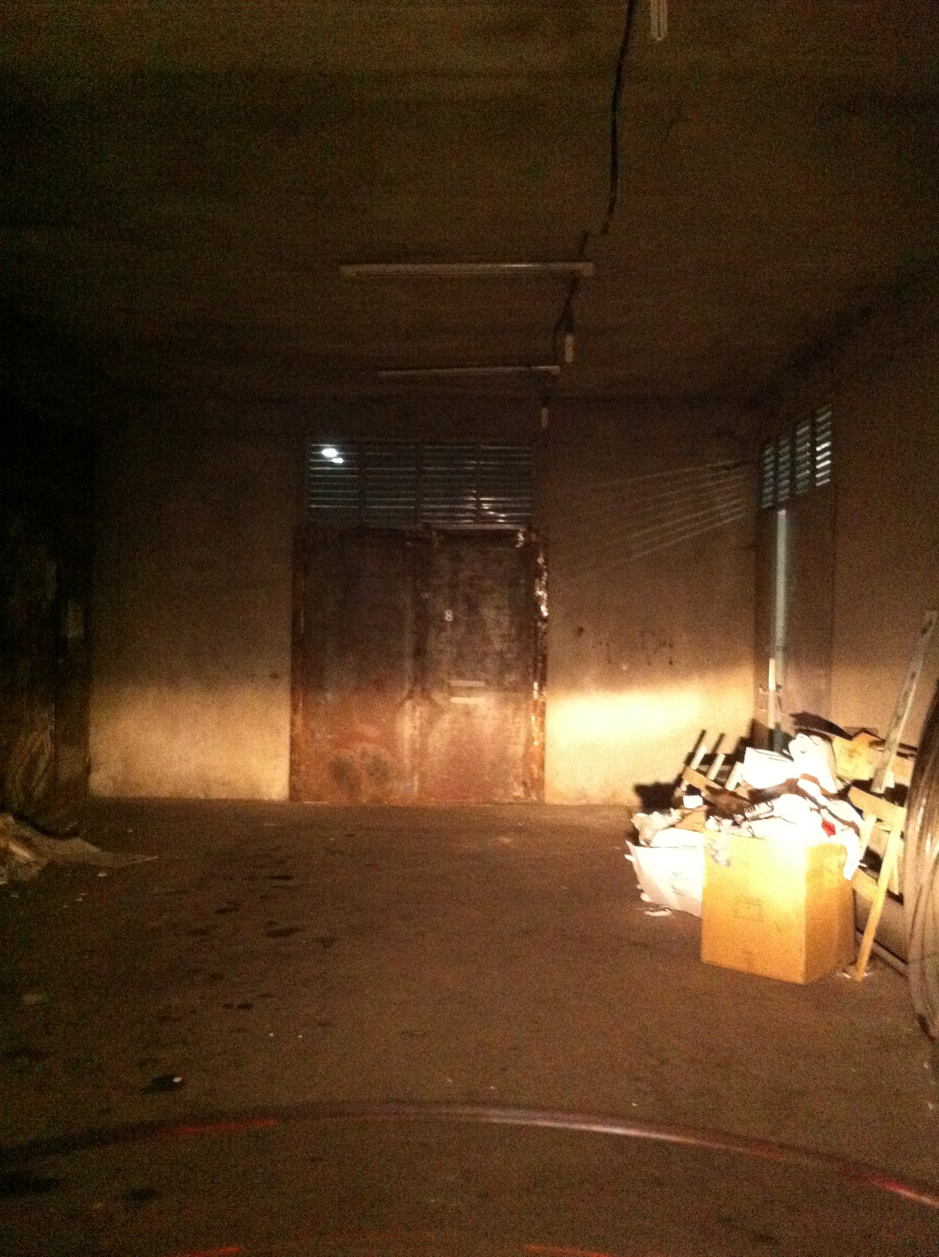

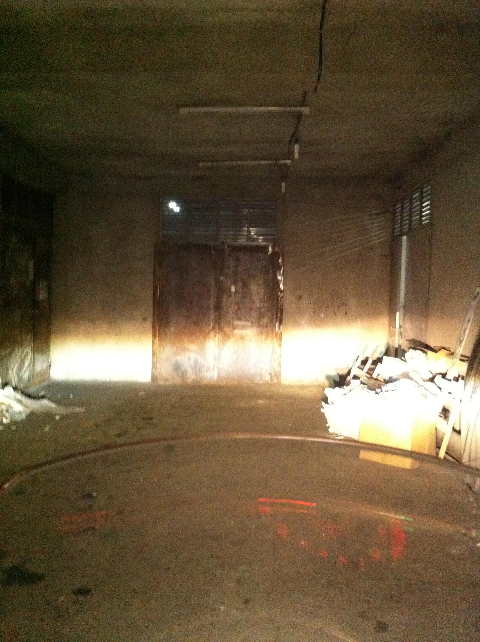

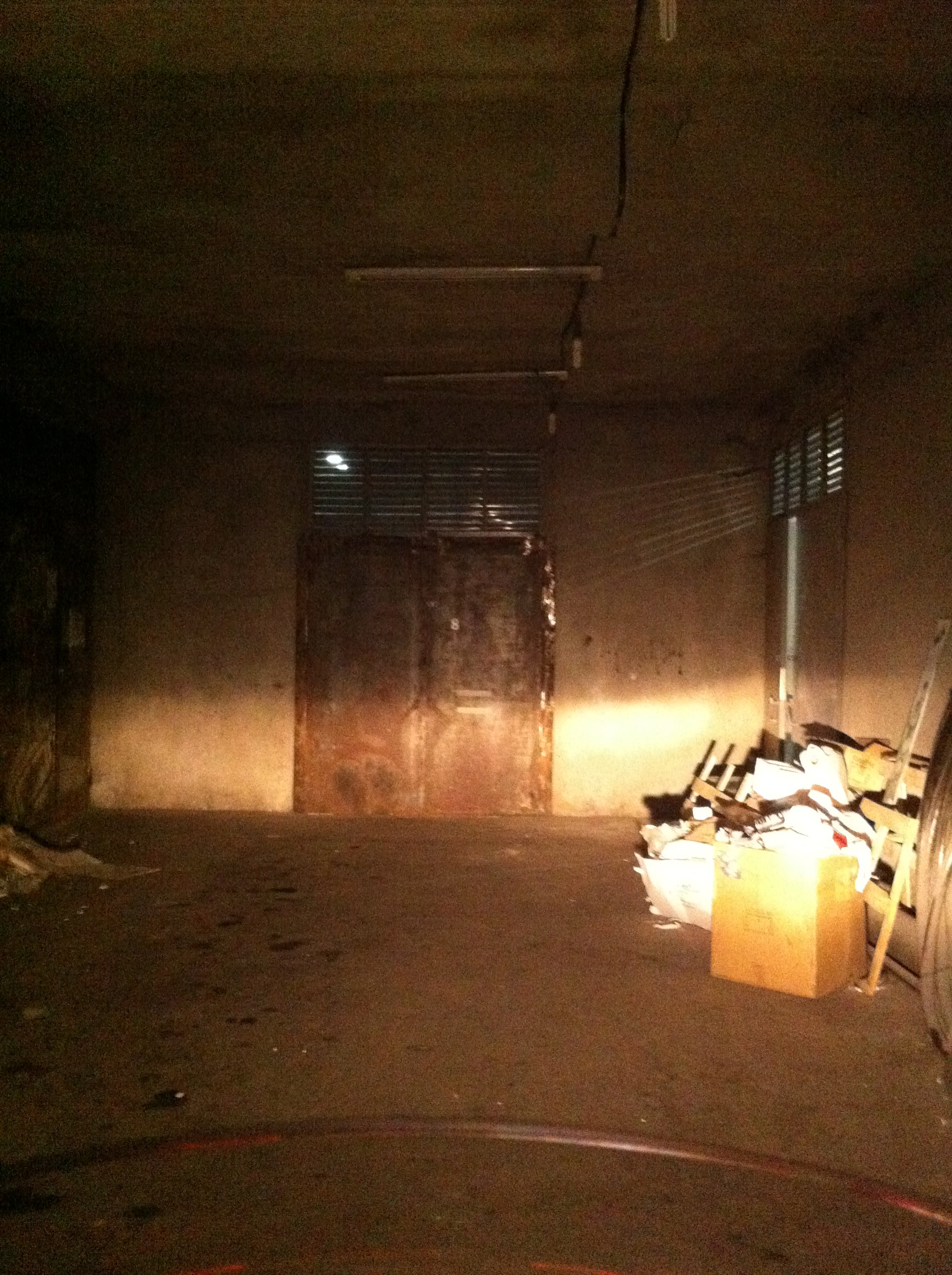

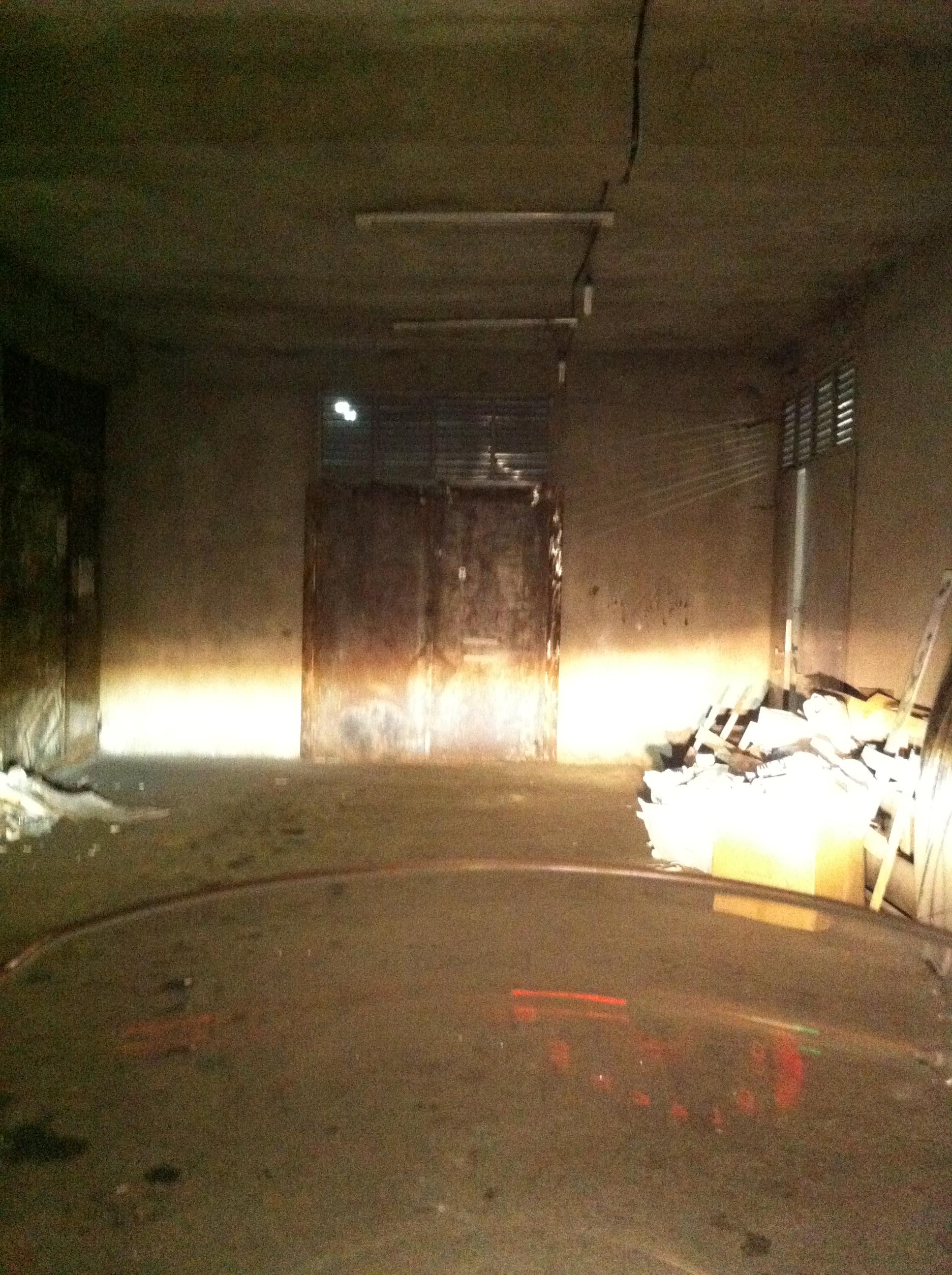

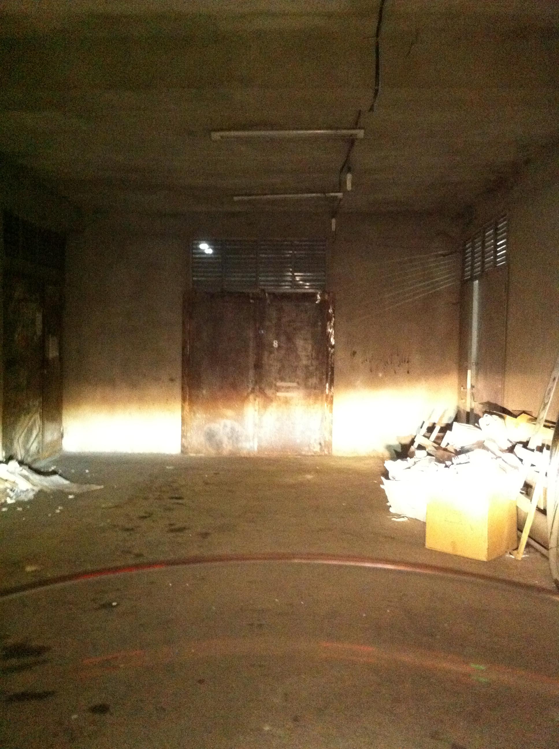

Как и обещал, за натюрморт извините.
Что имеем на воротах две полоски: верхняя(низ полоски) граница тени, вторая полоска(низ) центр фары.
В RSD написано настройка ПТФ если не ошибаюсь: -20см от центра фары (если я правильно понял), 10 метров, загрузка 85 кг, (мой вес 80) сделал все равно на свое видение, тут уж не ругайте.
Ближний свет:
ПТФ включены (оригинальные лед.туманки)

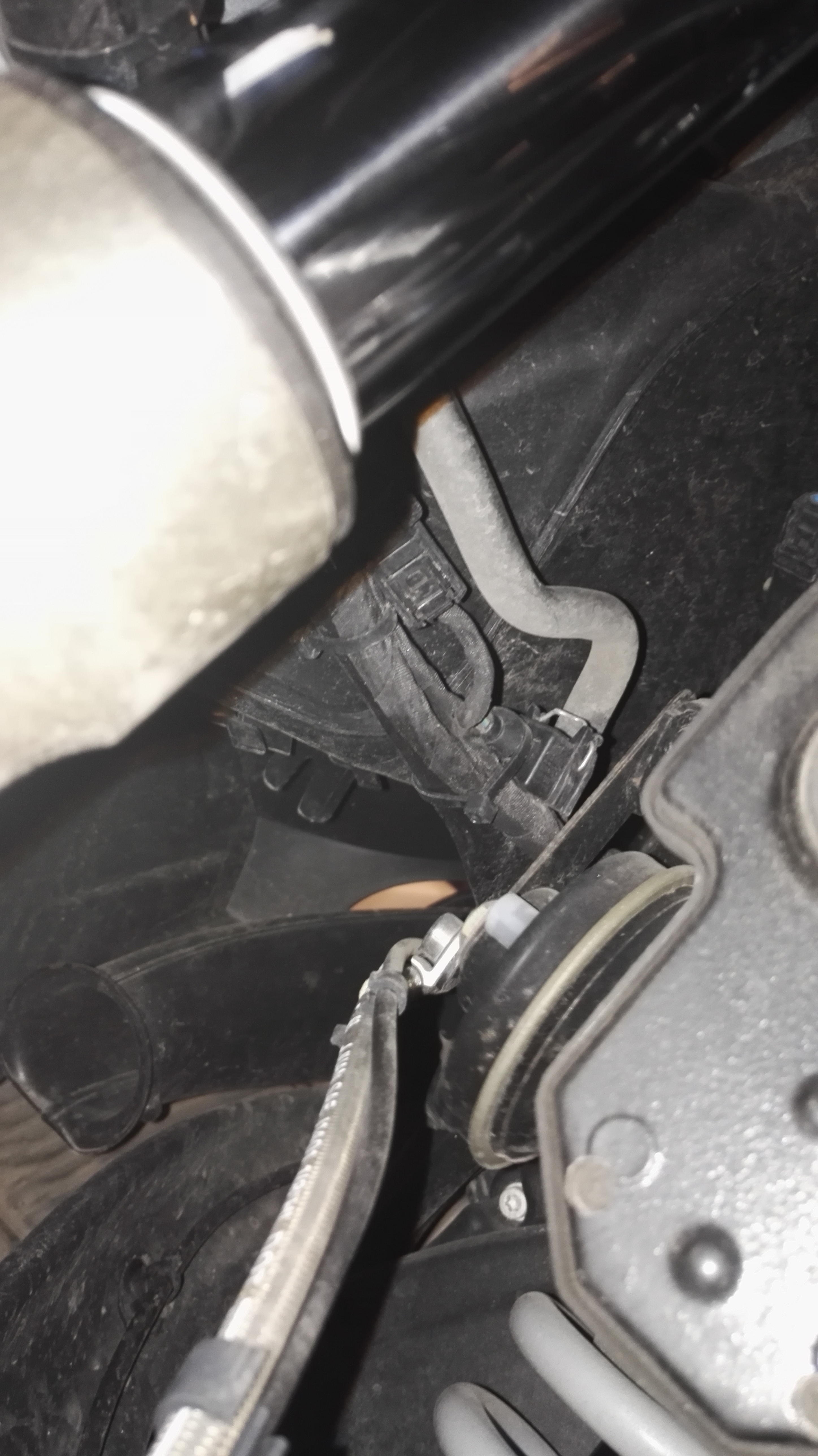

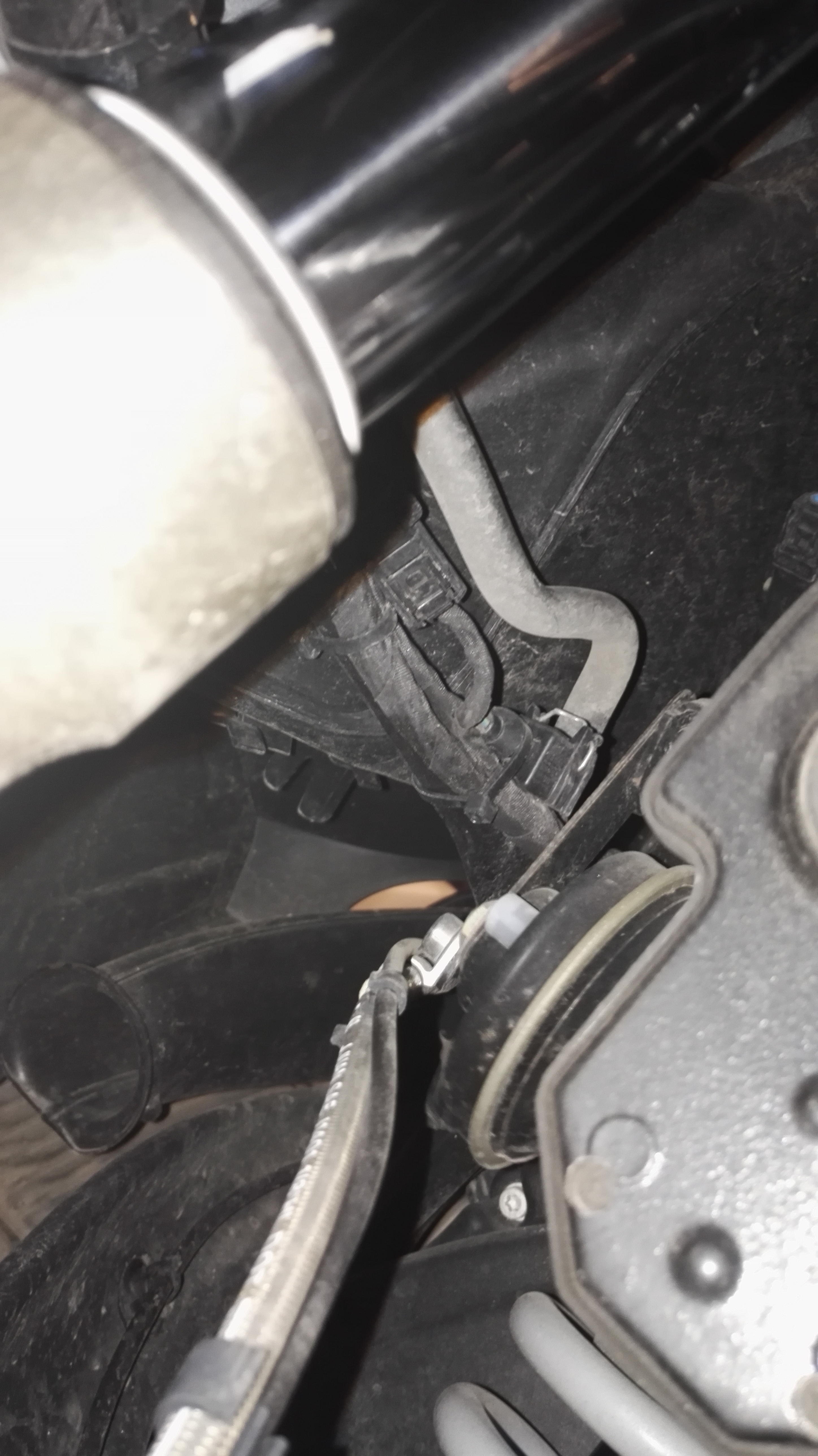

Спасибо, Евгений. Как раз сегодня заказал родные лед и нашел справа за облицовкой два разъема. Один думаю под нави, а вот второй хз…
Буду дальше ковырять, как установочный комплект приедет, хочу противотуманные фары по оригинальной схеме воткнуть, а если мало света будет, то и легкий колхоз можно организовать.
