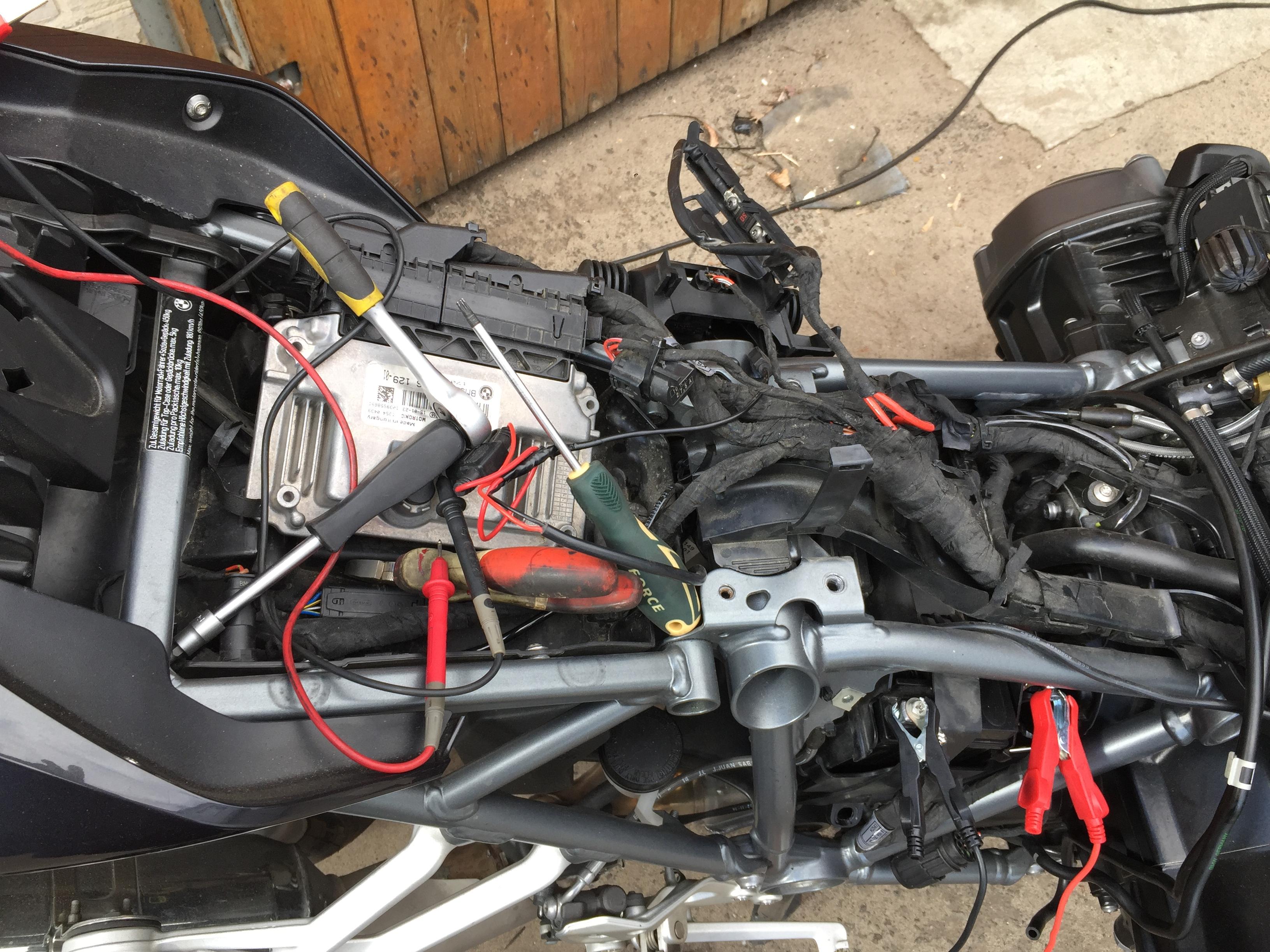

ВСЕМ привет.проблема такова-мот нульц. 4000 пробега .2016года. тестер на акум. показывает что на заведенном двигателе заряд на акум неидет!! а просто падает.проблема обнаружилась при первом выезде в етом году.-мот просто не завелся через пару остановок.мот зимовал в холодном гараже. неужели здох генератор на новом моте ????

пока неясно.к дилеру очередь. (записался на 31 марта)..метод подергать клипсы .попшыкать wd-шкой разьемы не помог. на заведенном двигателе вольтметр показывает 12.3....
мало ... 13.9 - 14.6 должен в зависимости от оборотов
хорошо бы было снять напряжение с клеммы генератора ...
вообще * мокрые * генераторы редко когда механически ломаются ... там в принципе не чему ломаться , в основном дохнут шоколадки ...

По симптомам - больше похоже на аккум. Вряд ли генератор крякнул на таком пробеге.

неа....акум рабочий.снимал с гуся другой стопроц. новый заводил тоже самое.а этот ставил на гуся и мерял.отлично-- 14.3 на гусе. так что по акум проверено.не оно.пока жду 31 марта.аж самому интересно))))

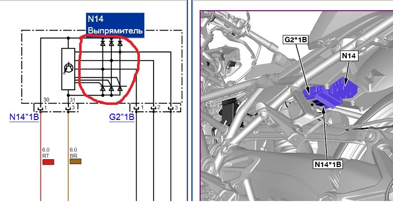

Всем привет!!! вопрос решен! ДИАГНОЗ----выгорел диод на стабилизаторе напряжения

Один из этих диодиков вышел из строя?

Если нет, то проще вскрыть блок диодов и при технической возможности поменять сгоревшую радиодеталь...

да згорел. на практически новом моте! как сказал мастер чтото ему не понравилось)) наверное изобилие електроники которой напичкан мот.
