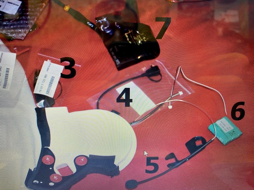

Кто ни будь знает, возможно ли заменить акум родной гарнитуре систем 7? Может целесообразно на не оригинальный элемент питания? Какой?
Возможно. Аккумулятор состоит из трех пальчиков. На фото #6
Тааак спасибо! Себе меняли? Не просто же 3 батарейки 2а, может есть подробности что искать в интернет магазинах?
Себе не менял. Я их устанавливаю.
Аккумуляторы стандарта ААА

А нет ли в планах выполнения очередной сборки? Поподробней рассмотреть этот аккумуляторный блок, что он из себя представляет, 3 батарейки ААА с проволочкой в местах контакта смотанный плёнкой? Что на нем написано? Что-то не находится в интернет магазинах похожего...

  3. BMW K 1200 GT
Будет - выложу. Но батареи все равно в пленке. Думаю трех 1000 мАмп аккумов должно вполне хватить

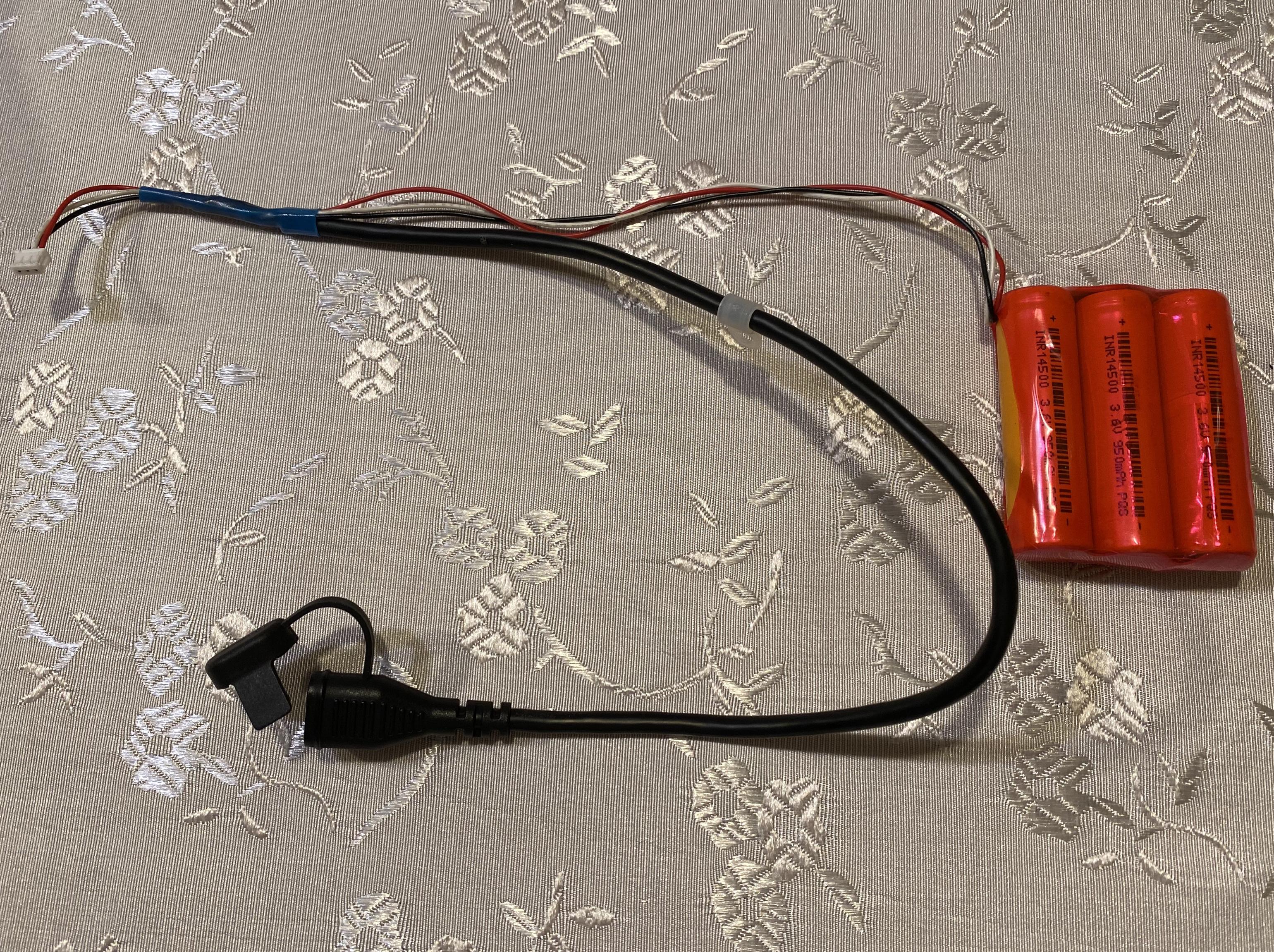

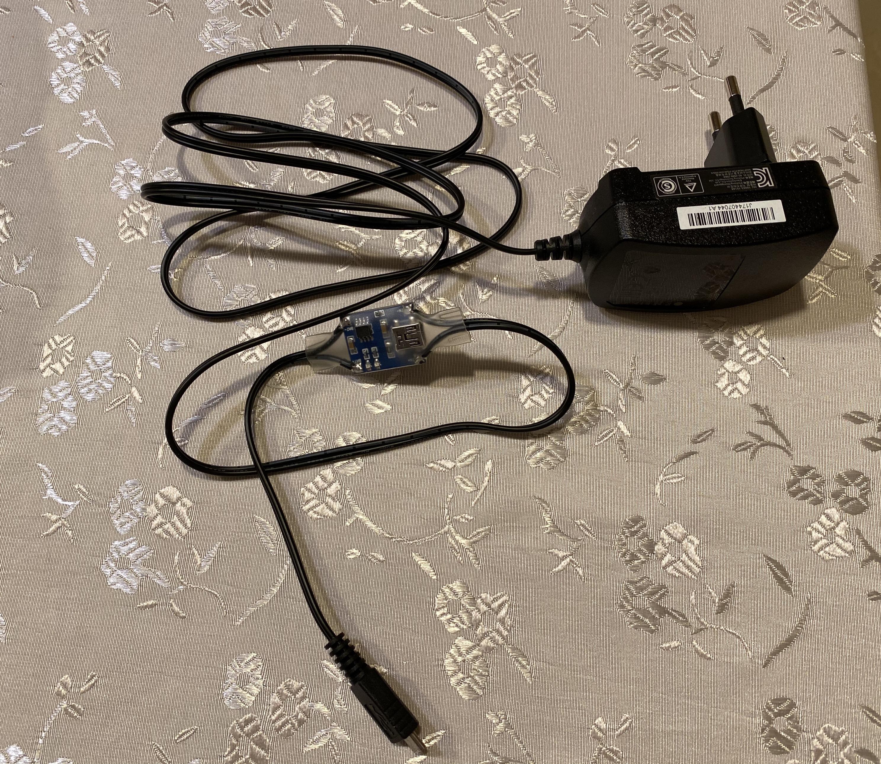

Я себе от скуки замутил Li-ion аккумуляторы. Ёмкость получилась 2850мАн против 1900 оригинальных. Поскольку встроенная схема заряда предназначена для родных HiMh элементов, пришлось перепаять кабель зарядки в шлеме напрямую на аккумулятор и впаять в родной зарядник контроллер заряда Li-ion. Пока катаюсь, собираю статистику по времени работы.
Цена вопроса 957р аккумуляторы и 165р плата зарядки +руки :pardon:
