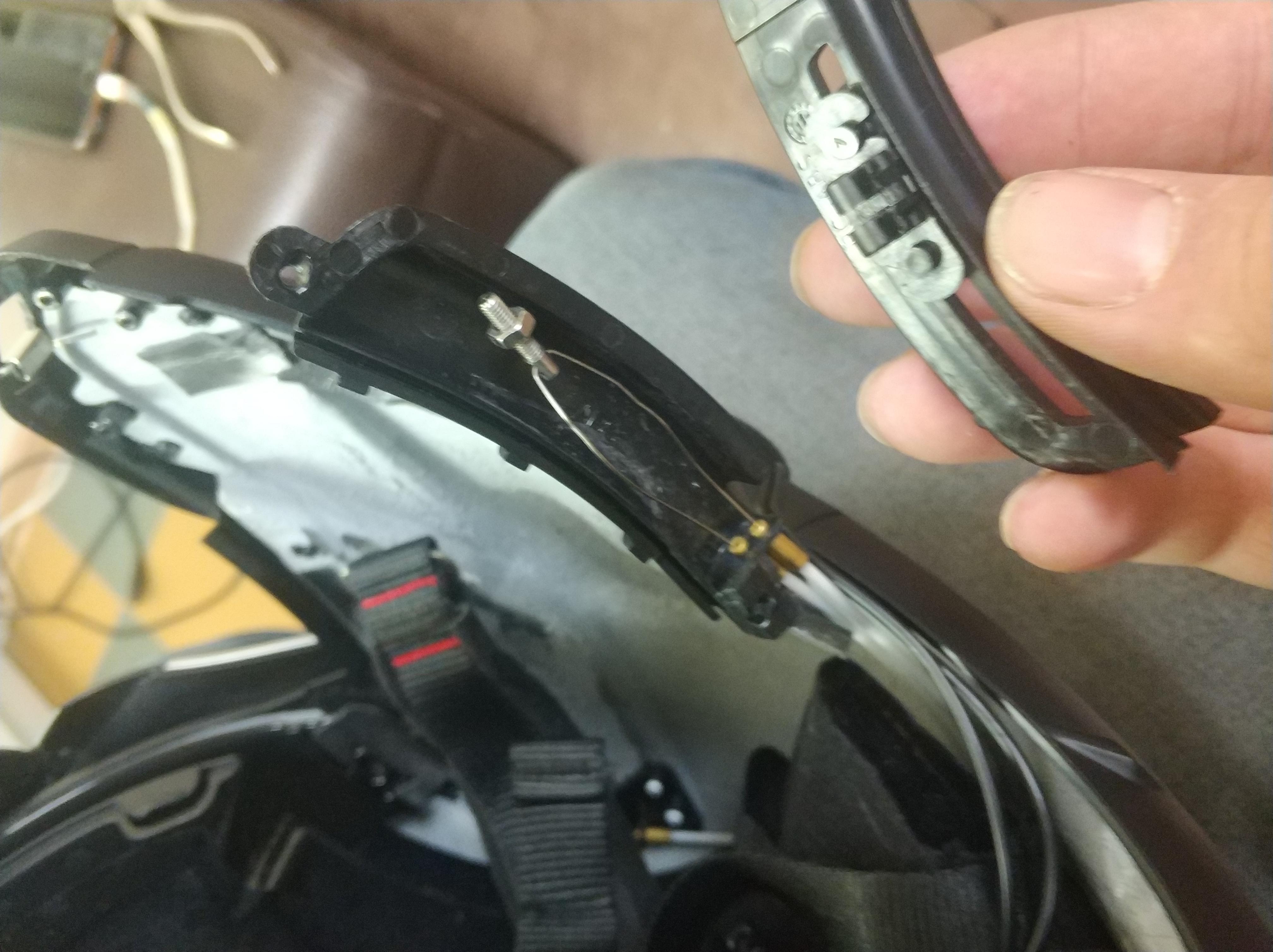

Так как к шлему документов не нашлось, отнес на работе рукастому инженеру-мотоциклисту.
Шлем был успешно разобран, проблема была обнаружена в самом переключателе положения санвизора - слетели с крепления тросики (на фото).
Тросики "выпрямили", все установлено, посажено на клей, тросики смазаны возле переключателя и 2х приводов санвизора, собрано обратно, все работает отлично, легче чем было в момент покупки.
Процесса разбора не заснял, так как не присутствовал, но кто будет браться - берите сразу набор torx от 5 до 9 - понадобятся разные (пришлось идти в магазин).
Если нужна будет помощь в аналогичной ситуации - поделюсь номером инженера уже с опытом )

Всем привет, этой зимой купил себе 7-ку в цвете мото ! После двух недель эксплотации и то не каждый день .
Сломался привод выдвигателя очков солнцезащитных .
Вылезли на половину и рычажок просто стал свободно двигаться )
Обратился в БМВ сказали замена шлема , отфоткали и сказались будут связываться с БМВ в Германии .
Оказалась я не один такой! За неделю 5 обращений .
Я так понял вот она первая и серьезная болячка этого шлема .
На 6-ке она ремонтировалась , а тут нет .только замена целего шлема . Шлем одноразовый что-ли ? За токие деньги )

Та же история, поменяли, а ломается привод, из-за той "фигни", что дополнительно на липучке клеится на "челюсть", в случае когда шлем открыт и при этом выдвинуть очки. В общем комфорта она не добавляет, да и мешает, лучше её снять.
Ага, "пыльник", в который упирается санвизор при открытом шлеме. Пытаешься открыть, не дает, а "тросики" гнутся. Ну по поводу комфорта когда шлем закрыт все таки не так пыль/ветер в лицо.
