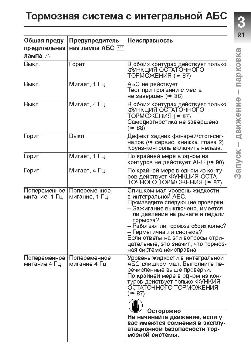

А что если прочитать инструкцию в которой описаны ВСЕ причины включения предупредительной лампы конкретно на Вашем аппарате ?
___Updated______
За 20 секунд нашёл в гугле инструкцию райдера на Ваш пепелац.
Цитирую:
Warning light, general
General warning light 2 lights up if
the BMW Integral ABS develops a
fault (b 93), or if the tail light or
brake light is defective.
b 93 - это отсыл на 93 страницу с ошибками по АБС.
Но прежде чем туда идти, лучше начать со страницы примерно 90, где описано как с какими условиями проходит селф-тест и как при этом моргают лампочки.
Если верить Вашим словам, то получается что лампа Общего предупреждения горит, а лампа ошибки АБС - нет, это значит что у Вас:
Rear/brake light defective
(b Maintenance Instructions, Chapter 2)
cruise-control system not available
В общем - проверьте лампочки в заднем фонаре, а лучше замените на новые и будет Вам счастье !
.... Всё просто, правда ?

Вот Вам линк, пока положил на свой гуглдиск, вдруг Вы не одиноки в своих трудностях, качайте на здоровье: Скачать Rider Manual BMW K1200LT
По лампочкам имею сказать следующее - гореть будет даже лампа со слипшейся спиралью, только её сопротивление будет отличаться от номинала.
По-этому повторю фразу из прошлого поста - "замените на новые", что бы гарантированно исключить эту проблему.
Если это не поможет - то Вам на диагностику прямая дорога, к специалистам.
