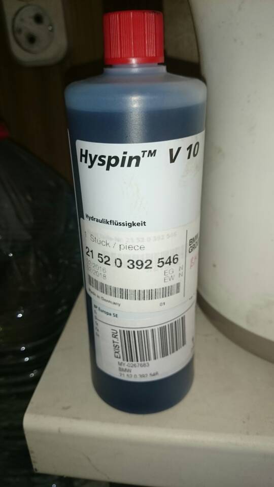

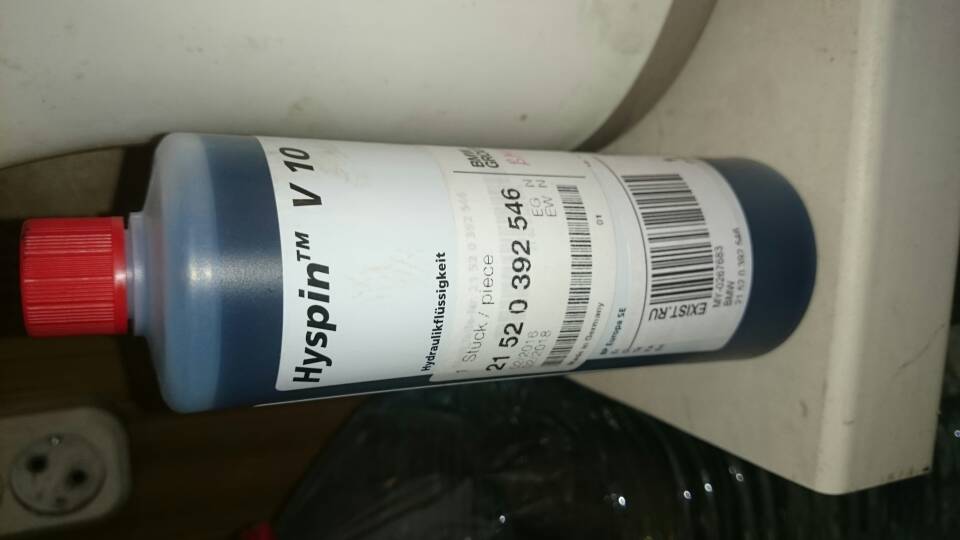

Добрый день.
Я тормозуху поменял по кругу. До сцепления руки не дошли!!!!!!!!!! Там своя жидкость?????
Musson
9,597
20
  3. BMW K 1200 GT
Спасибо большое.
Добрый день.
Там масло. Скажи спасибо рукам!)))
Ён_
9,545
Одного человека знаю, залил тормозуху. Спрашиваю давно?
-Давно.
-Что выходило из строя в сцеплении?
-Сальник исполнительного цилиндра.
Пришлось человека "просветить" что он глубоко не прав:)
