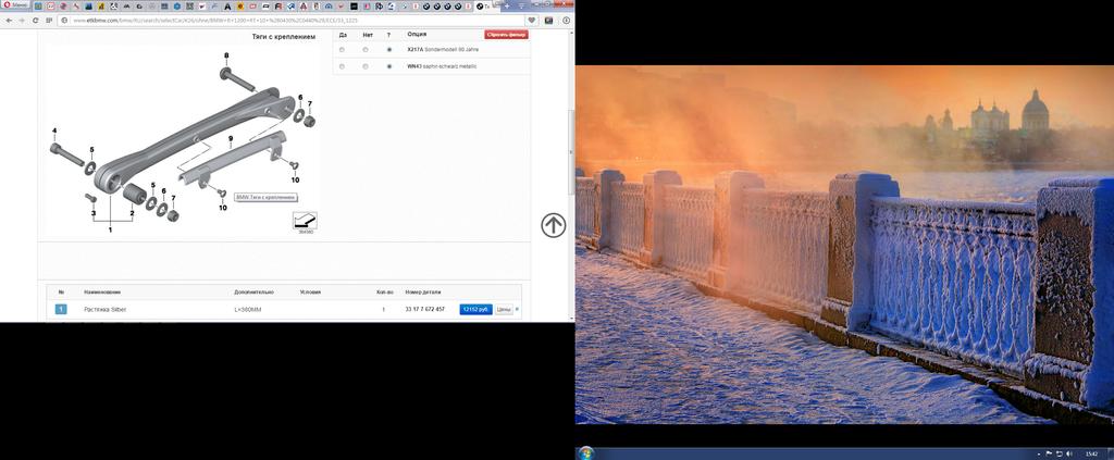

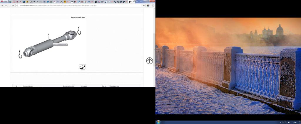

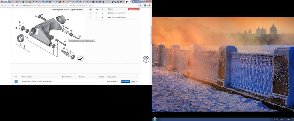

1.Вы советуете при смене масла в редукторе снять его и смазать шлицы на кардане? Я правильно понял?
Что именно смазать?
2. Что за смазка? Форум ковырял но не нашел! Может плохо искал?!

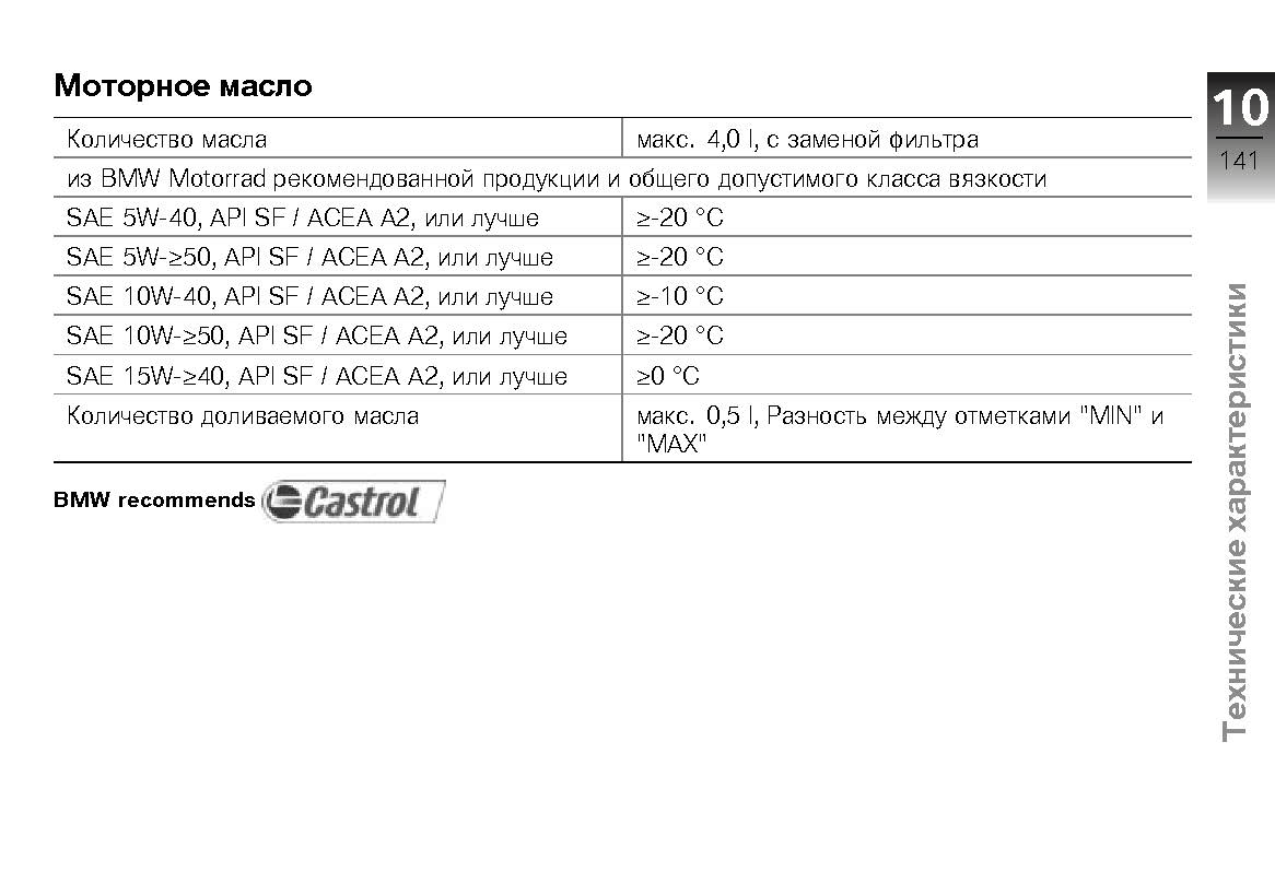

mikle49
Относительно масла все написано в инструкции
Там же написано (только не помню где), что на период обкатки рекомендовано применять минеральное масло.
По личному опыту, синтетику жрет меньше чем минералку, но на минералке, есть ощущение, что работает мягче.

кастрол для шлицев кардана, а старбурагс внутри резинки промазать, что бы вода не попадала.
я правда, вместо старбурагс использую какую-то морскую смазку от Bardahl.
