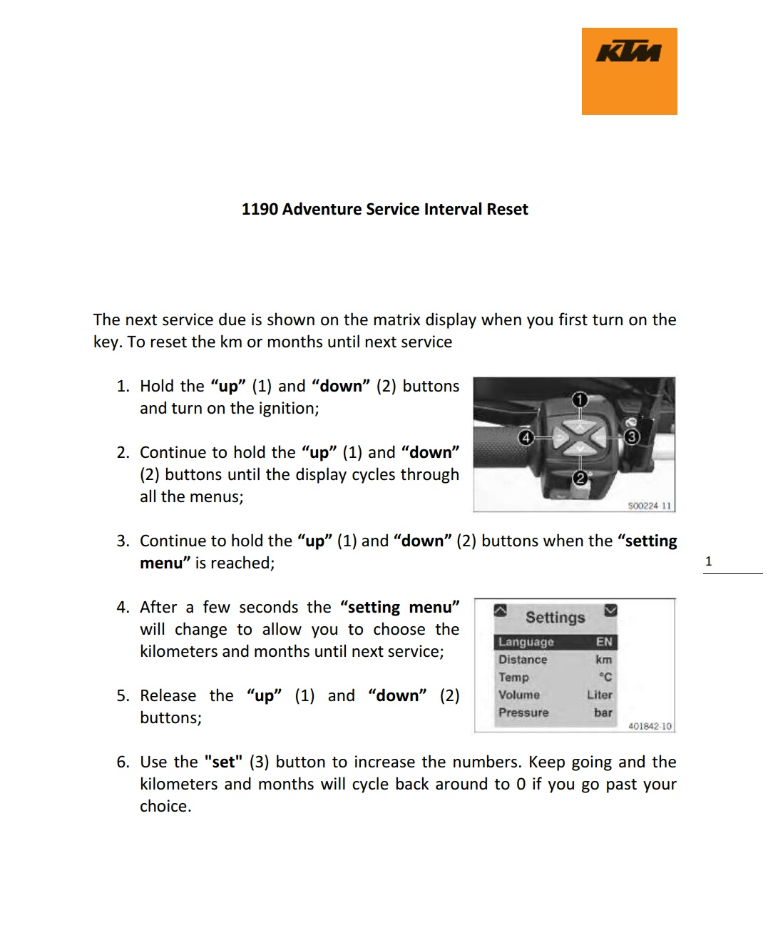

У нас, к примеру, вот так: https://youtu.be/9qTxQU-tU5o Попробуй :)
Takeda Завсегдатай 4,125 30 Москва KTM 1290 Adventure 25 Июл 2019 #141 У нас, к примеру, вот так: https://youtu.be/9qTxQU-tU5o Попробуй
M motovass Новичок 12 0 РФ, Москва KTM 1190 Adventure 25 Июл 2019 #142 ........ На 1090 работает. Проверено. Вложения IMG_20190725_183222.jpg 234.4 KB · Просмотры: 315 IMG_20190725_183222.jpg 234.4 KB · Просмотры: 318 Последнее редактирование: 25 Июл 2019
Б Бракер Участник 79 0 Сыктывкар KAWASAKISUZUKI 1 Авг 2019 #143 спасибо !!! все получилось) (Антуан из сервисного сервиса байкленда мне сказал что ничего сделать нельзя, нужно обязательно ехать к ним)
М Мосол Активный участник 552 1 Самара KTM 1 Авг 2019 #144 да они так говорят. Сначала решил эту проблему тем что поменял год на раньше. потом на ютубе докопался до этого.
