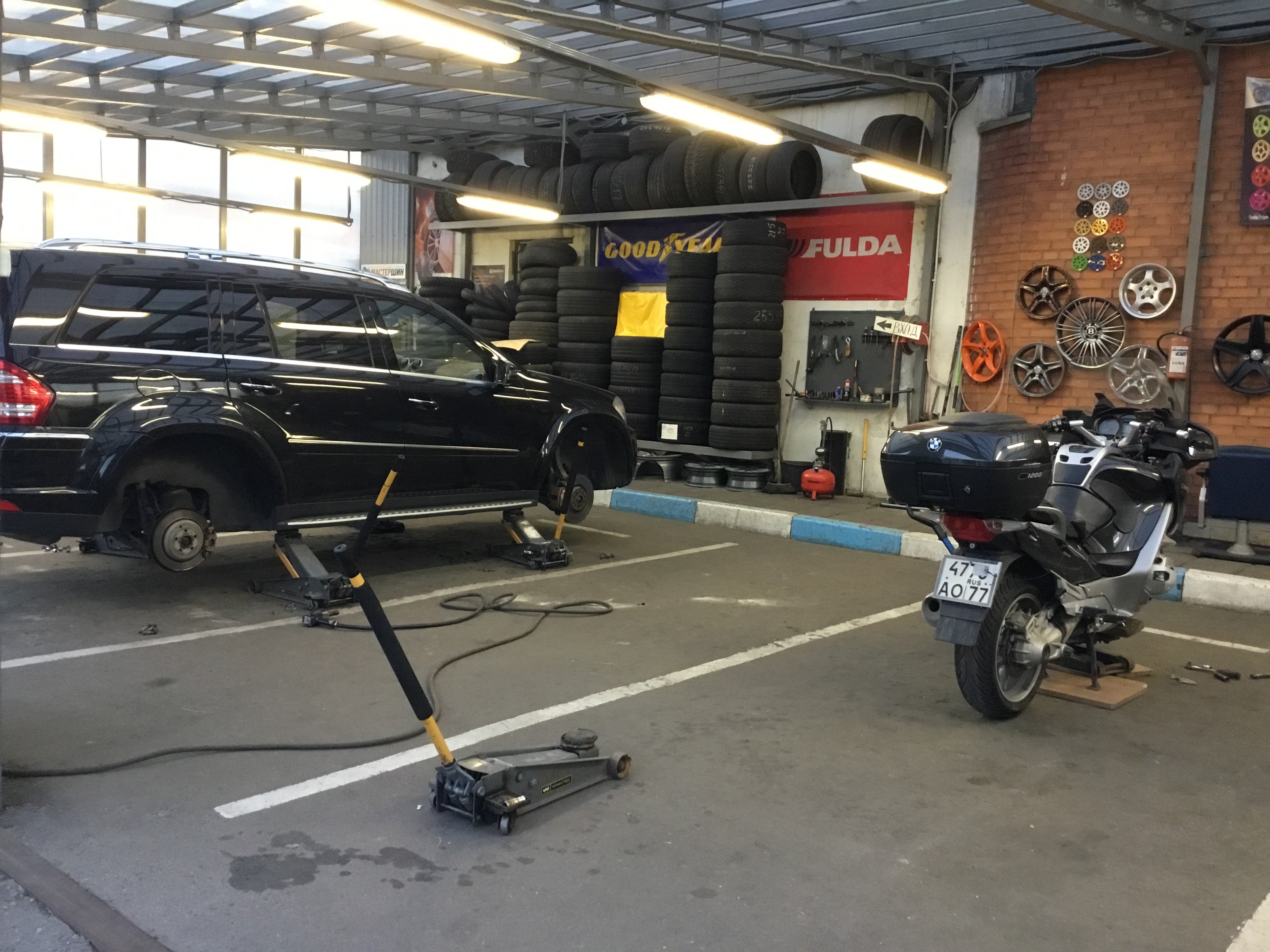

Есть проблема с покраской спицованных дисков гуся - любая краска отлетает из-за движения металла. Алексей отказался от такой работы именно по этой причине
Мартирос, я вроде нашел парня одного на авито. Бабушкинская. Я дуду сам разбирать колеса в межсезонье и отдавать ему. Он будет красить обода порошком и собирать колеса полностью. Выходит 4000р за колесо.
Вариант с Волоколамкой 101с1 не работает. Там мастер сказал, что ничего держаться не будет, гарантии не даст, ценник 5000р за просто разобрать-собрать одно колесо. Понятно, что все дилеры БМВ везут спицованные колеса к нему и оттого такой ценник.
