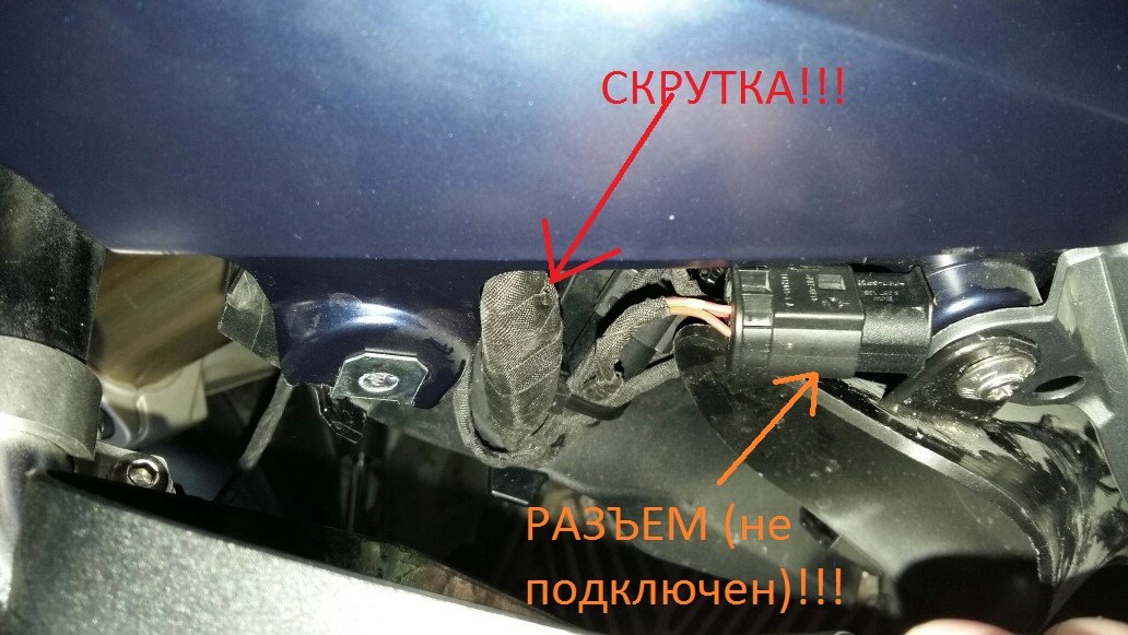

всю облицовку снимать не стал
И что делать?
денех взяли как за установку по штатному!!!

Я вот сейчас даже и не вспомню, как там всё "по-человечески" выглядит. А что делать? Да всё как и раньше писали: берём фото, едем к дилеру и требуем сначала вернуть всё к заводскому виду, а потом подключить "как положено".
Что касается подключения ещё одного комплекта, то тут тоже надо делать как старшие товарищи велели)) Питание брать напрямую с аккумулятора, а управление уже откуда удобно, через реле, естественно. На проводку от штатных туманок цеплять не надо. Известны случаи, что после подключения ещё одного комплекта в параллель к уже существующему, не гаснут туманки после выключения зажигания из-за изменившегося сопротивления. Сам не проверял, но сия инфа от механиков официального дилера. Не верить им нет повода...

А они оф. дилеры по регламенту имеют право на такой колхоз?
или могут делать как им вздумается?
И что делать?
Странно как-то. Если "денех взяли как по штатному", то какому механику может прийти в голову усложнять себе жизнь скрутками, вместо того, чтобы воткнуть штатный разъем?? Но это при условии наличия ПОЛНОГО установочного комплекта. Может в этом "секрет"?
В общем, разбираться надо.
Костя, а как может быть НЕ ПОЛНЫЙ установочный комплект? В смысле, что если клиент заказал установку штатного доп. оборудования у официального дилера, то по любому комплект должен быть ПОЛНЫЙ. Но только если клиента не предупредили об обратном. Ну то есть, гипотетически, прихожу я к дилеру покупать мотоцикл новый и заказываю доп. опцию. А менеджер мне говорит, что сейчас, к сожалению, мы установить это не можем, потому что у нас не полный комплект. Вот тогда Я, как заказчик, могу сказать: да хрен сним с не полным комплектом! Ставьте хоть как-нибудь под мою ответственность. Ибо очень кататься охота... Все остальные случаи такого, как на фото- по мне невозможны. Но разбираться действительно надо.
Леш, я понятия не имею как это может быть и по какой причине в данном случае. Но это первое, что приходит в голову при таком "способе" подключения.
