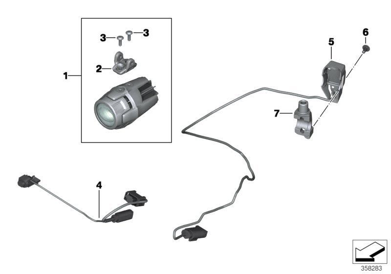

Еще вопрос может кто знает подскажет.
На оригинальных светодиодных доп светильниках подходит 4 провода я так понимаю два питание и два шина. Собственно вопрос зачем на домах подходит шина?
@lexus
4,129
139
  1. BMW R 1250 GSA
Ну они же управляются по шине. В частности затухание. Потом в систему их прописывать надо иначе комп их не увидит. Это же доп. опция.

С левой стороны стоит штатный разъем для подключения доп света. У меня почему-то официалы когда ставили не стали его использовать а тупо врезались в рядом идущие провода не понимаю почему?
@lexus
4,129
139
  1. BMW R 1250 GSA
В смысле врезались??? Припаяли? или так, на скрутках, по-нашенски? Мот на гарантии?
Существует штатный разъём и штатная проводка. Там всё просто подключается. Только потом надо фары прописать в блок управления.

Мот на гарантии подключение не через разъем скорее всего скрутка (судя по монтажу) к существующим намотано изоленты вокруг.
@lexus
4,129
139
  1. BMW R 1250 GSA
А зачем вам тогда все эти проблемы? Езжайте к дилеру и выясняйте что, кто и как сделал. Никакой изоленты и уж тем более скруток там быть не должно. Дооснащение доп светом должно происходить через штатные разъёмы. Вот фотка. Что-то я там не вижу никакой изоленты.... доп свет.jpg
