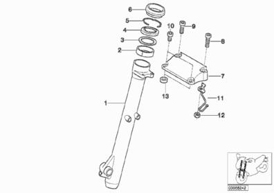

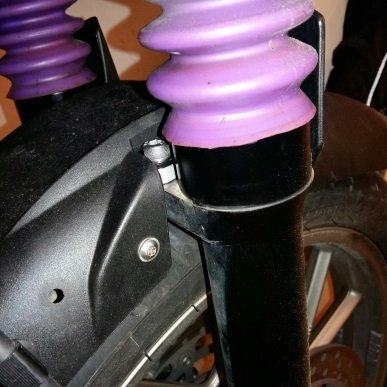

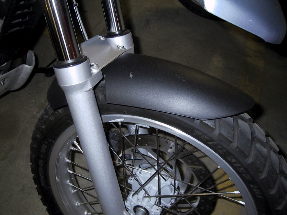

в стоке сверху стаканов под крылом стоит тонкая пластинка, скорее как держатель крыла, не более (№10)

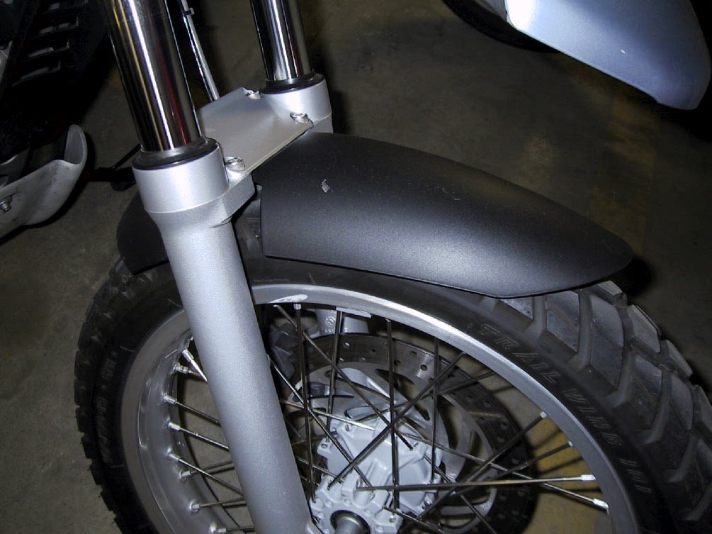

если посмотреть вилку 650 дакар (если не ошибаюсь) у него есть интересная силовая пластина (№7)
выглядит солидно, стоит не безумно (около 2,5-3 рю). Посадочные места те же. Но надо что-то колхозить с крылом, т.к. на 700тке пластик другой.
650дакар.jpg 650 вилка

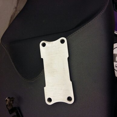

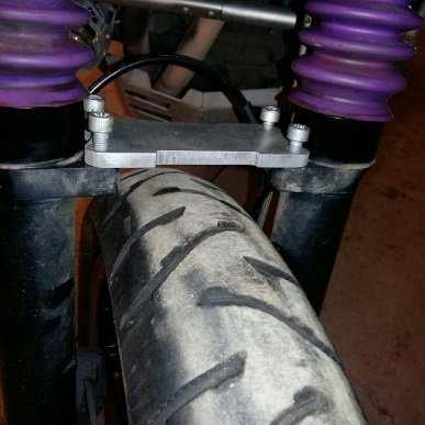

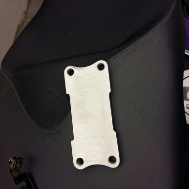

нашелся хороший мастер, который сделал вот такую вещь:
алюмишка 8мм

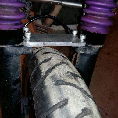

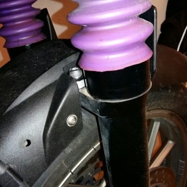

ставим деталюшку на отливки стаканов под штатное крепление крыла
ставим крыло на свое место
крыло поднялось на 0,8см, болты пришлось заменить на подлиннее, а все остальное проходит, тормозной шланг встал без натяга, при работе вилки крыло по расчетам по радиатору бить не должно.
посмотрим, что покажет сезон)
Ваш усилитель работать не будет. Штатная стальная пластина в плане скручивания перьев ничем не хуже вышеуказанной алюминиевой. Такой "тюнинг" уместен, например, на маленьком стрёме, где крыло прикручено к перьям без усилителя. На наших мопедах всё продумано;)

а насчет не будет работать... все таки алюмишка пожесче будет, чем стальная пластинка. Толк должен быть.
не зря ж на 650 посерьезней приблуда стоит, чем у 700.
сила самовнушения конечно велика, но попробую быть объективной на обкатке))

Делюсь впечатлениями по тюнингу - эффект очевиден! Смысл был!
170км по грейдеру, камушкам, грунтовке - скорость 60-90км/ч, без расколбаса, без пробоя ( последнее правда больше на счет вилберских пружин и более жесткого масла). Устойчив, прямолинеен, послушен, надежен!
