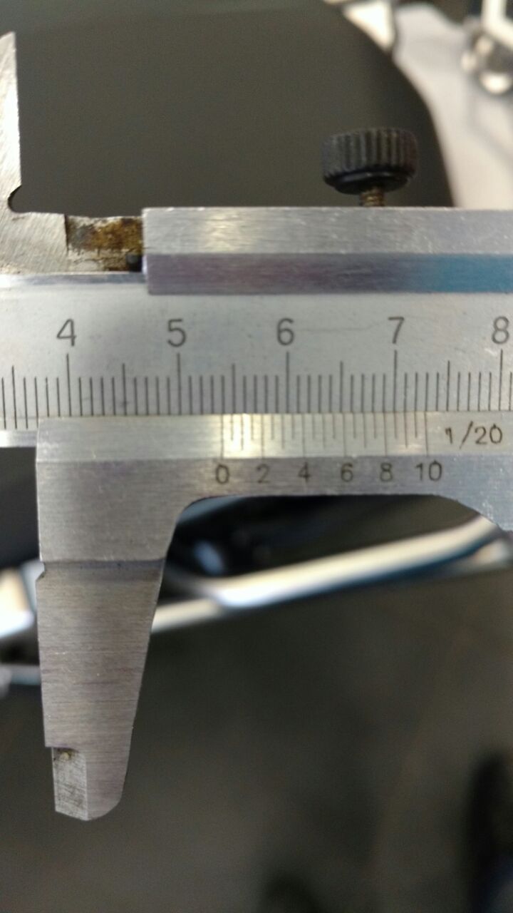

Добрый всем вечер. Очень нужна информация по внутреннему диаметру вала заднего редуктора R1200 GSA LC. Проще говоря нужен размер центрального отверстия которое находится в редукторе заднего колеса. Ну очень нужно. Может у кого коник поблизости находится. Заранее благодарен всем откликнувшимся. Для примера ,диаметр отверстия на воздушном гусе 53.4 мм. Screenshot_2017-02-02-23-48-48.jpg

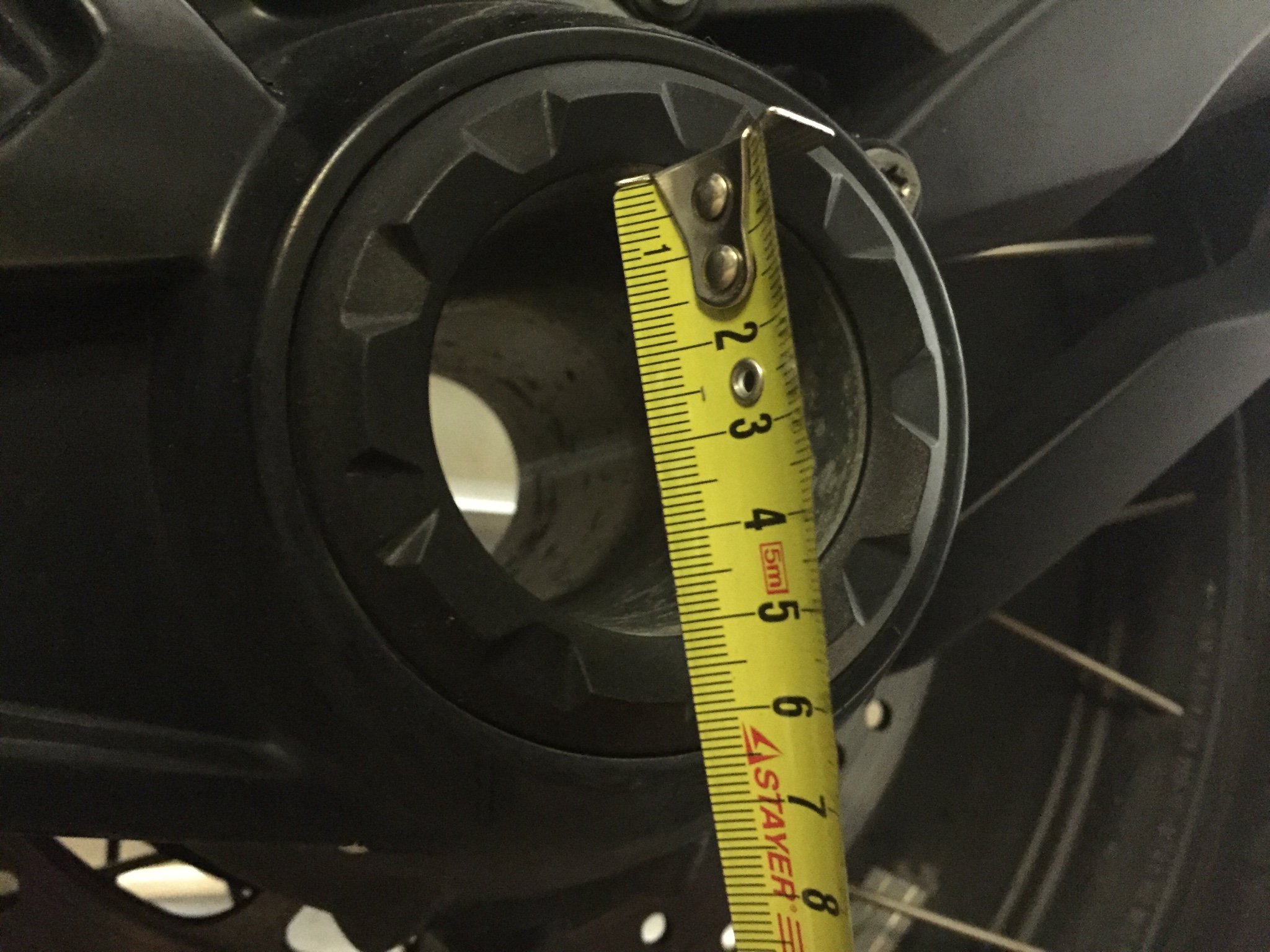

Коник рядом, но чем померить? Штангенциркуля немаэ(((

Хз, рулеткой не померить но вроде также как и на воздушнике, а может и нет

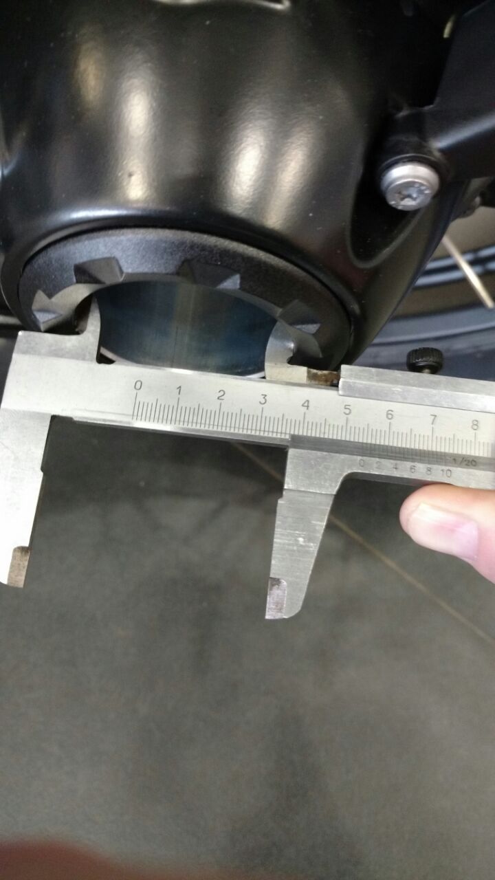

А что тебя смущает-то? На фото диаметр 52.5, на твоей рулетке примерно так же.

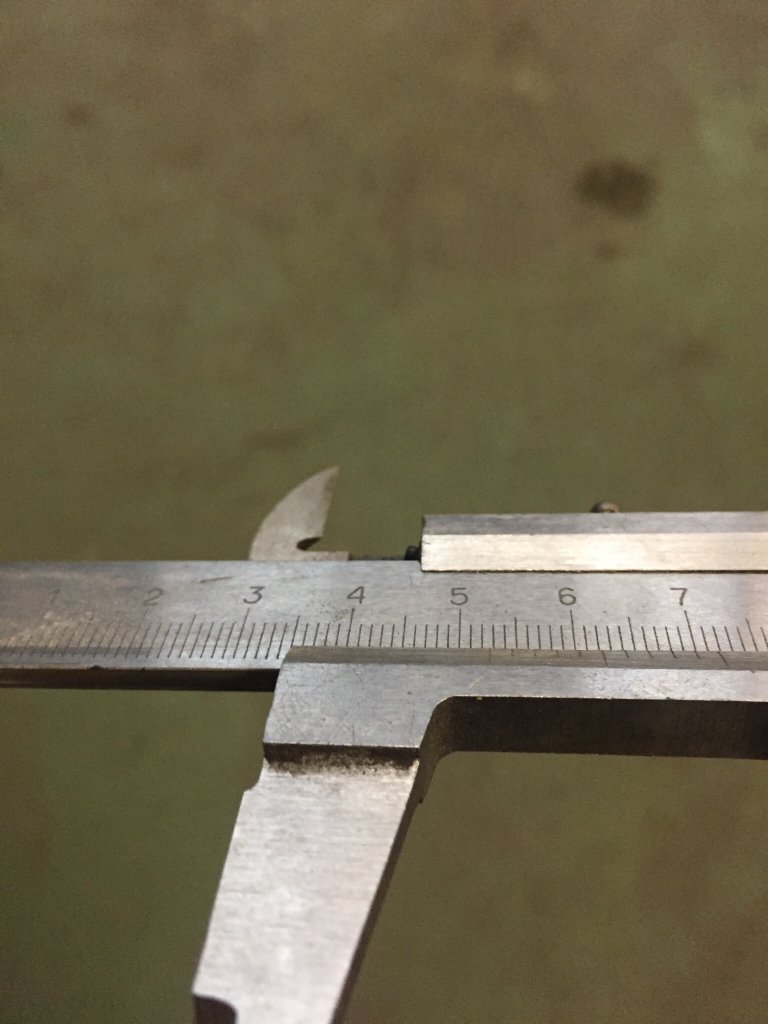

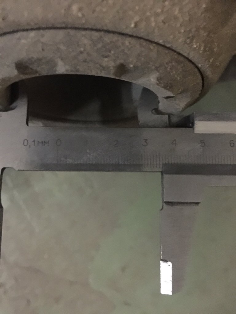

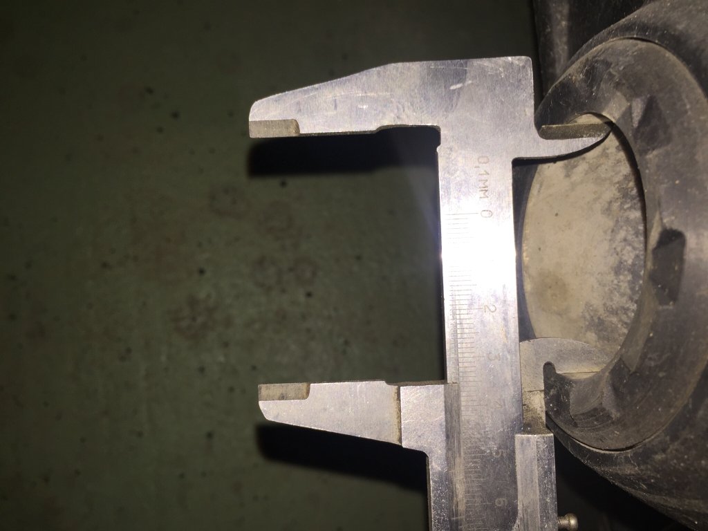

Последние измерения были предоставлены мастером Сергеем из Автодома 51 км. За что ему большущее спасибо. IMG-20170203-WA0017.jpg IMG-20170203-WA0021.jpg
Итог :размерность прыгает от 52.8 до 54 мм.
Выражаю признательность и уважение всем откликнувшимся мужчинам-отличным людям. Большучая пасибка.
