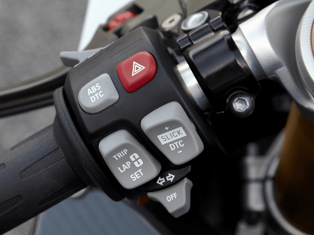

У меня возникла проблема - началось периодически, потом и совсем - на левом пульте перестала работать кнопка отключения сигнала поворотов. Дергаешь влево/право - сигнал включается, а чтобы отключить, надо нажать по центру. И вот центральное нажатие повортники перестало отключать.

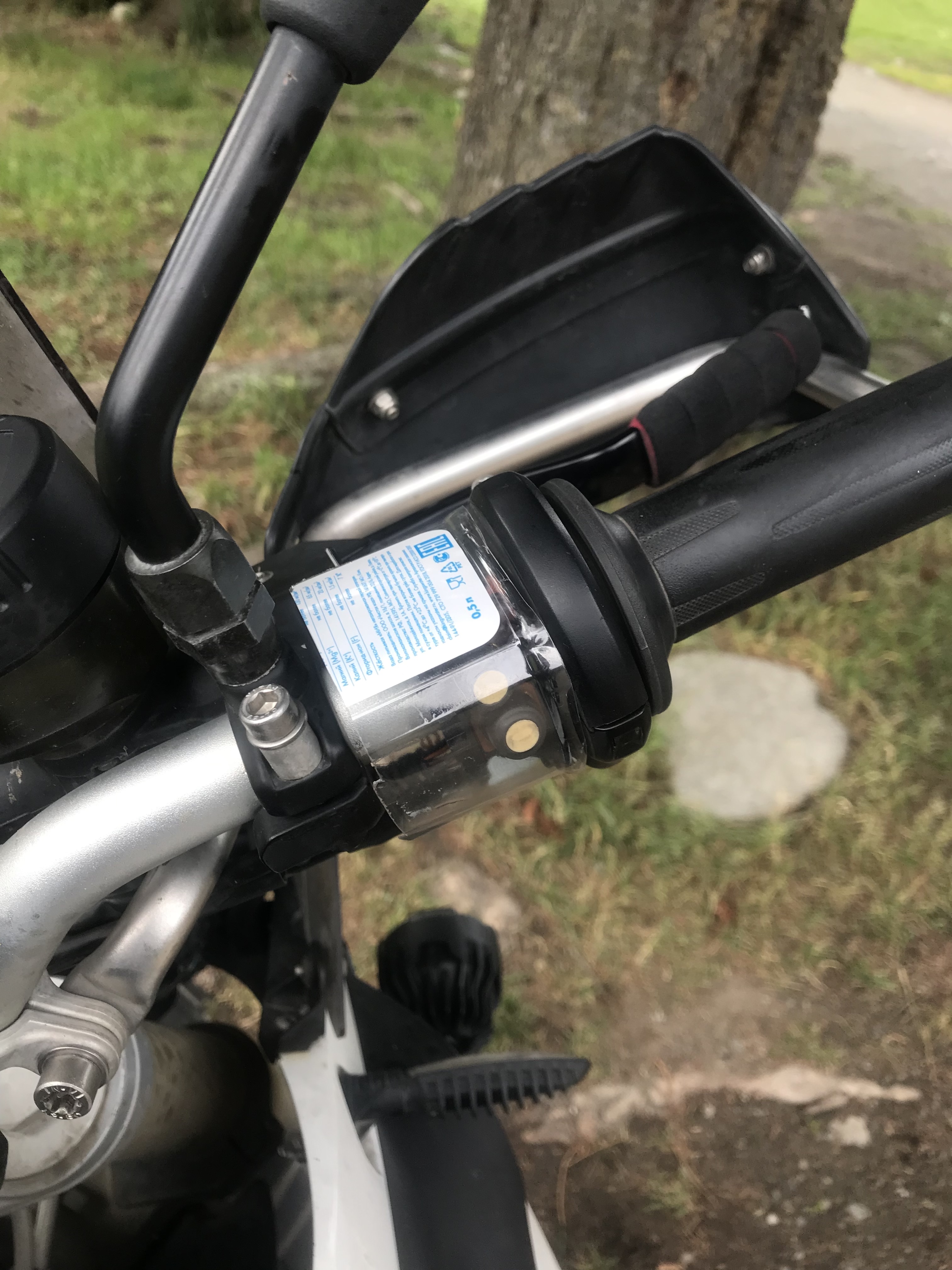

(фото не мое, с просторов нета)
Чтобы снять пульт, надо произвести ряд достаточно нехитрых манипуляций в определенной последовательности, если кому надо будет, поделюсь. Скажу только что пульт снимается вместе с грипсой целиком, поэтому не надо его сильно дергать после отвинчивания двух болтиков, надо открутить еще парочку совсем в другом месте) но рядом.

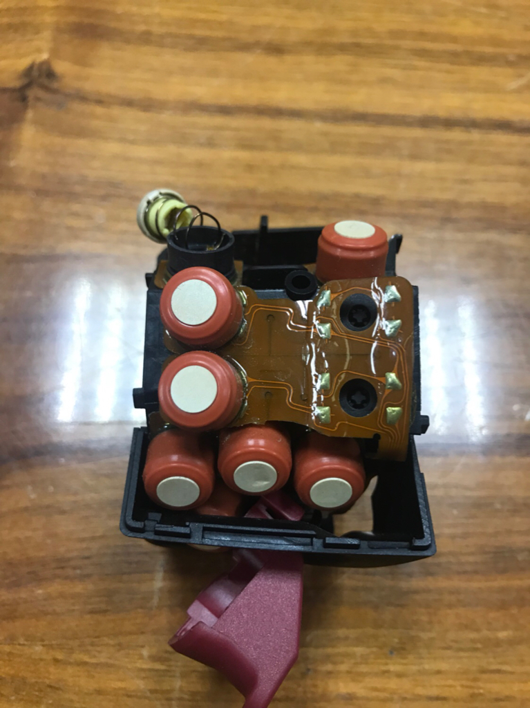

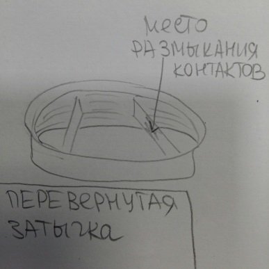

После снятия пластикового кожуха пульта взору предстает картинка, чем-то напонимающая компьютерные внутренности – гибкий шлейф с идущими по нему тоненькими ниточками проводки с прикрепленными бобышками-выключателями (рис. 1). В них оказалась вся суть. Их конструкция подизнашивается, но вопрос решился чисто механическими манипуляциями.

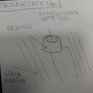

Принцип работы – при нажатии кнопки на пульте, нажимается пластиковая затычка на бобышке. С внутренней стороны затычки есть пластинка, которая размыкает контакты (рис. 2)

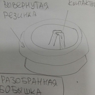

Процесс ремонта - разбираем бобышку:
1. Выковыриваем пластиковую затычку из резинового корпуса. Аккуратно, внутри пружинка! не прое.. не потеряйте!
2. Отгибаем края резинки, чтобы не мешали (деревянной зубочисткой например, аккуратно, чтобы не порвать, она служит для гидризоляция, но как показывает практика – плохо, из-за чего и возникает проблема)
3. Аккуратно зачищаем контакты от окиси, именно из-за нее и не проходит сигнал по цепи.
4. Собираем все обратно.
Работает!!
Нюанс – при зачистке контактов они отжимаются и уже не плотно прилегают друг к другу, но внизу внутри бобышки в основании контактов есть ступеньки, если на них нажать друг к другу, то контакты сойдутся. Кто разберет – поймет, о чем идет речь.
Второй нюанс - важно вставить пружинку той же стороной как была! С одной стороны крайний виток не круглый.
Работает!!
