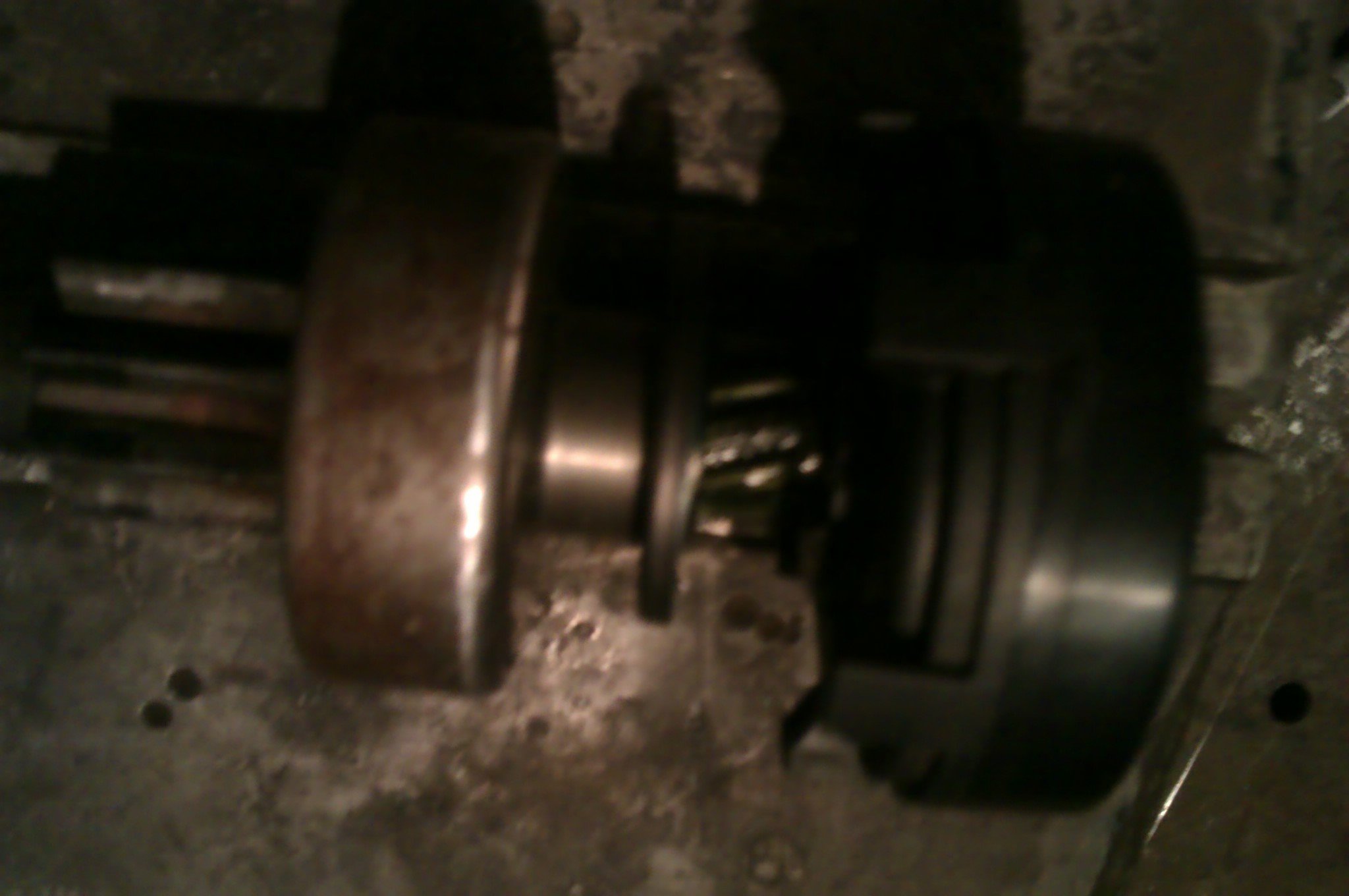

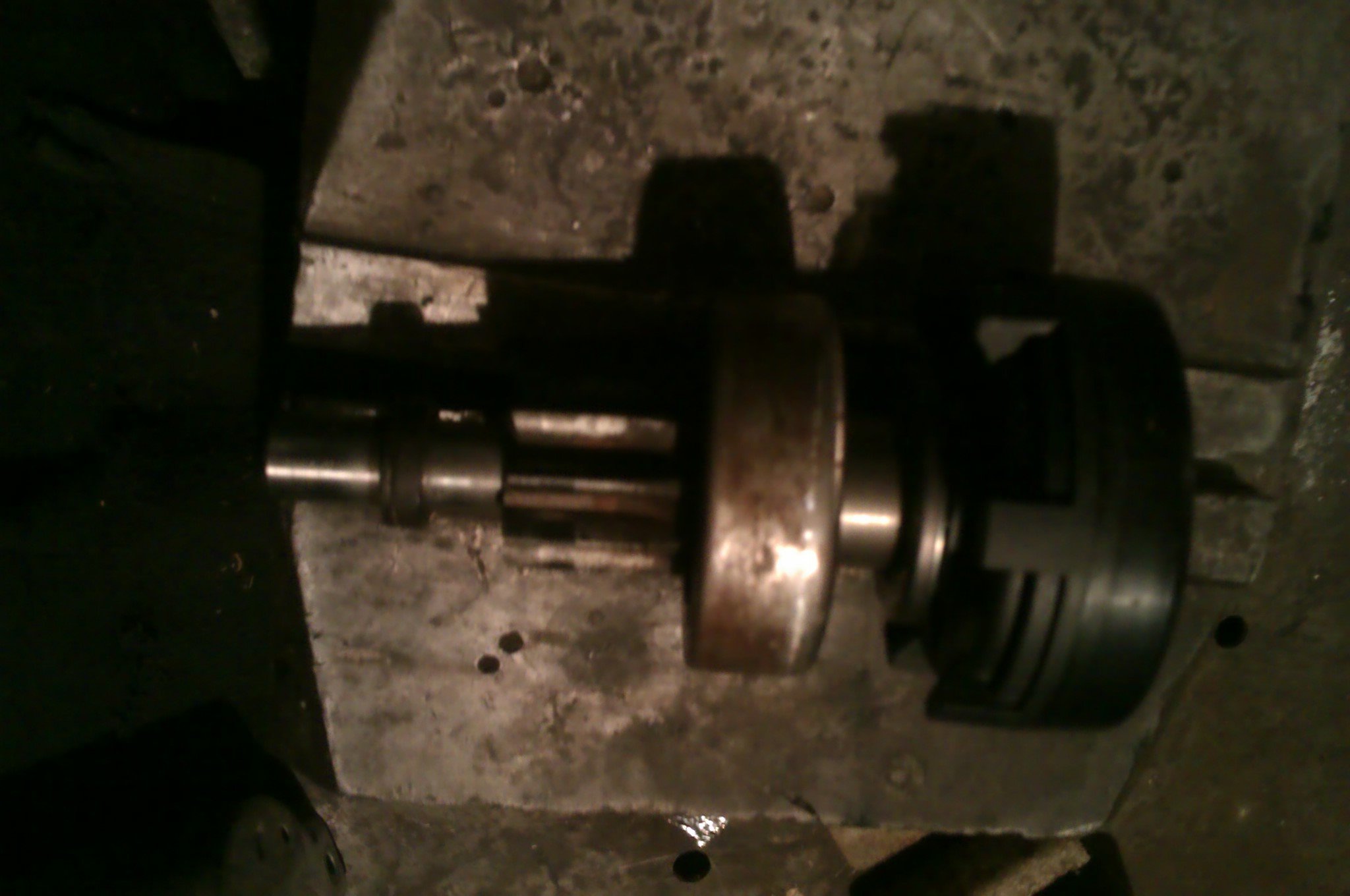

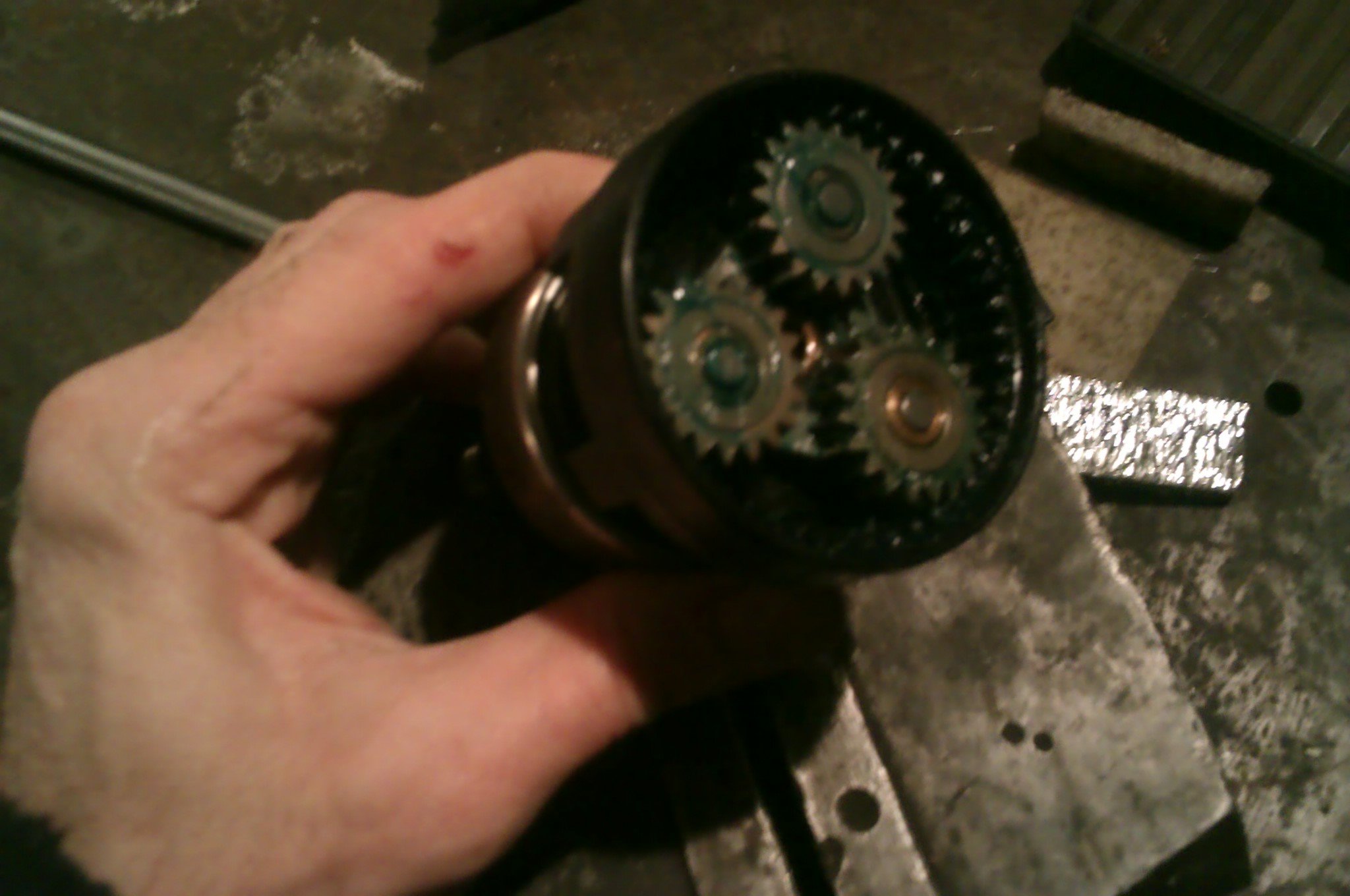

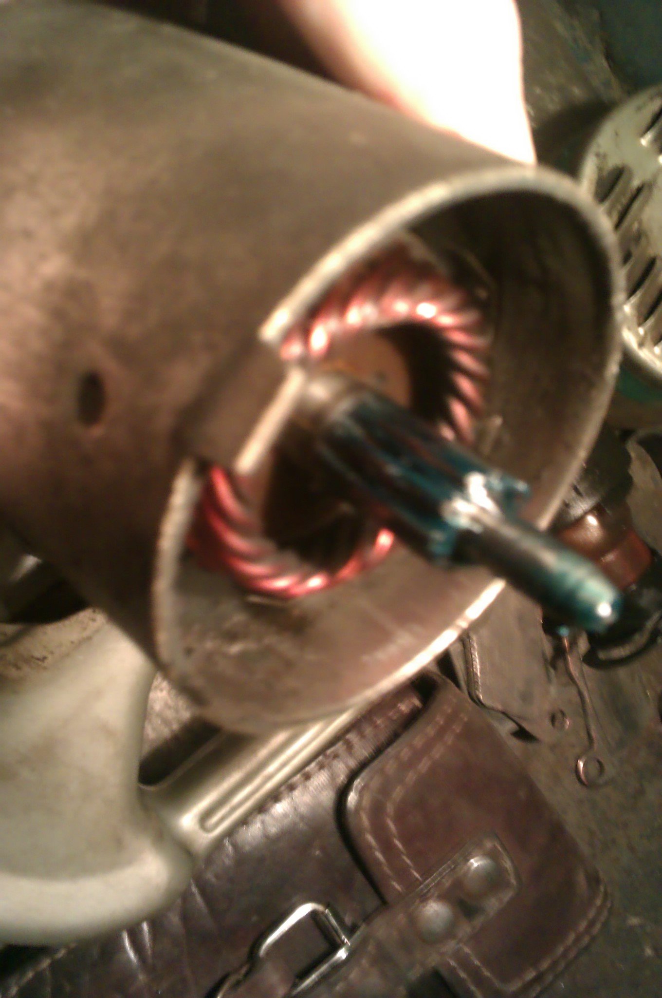

По рекомендации Rik,решил самостоятельно разобрать стартёр.Посмотрел в Ю-туб,как это делает народ.Посмотрел комментарии к видео и понял,что смазывать вал,где ходит бендикс смазкой для цепи или WD-40 не нужно.На эту смазку будут налипать продукты износа фрикциона сцепления и опять бендикс будет клинить. Смазку надо только на шестёнках поменять,на шлицах бендикса и на валу ротора стартера(или якоря).Эту же смазку(на фото в синем тубусе) использую для обслуживания прогрессии подвески на эндурике и смазки шлицев кардана при замене масла в редукторе Гуся. IMAG0818.jpg IMAG0819.jpg IMAG0820.jpg IMAG0821.jpg IMAG0822.jpg
