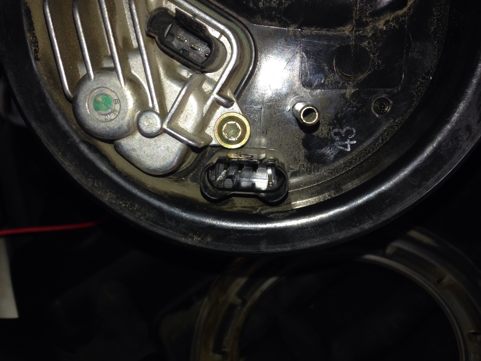

urcaGun
В Чите было так
Извиняюсь... А что именно должно быть видно на фото, "что было в Чите" и как это должно помочь ТС ?
Какие контакты посмотреть тебе скажет ISTA-D, заодно продиагностируеш топливный датчик.
Даже если брать китайский клон, то ему всё-равно дешевле новый датчик купить, имхо...:)))
да, там коромыслице с поплавком
хотя если внутрь никто не лазил и в бак ничего не роняли, то я бы на контакты/электрику грешил, а не механику.
Если бы у него датчик начинал дурить в любом диапазоне - то да... А так как у него стабильно внизу пропадает сигнал...
Да и кто сказал что в бак никто не лазил ?
