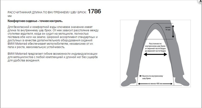

Вот что пишет BMW motorrad
PS
И еще раз РОСТ НЕ ИМЕЕТ ЗНАЧЕНИЯ, только ДЛИННА ШВА!!!!!

Не верю! Какая у тебя длина внутреннего шва брюк?

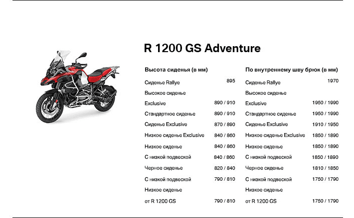

подскажите, при каком условии получается 790-810мм? что еще за низкое сиденье от GS?
нашел только такое: BMW Lower Seat (820/840mm) R1200GS / Adventure (K50/K51) 52 53 8 532 738 Да и то в описании на www.bmw-motorrad-bohling.com указано Seated-arc length: 1850-1890mm
