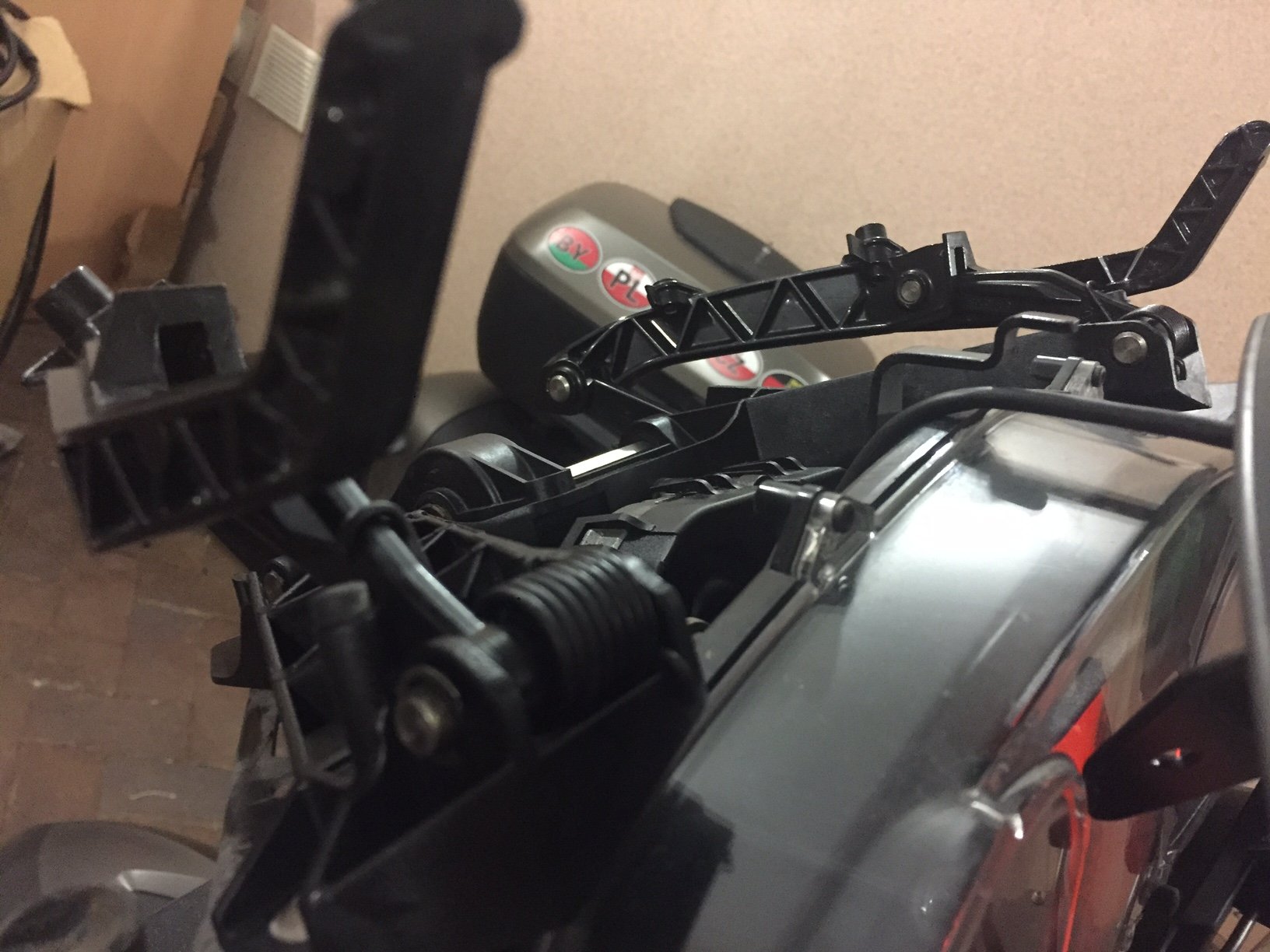

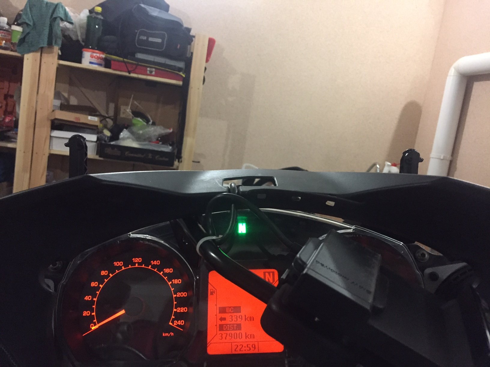

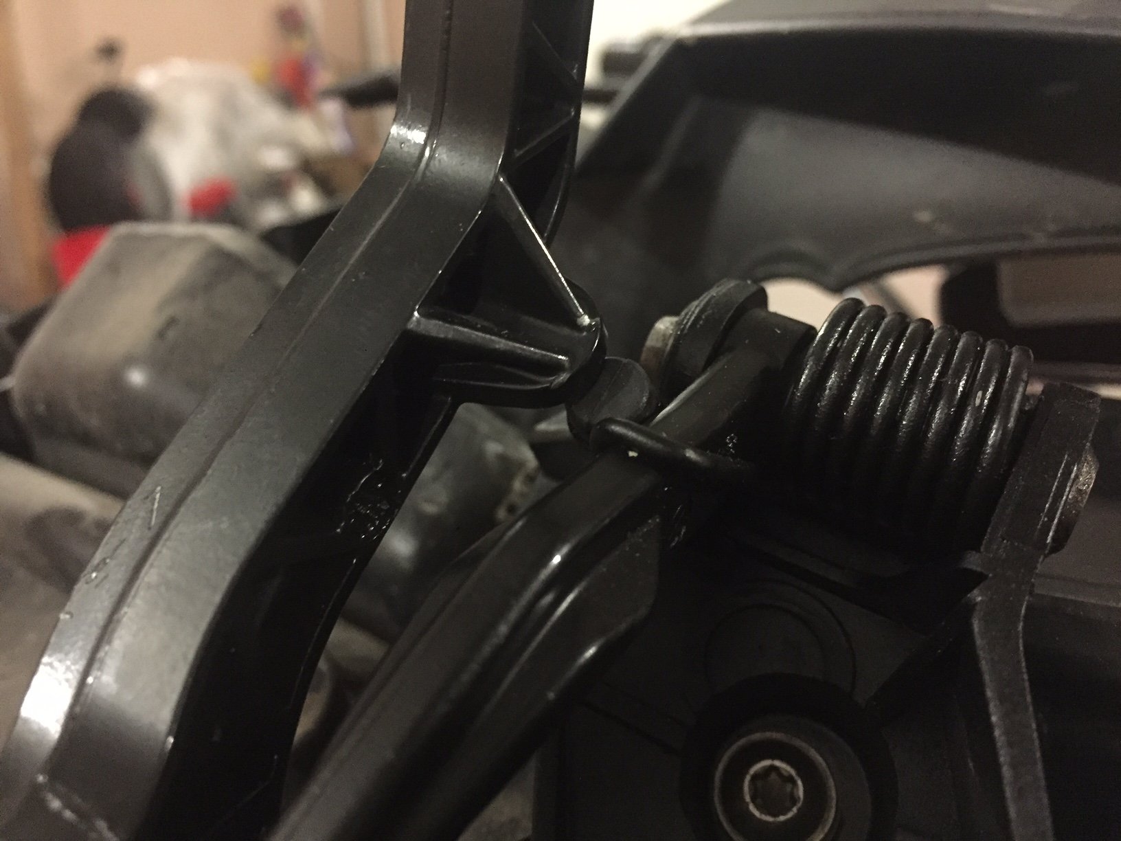

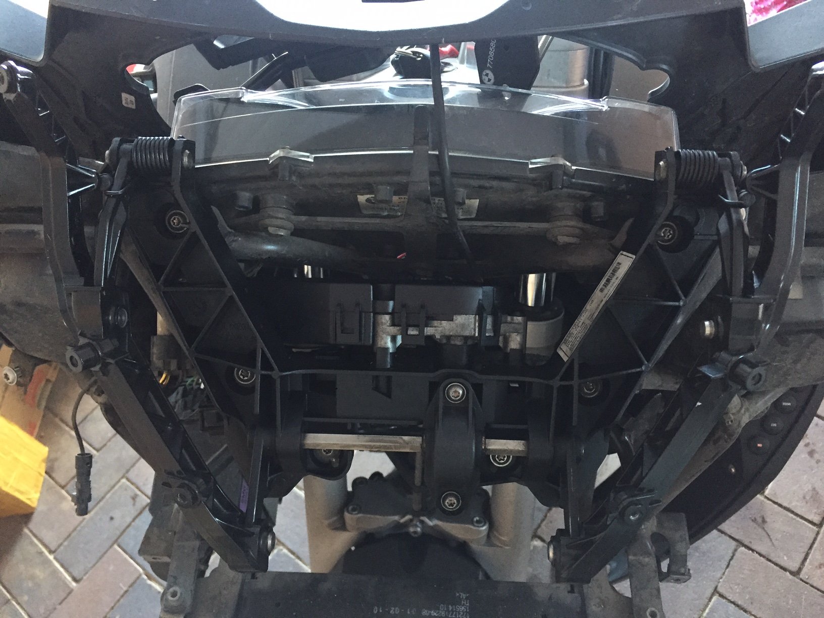

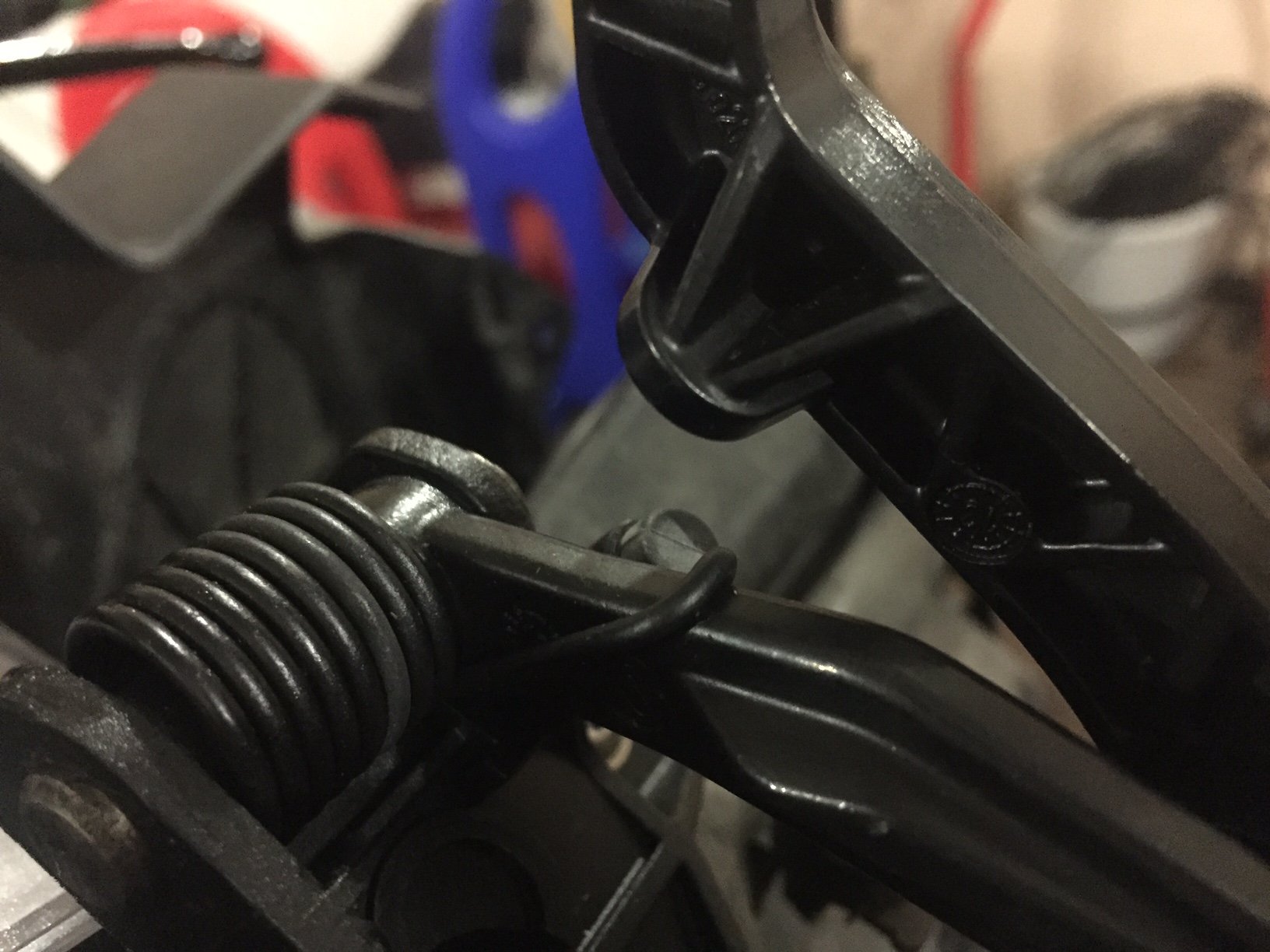

Доброго всем суток. Дано, R1200RT 2010 года, было оторвано стекло и поломан привод. Приобрел бу из Германии от 2013 года. При подключении обнаружилось, что в нижнем положении одна из тяг не доходит до нижней точки...:dash2: Визуально всё целое, не погнутое, без трещин и перекосов. Вопрос, как это вылечить?

добрый день обрати внимание на шестигранный шток, аккуратно выбей его из левого держателя стекла, затем совмести держатели забей шток обратно. проблема я думаю решится.
