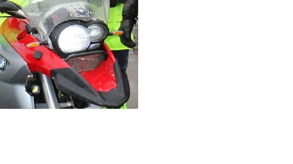

я тоже как то долго смотрел на эту туфту .а потом нафига тратить такие деньги когда простая липучка с этим справится
у меня не далеко прикуриватель так что сразу и заряжается
